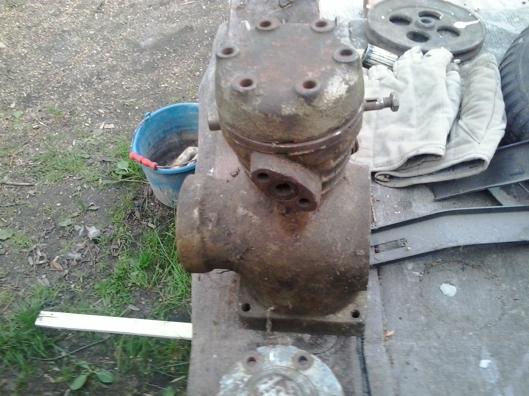

    Znalazłem na strychu starą rozkompletowaną sprężarkę i zastanawiam się od czego to może być i jaką może mieć wydajność. Z góry dziękuje za pomoc :)

    Stara sprężarka od agregatu chłodniczego. Do budowy kompresora się nie nadaje ze względu na obieg przez skrzynię korbową.

    Wątpie aby obieg powietrza był przez skrzynię korbową, co najwyżej wlot przechodzi po cylindrze chłodząc go, a zaworki pewnie w głowicy od środka.
    Owszem były takie sprężarki w
    ifach i manach podobne do tej z fotografii i miały kanał jak piszesz . ale to były dwu cylindrowe i kalał był wyrażnie widoczny że idzie do głowicy . W tej na drugiej fotce widać że idzie do skrzyni korbowej .
    A zresztą , co zgadywać . Niech założyciel tem. zrobi fotę denka tłoka . Ale jestem na 99,9% pewny że tłok żeliwny z zaworem płytkowym i obieg przez skrzynię .
