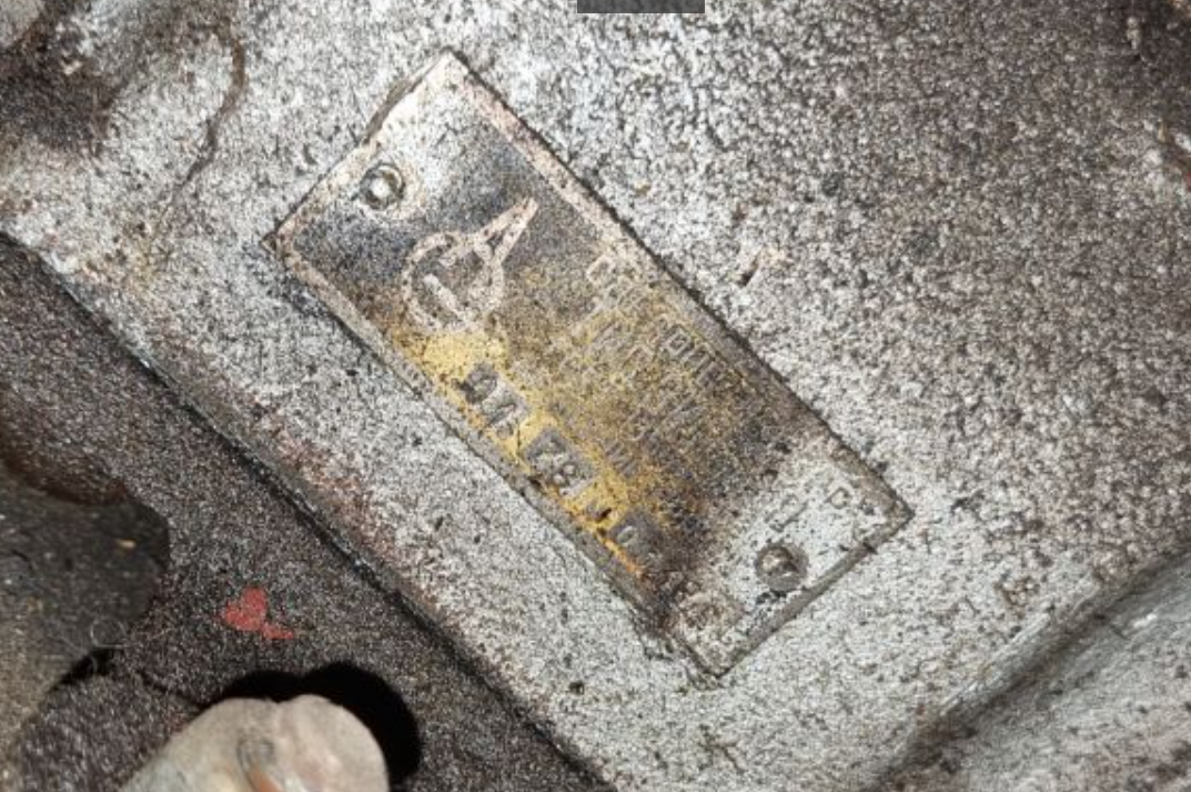

    Mam taką sprężarkę, używał jej mój dziadek. Wydaje mi się że ją sam zrobił jakoś w latach 80. W każdym razie jest bardzo mocna i silna, i bardzo bardzo solidna. Działa poprawnie od początku i nic nie było z nią więcej robione.
    Mógłby mi ktoś coś powiedzieć o niej więcej? Ile to ma litrów pojemności, co to za silnik i jaką ma moc.

    asaledr napisał:
    Mam taką sprężarkę
    Można by przetrzeć mechanicznie tą tabliczkę znamionową prezentowaną przez autora tematu?
    Zbliżenie na metalową tabliczkę znamionową na chropowatej, zabrudzonej obudowie
    A i silnik.

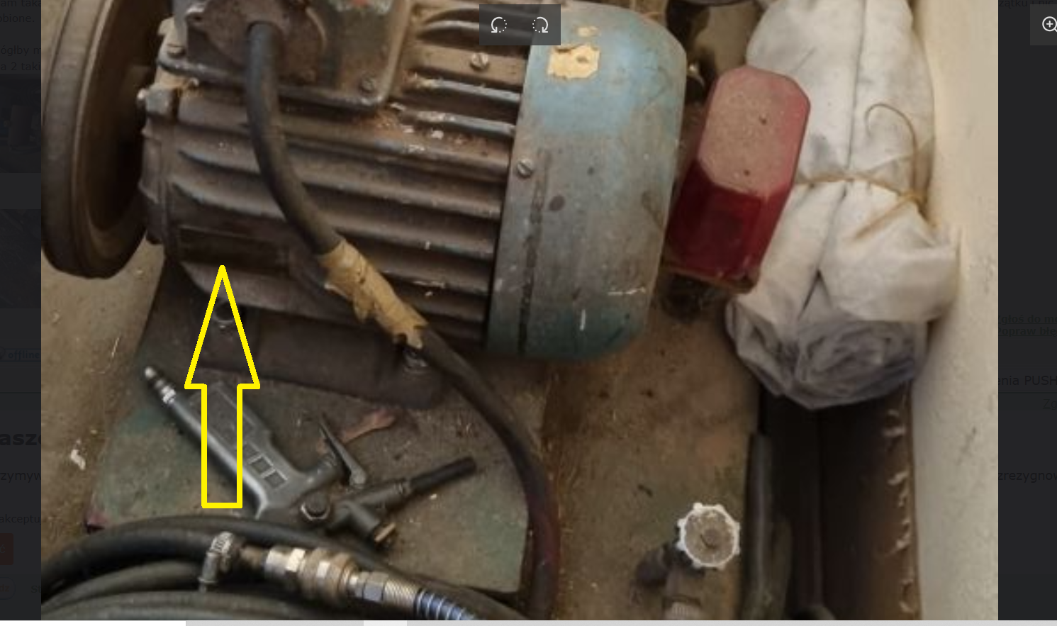

    Silnik też posiada takową:
    Silnik elektryczny z żółtą strzałką wskazującą miejsce na obudowie
    Zapewne też posiada swoją tabliczkę znamionową oznaczoną przeze mnie żółtą strzałką.
    Na tychże tabliczkach będą potrzebne, dostępne wszystkie informacje.
    A nawet będzie ich o wiele więcej.

    Ta z żółtą strzałką, to właśnie ta co ma zdjęcie z bliska.

    Nie. Ta z żółtą strzałką, to tabliczka z kompresora.
    Strzałka wskazuje tabliczkę na silniku napędowym.
    Przemyj obie odtłuszczaczem, żeby usunąć zabrudzenia.
    Jeżeli nie pomoże, przetrzyj obie delikatnie papierem ściernym o gradacji 1000-2000.
    Tylko tyle, by litery zaczęły się błyszczeć i być czytelne.
    A jak są nieczytelne, to pojemność zbiorników można obliczyć prostym wzorem z matematyki klasy IV szkoły podstawowej:
    π * r² * h = dm³,
    Natomiast moc silnika podczas pracy, poprzez wzór z fizyki klasy V szkoły podstawowej:
    P = U * I.
    Tylko nie piszcie, że jestem wredny, bo dziadek autora potrafił policzyć to i tamto i zrobić kompresor, a autor kończył te same szkoły i nie potrafi, tylko pyta po forach?

    Sama sprężarka wygląda mi na konstrukcję sprężarki z ciężarówki Ził. Mam podobną wyglądem w domu: dwutłokowa, oryginalnie smarowana była chyba ciśnieniowo i chłodzona wodą.
    Butle mogły być pozyskane z jakiegoś systemu hamulców pneumatycznych z ciężarówki/przyczepy.
