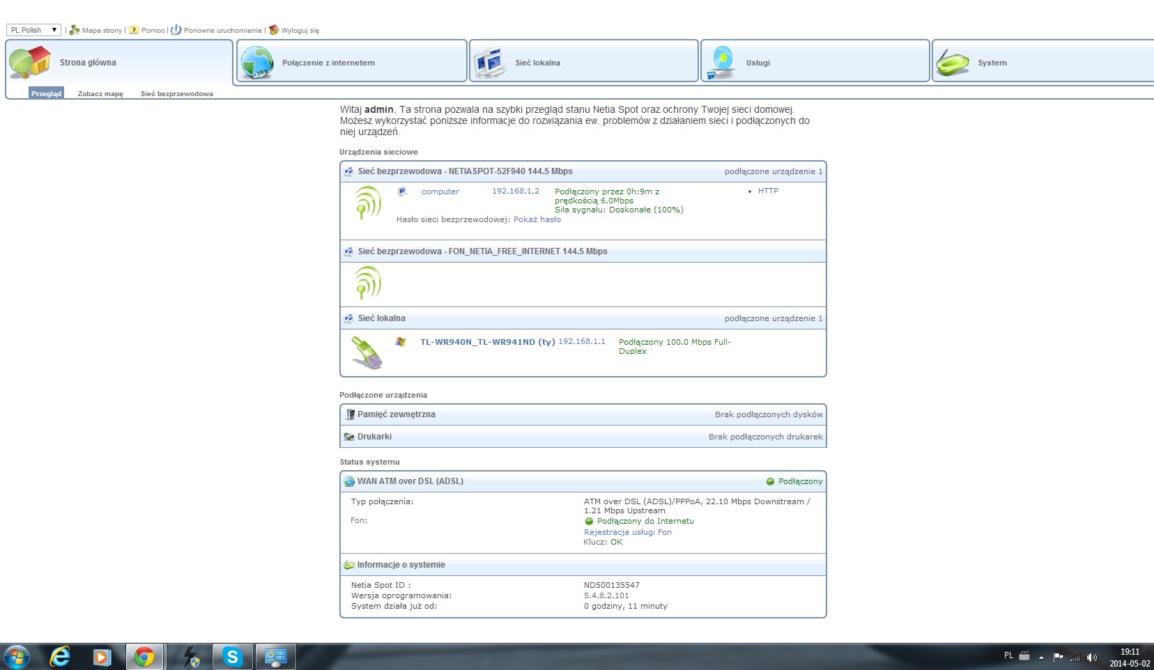

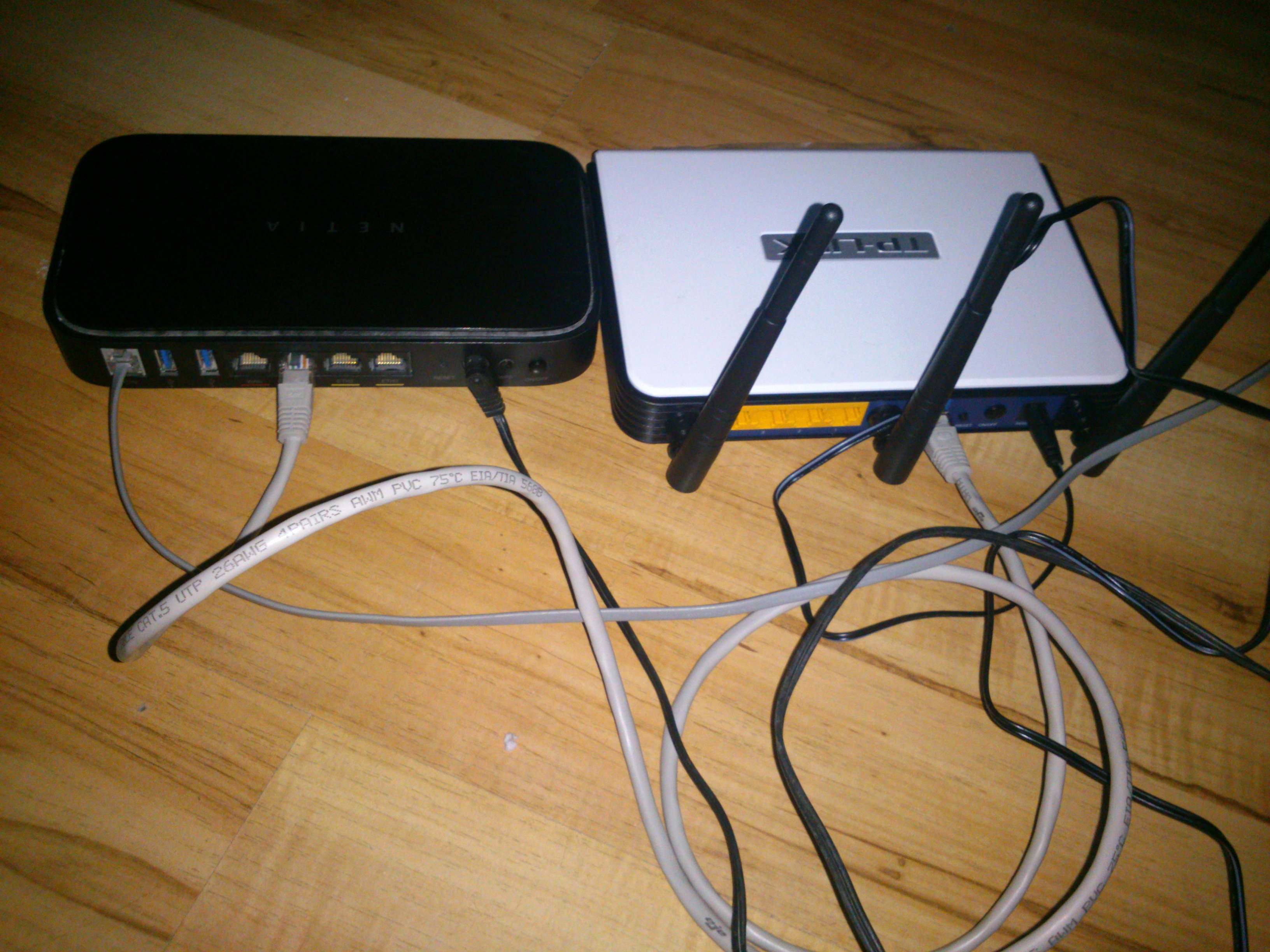

    Witam, dzisiaj przyszedł Wireless Router "TL-WR940N", kupiłem ponieważ zasięg z netiaspotu mi nie wystarcza. Ok pądłączyłem Spot+tp-link tp-link - TL-WR940N + netiaspot... Brak sił, brak efektu

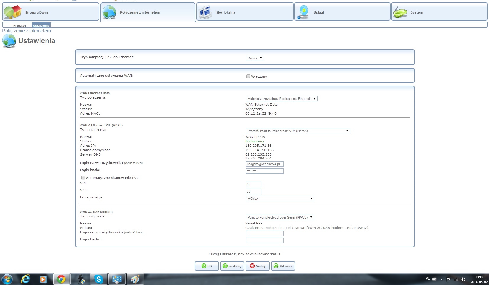

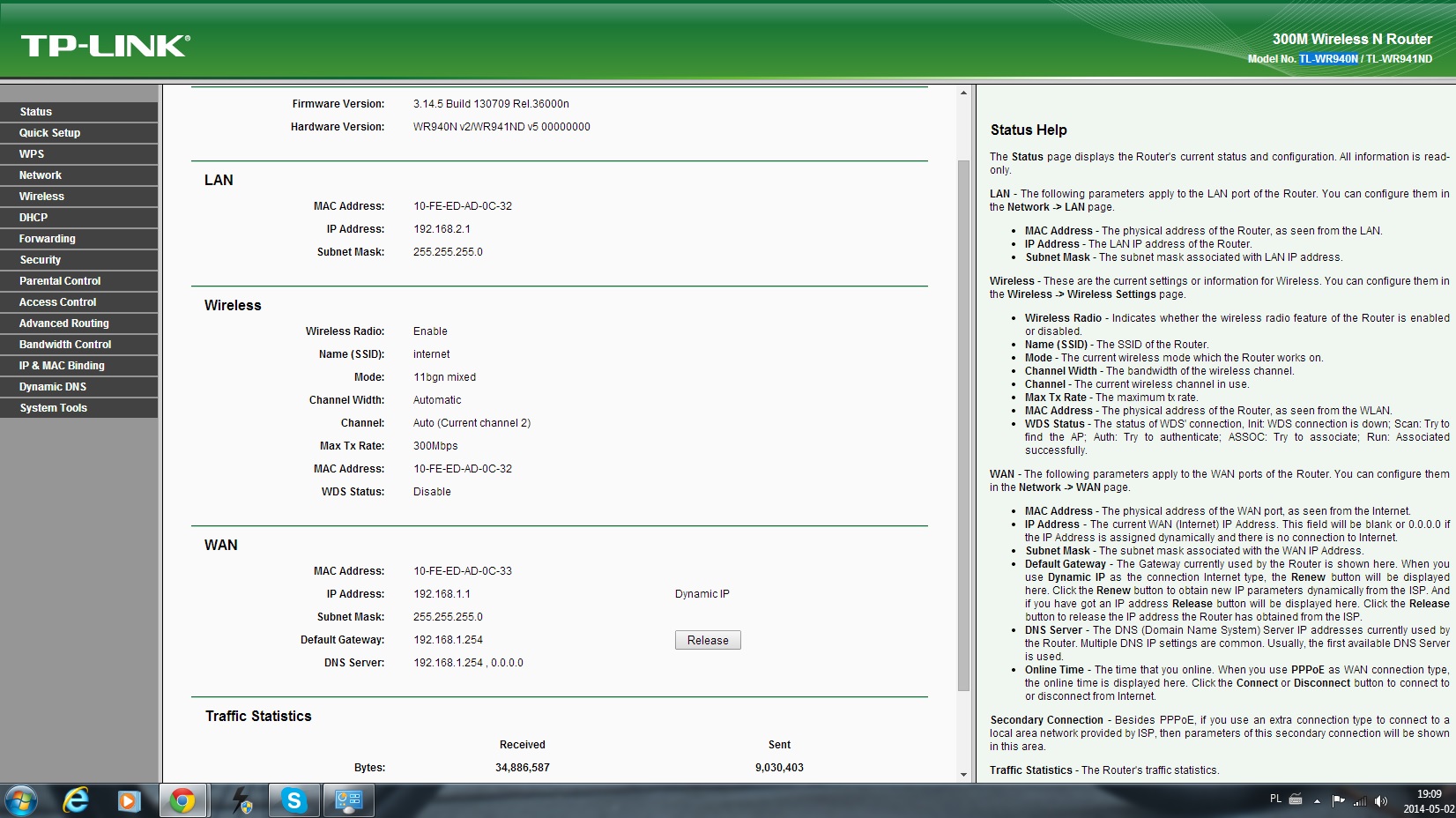

    Tutaj konfiguracja: tp-link - TL-WR940N + netiaspot... Brak sił, brak efektu tp-link - TL-WR940N + netiaspot... Brak sił, brak efektu tp-link - TL-WR940N + netiaspot... Brak sił, brak efektu .
    Niby wszystko "DZIAŁA" Lecz dalej tak jak było, od netiaspotu jak i tp-linka mam 3m, a wi-fi na PC wciąż wacha się między 1-2 kreskami zasięgu.

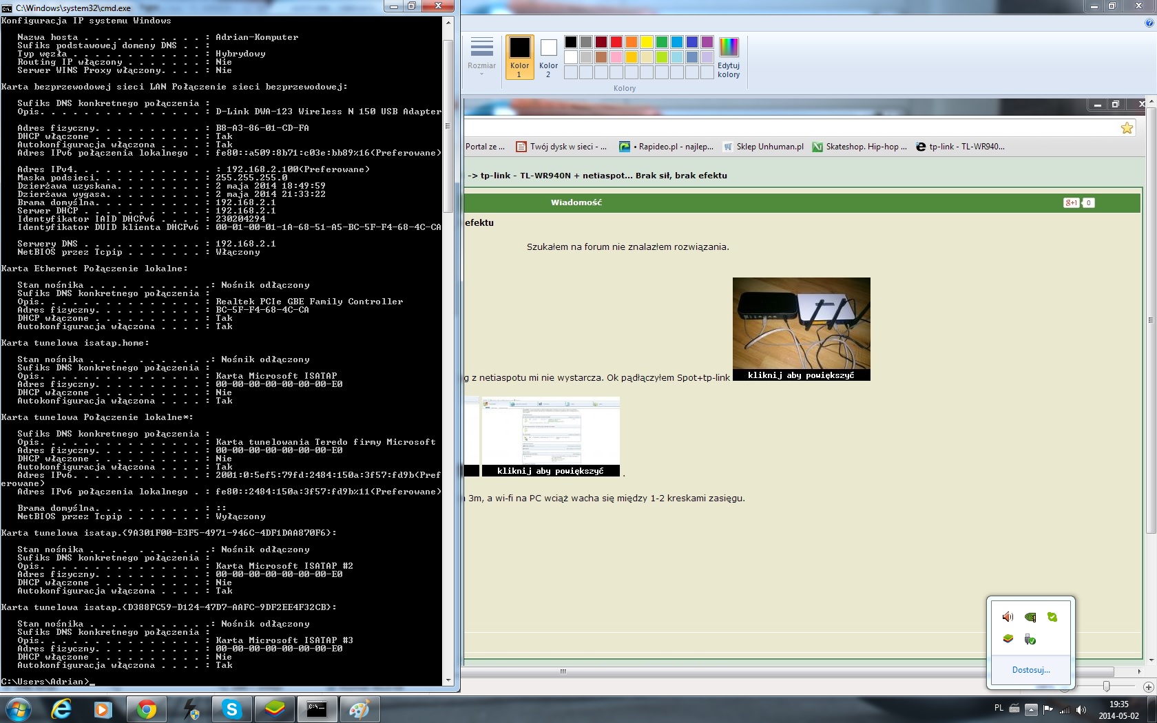

    Logi z "ipconfig/all" tp-link - TL-WR940N + netiaspot... Brak sił, brak efektu
    Błagam pomóżcie mi, nie mam już sił do tego... Z góry dzięki.

    Dlaczego tak "durnowato" polaczyles sprzety? Odlacz to-linka i pomierz inssiderem wersja portable poziom sygnalu wifi. Pokaz wynik.
    Ustaw tp-linka jako AP i odsun max tp-linka i polacz go do NS LAN-LAN. UStaw mu adres poza dhcp NS i wylacz dhcp na tp-linku. Ustaw wifi (ssid, haslo) jak na NS ale na innym (niezachodzacym) kanale.
    Urzadzenia powinny byc oddalone od siebie zeby razem pokrywaly zasiegiem dom/mieszkanie. Stawianie ich obok siebie to pomylka. Powinienes zaczac od pomiarow sygnalu wifi w roznych miejscach i pytania na forum a nie od zakupow.

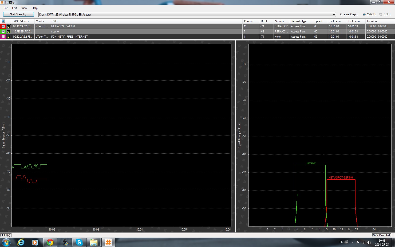

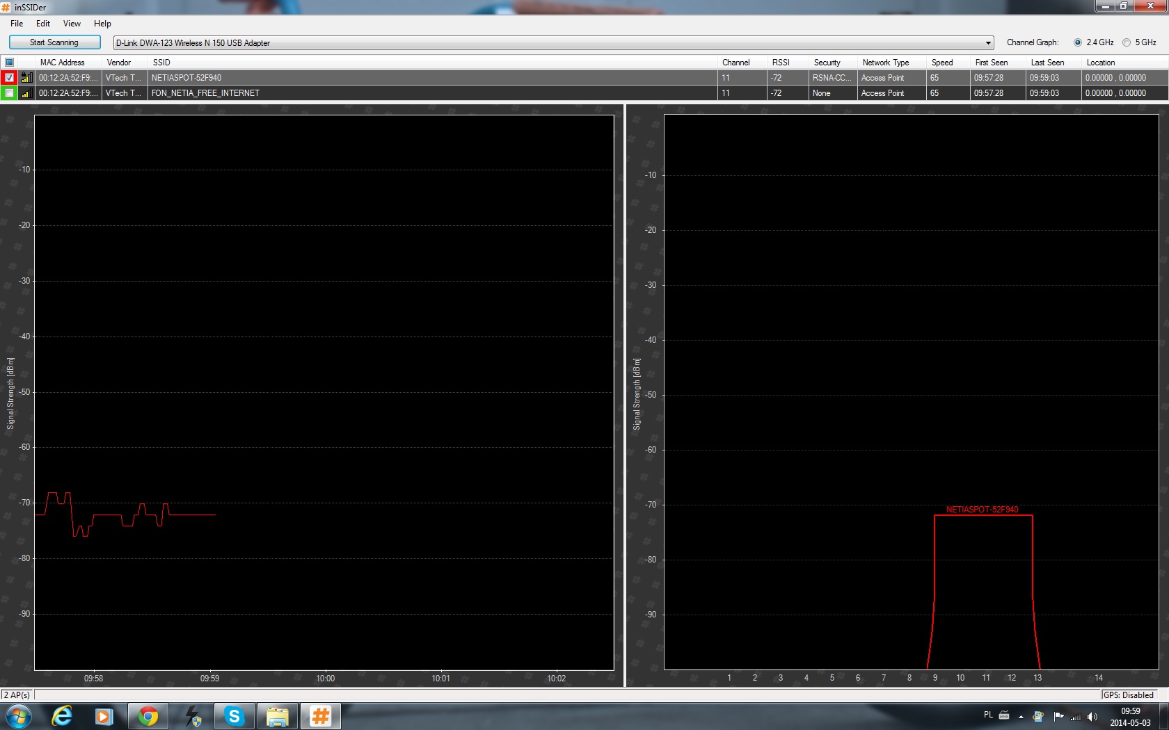

  • #6 13564454
    tuningsea2
    Posty: 7
    Tutaj Sam netiaspot: tp-link - TL-WR940N + netiaspot... Brak sił, brak efektu
    Tutaj Tp+NS: tp-link - TL-WR940N + netiaspot... Brak sił, brak efektu
    #7 13564497
    viwaldi1
    Poziom 24  
    Posty: 579
    Pomógł: 49
    Ocena: 60
    Sygnal na poziomie -70 jest OK. Link powinien byc juz stabilny. Zadowolony czy chcesz jeszcze cos uzyskac?

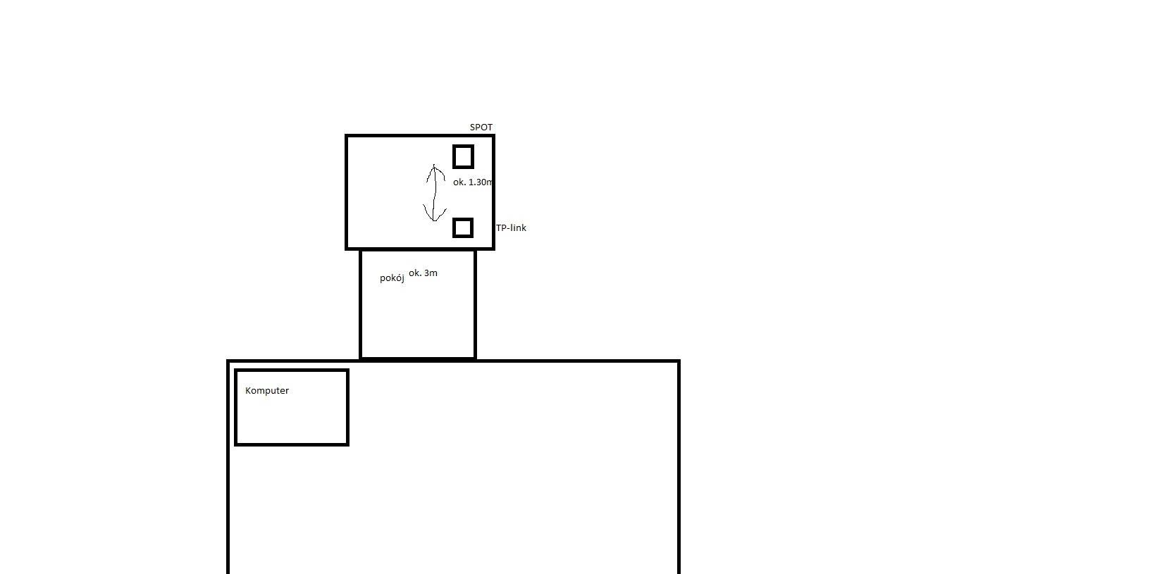

    Jak podlaczyles sprzety? LAN - LAN? Nadal stoja obok siebie czy rozsuneles je w rozne czesci domu/mieszkania? Jakbys narysowal schemat byloby latwiej zrozumiec co zrobiles i z jakiego miejsca sa te pomiary.

    Tp-link od NS jest jakieś 1,30m ponieważ tak długi mam kabel. Wifi z NS i tak nie chcę używać więc go wyłączyłem. Teraz wynosi -64db i teraz wacha się między 3-4 , można jakoś dobić 5 kreskę? lub chociaż 4-5? . Wydałem na pointa 120zł z nadzieją że zasięg będzie znakomity a tu lipa ;) . Sprzęd lan-lan .
    Tutaj jak to wygląda: tp-link - TL-WR940N + netiaspot... Brak sił, brak efektu
