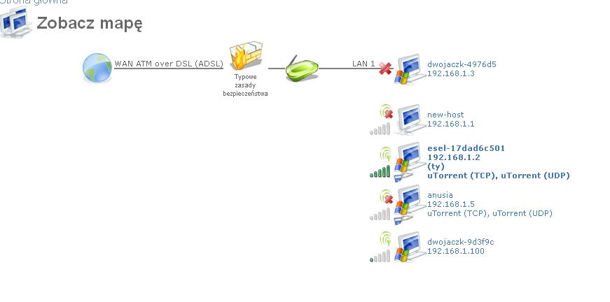

    ponizej mapa sieci
    netiaspot + tplink - rozszerzenie zasięgu netia spota poprzez tplink
    wchodzac na adres z ipconfig ...1.100 nic sie nie wyswietla
    próbowałem nawet podłaczyc lapka po kablu - tez zero efektu
    wifi na 3cim lapku dziala napewno bo łaczy sie z siecią ale tylko na słabym sygnale z 1go domu
    co jeszcze mozna sprawdzic/zmienic/spróbowac ? :)

    zrestartowałem tplinka, podlaczylem go kablem, połaczenie sie powidoło (w polaczeniach sieciowych), przypisany sztywny adres ip
    no i rozpoczynam konfig - no i na tym koniec bo nie moge sie dostac do okna logowania do tplink
    obrazkow nie mam co wrzucac bo po prostu sie nie łaczy z tplinkiem
