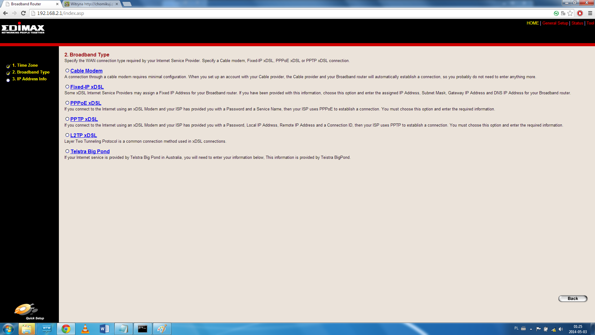

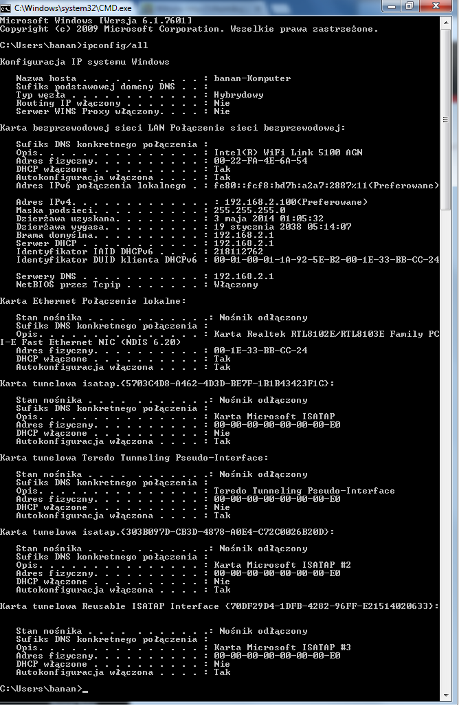

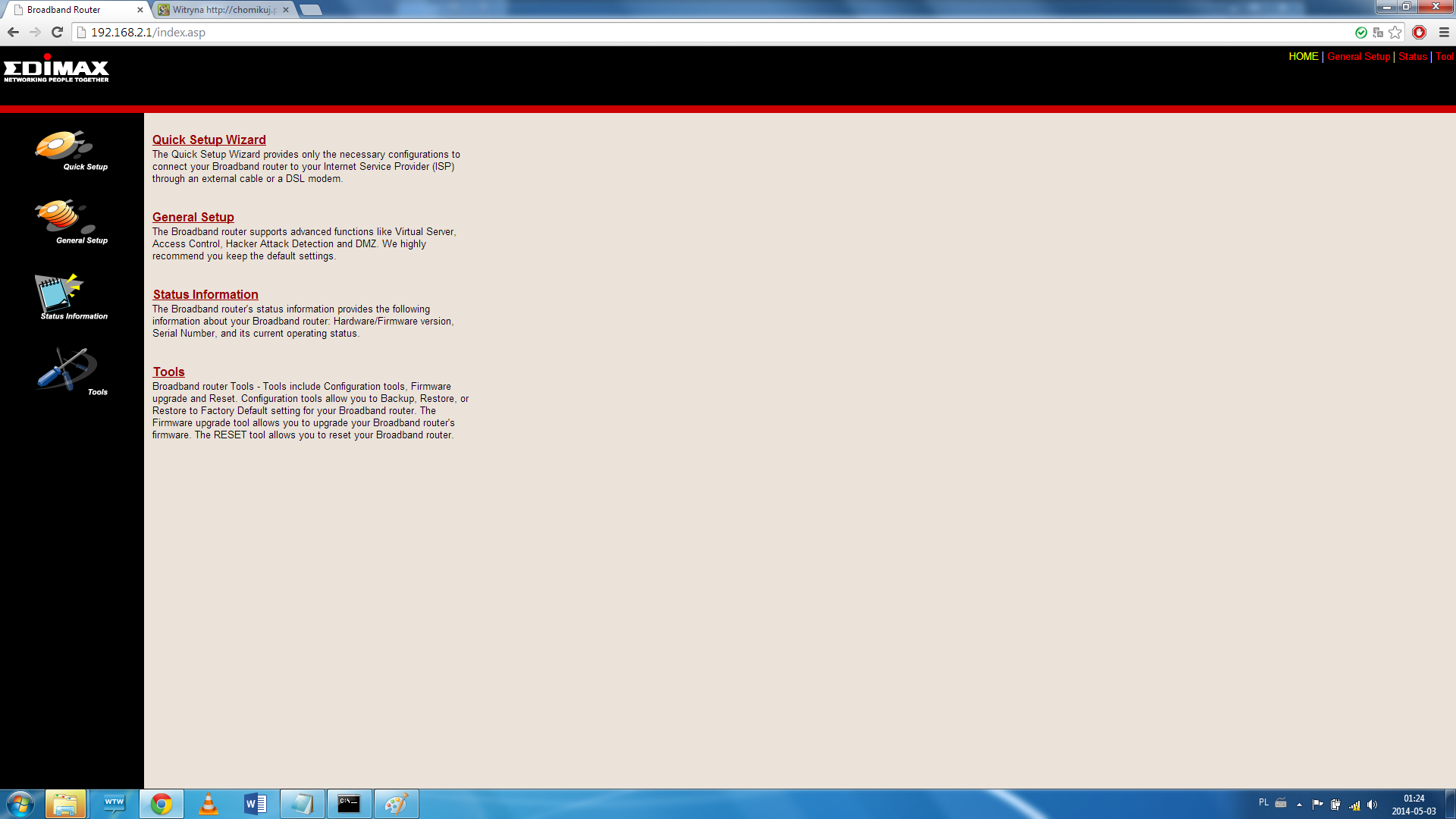

    Mam problem z konfiguracja routera i bardzo proszę o pomoc bo jestem całkowicie zielony. Otóż sytuacja wygląda tak ze router edimax po resecie nie potrafi podłączyć się do internetu (brak dostępu do internetu z żółtym trojkatem ). Do routera podłączony inny router z WiFi d-link. I teraz pytanie jak poprawnie to wszystko poustawiać. Szukałem w sieci odpowiedzi na moje pytanie niestety nawet po ściągnięciu instrukcji do edimax nie za bardzo wiem jak się za to zabrać. Zalogowalem się na stronę www konfiguracji routera jednak nie wiem co dalej, jaki typ połączenia wybrać, jak poprawnie sklonowac mac itd . Przepraszam za ewentualna pisownię ale pisze z telefonu. Bardzo proszę o pomoc. Dodaje załączniki.

    Ok. Mam dwa pola: mac address, które jest juz wypełnione i rozumiem ze mam je zostawić takie jak jest bez klonowania oraz host name. Jakie znaczenie ma drugie to pole? To jest nazwa sieci jaka chcę utworzyć, czyli mogę wpisać tu dowolną nazwę? Czy może zostawić puste pole?

    Skonfigurowalem router tak jak napisałeś. Następnie zrobiłem reset prądowy odlaczajac router edimax na kilka chwil. W tym czasie reszty nie odlaczalem, czyli wan pod edimax a pod edimaxa drugi router d-link. Jednak o ile nie zrobiłem niczego źle to wciąż nie.mogę się połączyć. Wciąż mam "ograniczony dostęp do internetu". Podlaczajac się na kabel widzi sieć "fajne_chlopaki" do ktorej wcześniej się podlaczaliamy(poprzez WiFi) a szukając po WiFi widzi sieć "d-link" bez zabezpieczeń. Jakieś pomysły co w tej sytuacji zrobić?

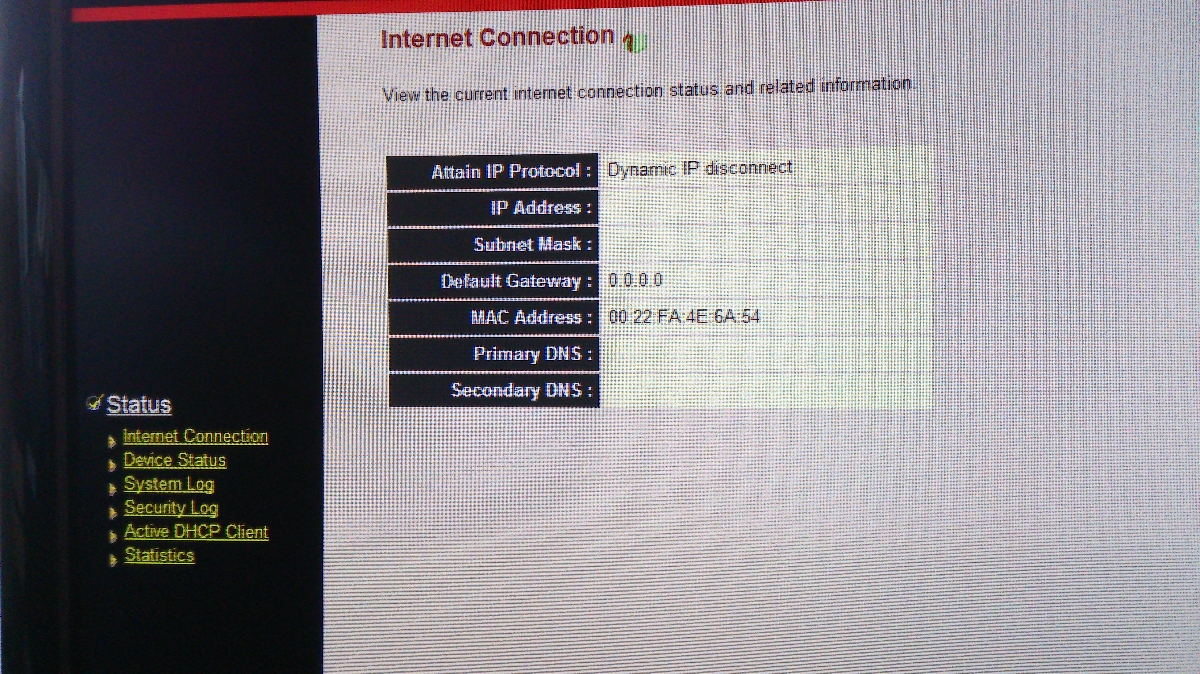

    Znajdź na Edimax-ie zakładkę status i sprawdź czy po połączeniu dostajesz jakąś adresację z modemu/routera UPC.

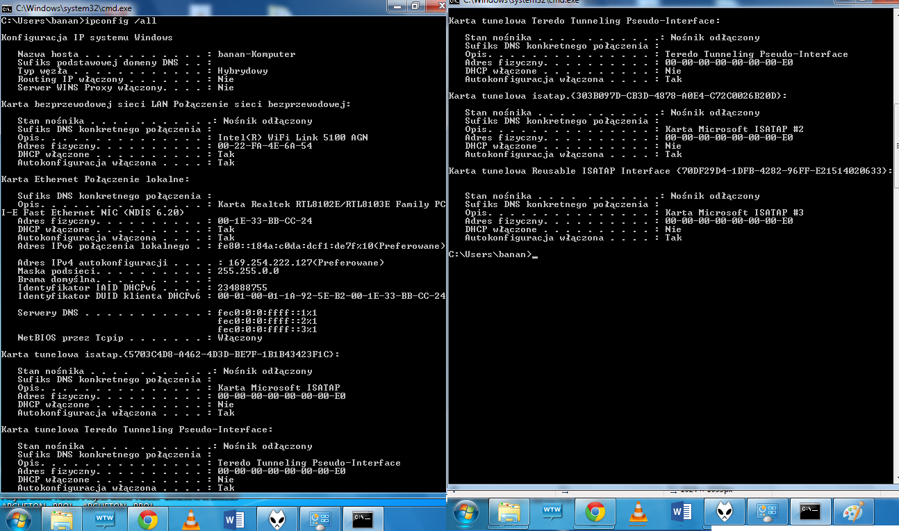

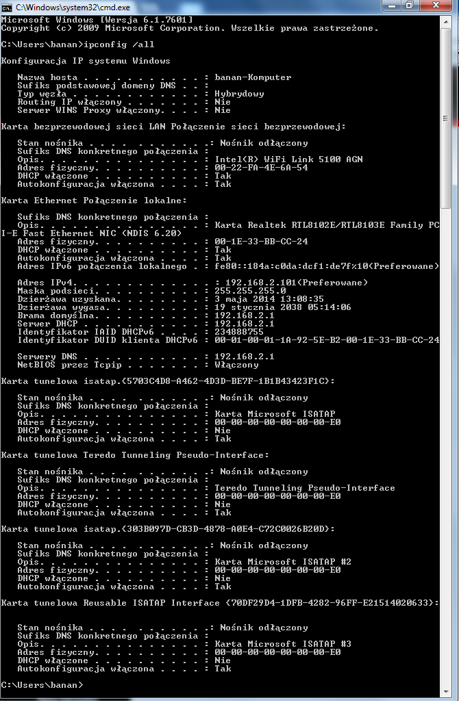

    Co to za urządzeni od dostawcy bo chyba nie pisałeś (model)? Podłącz się bezpośrednio do UPC i jeżeli będziesz miał dostęp do internetu do daj obrazek z ipconfig /all
  • #15 13565304
    mb.90
    Posty: 10
    Od dostawcy jest ten edimax bodajże, ale pewny na 100 % nie jestem. Po prostu wcześniej korzystaliamy tylko z niego, a później podpielismy d-link żeby mieć dostęp do internetu poprzez WiFi. Model d-linka to dap 1160. Bezpośrednio przez kabel a więc rozumiem ze od tego edimaxa. Dostępu do internetu wciąż nie mam. Załącu zam obrazek ale chyba się niewiele zmieniło.

    Podłączyłem się jednak drugi raz. Tym razem nie z edimaxa ale przez ten kabel dostarczany do mieszkania i oto co wyszło w ipconfig(załącznik)
