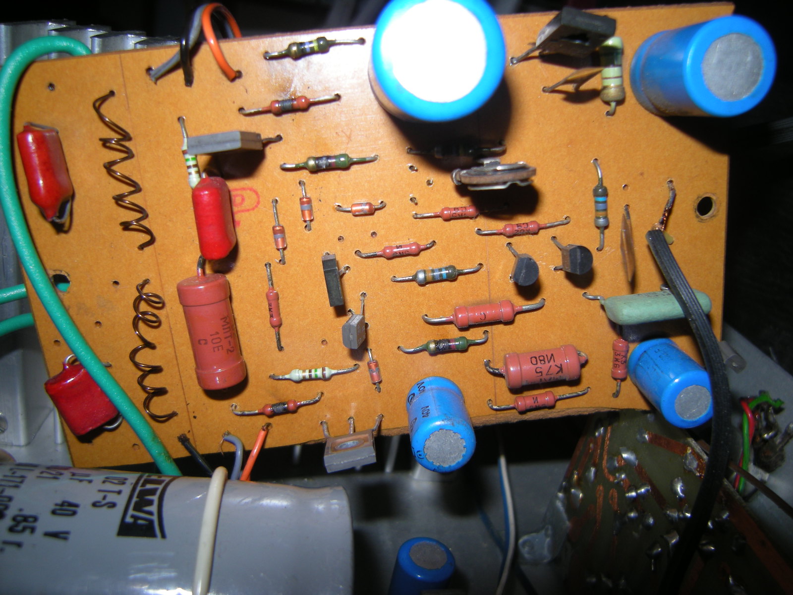

    Sytuacja jest taka, że po wymianie w zasadzie wszystkich tranzystorów oraz wypalonych oporników na wyjściu + głośników jest 40V.Piec jakby zaskoczył, ale po minucie głośniki zaczęły buczeć.Niestety nie ma do tego żadnego. schematu.Wymienione tranzystory to końcówki kd503,oraz bd139,bd140,bc308 .Przed naprawą było to samo.Zamieszczone zdjęcie zostało zrobione przed naprawą.
    Dlaczego jest 40V na głośnikach?
    • DSCN5748.JPG (373.54 KB) Musisz być zalogowany, aby pobrać ten załącznik.

    A kondensatory wymieniałeś? Widzę, że to starsza konstrukcja więc kondensatory mogą być już zużyte. Jakie dałeś tranzystory? Oryginalne czy zamienniki?

    Skąd wiedziałeś jakie oporniki wstawić jeśli nie ma schematu a z tych spalonych nie bardzo daje się odczytać wartości jakie miały?

    Jest co prawda możliwe że ten człowiek to pamiętał ale jest również możliwe że się pomylił przy którymś. Bez schematu trudno to z całą pewnością ustalić

    Pozostaje wrócić do punktu wyjścia, sprawdzić wszystkie elementy, wymienić niesprawne i spróbować uruchomić. Inna metoda bez schematu nie bardzo tu jest możliwa. Jeśli w urządzeniu które wcześniej działało poprawnie wszystkie elementy będą sprawne to musi ono działać.

    Nie pytam się o ustawienie prądu spoczynkowego, bo po objawach można się domyślać, że zanim punkty pracy się ustabilizowały - wcześniej usmażyły się tranzystory.

    No tak, może być coś uszkodzone w układzie polaryzacji tranzystorów mocy. Teoretycznie powinien być on tak zrobiony że w razie uszkodzenia potencjometru prąd powinien być najmniejszy.

    To parę elementów, można narysować ten schemat na podstawie połączeń płytki.

    40V na głośniku przeważnie oznacza zwarte tranzystory wyjściowe, zwarcie w okolicy tych tranzystorów lub zwarcie tranzystorów sterujących. I tu należy szukać problemu. Rady z wymianą kondensatorów są mało sensowne. Przecież oz złych kondensatorów nie może pojawić się napięcie 40V na wyjściu. Dopiero po usunięciu usterki można się zastanowić, czy warto wymieniać kondensatory. Myślę, że jest duża szansa, że nie trzeba będzie ich wymieniać.

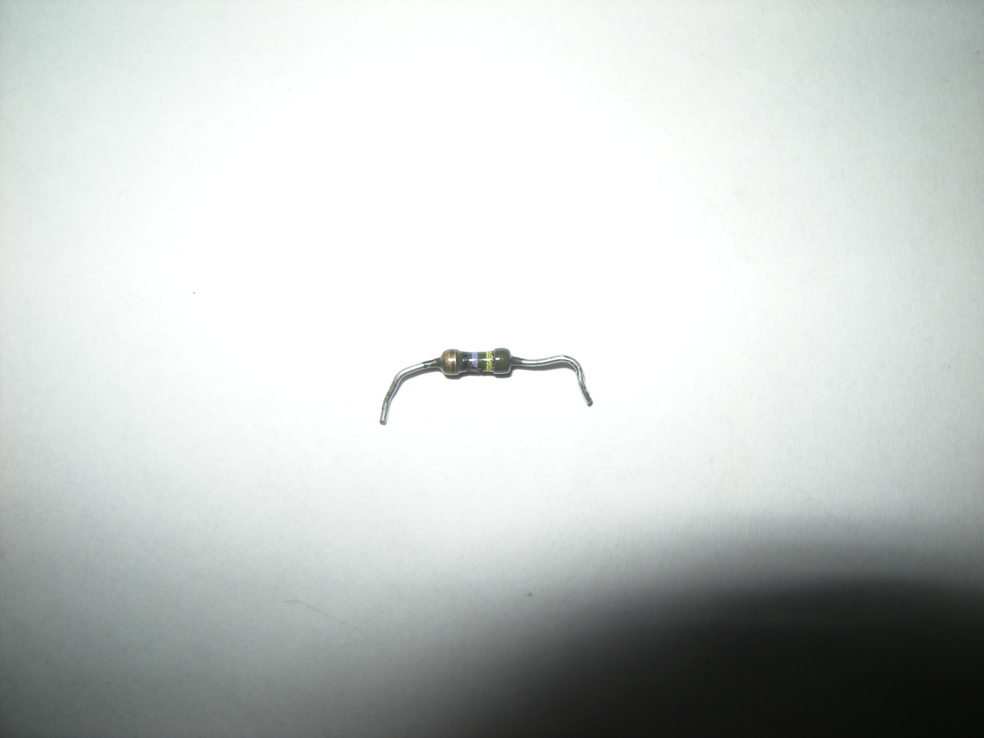

    Wracam do tematu.Problemem jest uszkodzony rezystor w układzie sterowania kd503.Wydaje mi się że jest to 47ohm.Niestety się bardzo grzeje.Nie ma do tego schematu dlatego nie wiem jaki powinien być.Na podobnym schemacie bazującym na tych samych tranzystorach wychodzi że to 56ohm.Oto zdjęcie tego rezystora,proszę o identyfikację: Piec gitarowy KABO - 40V na wyjściu po wymianie tranzystorów i oporników

    To jest 47 Ohmów. Powinien być drugi analogiczny w tym wzmacniaczu i tamtego możesz dokładnie zmierzyć. Ale chyba nie myślisz, że opornik jest uszkodzony i się grzeje i jak go wymienisz, to wzmacniacz będzie sprawny. Uszkodzenie jest coś innego a grzanie się tego opornika to jedynie skutek (a nie przyczyna jak Ci się wydaje). Dość często przyczyną takiego grzania się opornika jest zwarty tranzystor w układzie obok tego rezystora. Może też to być źle ustawiony prąd spoczynkowy lub uszkodzenie układu regulacji tego prądu.

    Po wymianie tego opornika wzmacniacz działa ale opornik się przegrzewa.Im zastosuje się większy opornik n.p 470ohm, tym się mniej grzeje.Na zdjęciu z pierwszego postu jest on najwyżej.Łączy emiter kd 503 z emiterem bf 459.Wcześniej wymienione- ponieważ nie mam schematu domyślnie,te dwa spalone ,drugi od góry i analogicznie na dole na 270ohm, może powinny być n.p 1k.Jeden łączy kolektor bd 140 z emiterem kd 503 drugi emiter kd503 z emitere bd 139.Tranzystory wszystkie wymienione.Trudno było rozczytać bf 459 ale chyba to ten.

    Nie chcę poprawiać producenta .Nie ma do tego schematu.Zadne inne się nie grzeją.Założyłem 1k i mało co się grzeje, wzmacniacz działa.Mimo tego uważam że coś jest nie tak.Skoro niby był 47ohm taki jak na zdjęciu z poprzedniego postu, to taki powinien być.Te spalone jak opisałem też nie wiem jakie powinny być,może ktoś wie?

    Powracając do tematu.Wzmacniacz działa.Powodem grzania się opornika były odwrotnie założone 2 kondensatory.Jedynie grzeje się tranzystor bf458,chyba trochę za dużo.Palcem można dotknąć,ale po dłuższym przytrzymaniu parzy.Nie wiem czy tak zostawić czy kombinować coś z tym tranzystorem.W zasadzie nie wiem dokładnie jaki tam powinien być.Wymieniłem ,bo był spalony.Widać było jedynie bf45.Mógł być n.p bf459.lub 457.Temat zamykam .Dziękuję za pomoc.
