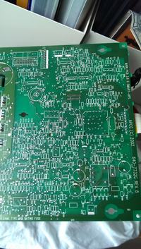

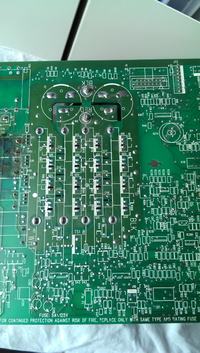

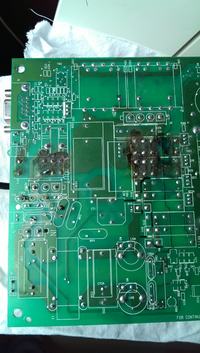

    Jak obiecałem podaje dokładny nr. płyty ups-a : 640-7732G REV 8 APCC MAIN PCB 3.6G Smart-UPS, tak dla jasności przepisałem wszystko.Przepraszam ,że dopiero teraz lecz wcześniej nie miałem czasu. Załączam jeszcze zdjęcia płyty. Widać ewidentnie ,że ktoś już w nim grzebał... Przeprowadziłem jeszcze raz testy na złożonym urządzeniu. Zacznę od tego ,że złożyłem całość z akumulatorami i podłączyłem kablem do sieci... Słychać jeden przekaźnik jak prawidłowo zaskakuję. Aby włączyć ups-a naciskam na nim wielokrotnie przycisk I bo po jednym wciśnięciu nić się nie dzieje... Jak uda się go włączyć to od razu przekaźnik puszcza i ups piszczy i świeci się przeciążenie wyjścia. Przy starcie z samych akumulatorów. Włącza się ładnie jeden przekaźnik ,a po zaskoczeniu drugiego od razu piszczy i pokazuję przeciążenie na wyjściu... objawy są dokładnie takie same...
    Co do uszkodzeń na płycie od strony elementów to żadnych nie widać wszystko wygląda na "sprawne". Z tego co zdarzyłem zaobserwować to chyba rzeczywiście na drugim przekaźniku jest zwarcie ponieważ przy którymś włączeniu było słychać przez chwilę karabinek. Zwarcie oczywiście na wyjściu ups-a chyba przetwornica...

    UPS APC Smart 1000 - niskie napięcie na wyjściu, przeciążenie UPS APC Smart 1000 - niskie napięcie na wyjściu, przeciążenie UPS APC Smart 1000 - niskie napięcie na wyjściu, przeciążenie

    A jednak czyjeś łapki już były w tym UPS-ie. Na zdjęciach widać trochę marnych lutów, ale w miejscach, które raczej nie mają nic wspólnego z obecnym problemem. Jeśli uda się UPS-a uruchomić to warto by te marne luty poprawić.
    To że UPS nie chce się włączyć przy zasilaniu sieciowym, staruje dopiero po przytrzymaniu ON to znaczy, że on prawdopodobnie nie rozpoznaje, że jest podłączony do sieci. Na razie tym się nie martwmy, a ważniejsza jest przetwornica i sprawdzenie co z nią.
    Na początek proponuję...
    Umyj płytę, na zdjęciach widać sporo topnika, nie wiadomo co jest pod nim, zobacz jak wyglądają ścieżki i luty. Jak startujesz UPS-a z akumulatorów to czy słychać brzęczenie przetwornicy (bardzo charakterystyczne dla Smartów APC) chwilę przed zgłoszeniem Overload czy jest cisza? Na ile jesteś zaawansowany w naprawach? Jak głęboko możemy iść? Czy wiesz jak się z takim UPS-em dogadać przez RS?

    Być może to złudzenie, ale sprawdź. Pierwsze zdjęcie, lewy dolny róg "J9". Trzecie zdjęcie, prawy dolny róg "T3" (zwłaszcza lewa górna nóżka). Wygląda jakby tam były zimne luty.

    Sprawdziłem "J9" tak był zimny lut lecz tj. mocowanie do budowy. Nie ma to wpływu.
    W "T3" nie ma zimnego lutu.
