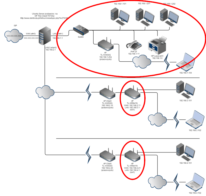

    Przeczytałem dokumentację do Niceshapera:
    http://niceshaper.jedwabny.net/page/pl/documentation
    Niestety napisana w taki sposób, że jeśli ktoś to rozumie po pierwszym czytaniu to ja mu gratuluję... Ja po drugim podejściu dałem sobie spokój.
    Dotarło do mnie natomiast, że w poprzednich wersjach używało się plików userów, a teraz zastąpiono to klasami. Zdaje się, że właśnie z tamtych czasów pamiętam NiceShapera.
    Manual w żaden sposób nie naprowadza mnie na to w jaki sposób zrobić u siebie działający podział pasma wg rysunku poniżej. Łącze 14 Mbit ma zostać podzielone równomiernie (w przypadku zapotrzebowiania, bo jeśli nikt nie korzysta, to dowolnemu użytkownikowi ma zostać przydzielona pełna szybkość) pomiędzy: wszystkie urządzenia w mojej sieci lokalnej (LAN1 na eth1) oraz routery (bramy podsieci klientów).
    NiceShaper - dymamiczny podział: wszyscy w LAN oraz routery klientów
    Czyli krótko mówiąc u siebie chciałbym zrobić wypas w postaci podziału łącza na wszystkie urządzenia pracujące w LAN1, a w podsieci klientów wnikać nie zamierzam (ważne, by router klienta dostał sprawiedliwy (w zależności od obciążenia sieci) przydział.
    Wiadomo, że jeśli jest nas trzech i od dyspozycji jest 14 Mbit (po obcięciu zgodnie z manualem o kilkanaście procent to 10 Mbit) zatem parametr low (szybkość minimalna / gwarantowana) dla dwóch routerów musi zostać ustawiona na 3,33 Mbit, a dla mojego LAN1 musi to zostać obliczone 3,33 Mbit podzielone na liczbę wszystkich maszyn, które będą łączyły sie z internetem.
    Prosiłbym o pomoc w konfiguracji NiceShaper-a, gdyż lektura podlinowanego manuala przyprawia mnie o ból głowy.
    eth0 to u mnie dostawca (łącze 14Mbit download, 4 Mbit upload)
    eth1 moja sieć lokalna LAN1
    wlan0 oddzielna sieć lokalna (Acces Point postawiony na karcie wlan na USB)
    Potrzebne: sprawiedliwy, dynamiczny podział łącza (w zależności od obciążenia). Czyli tak na prawdę utrzymanie pasma gwarantowanego dla każdego z użytkowników w przypadku obciążenia sieci oraz utrzymanie równomiernego podziału gdy korzystają wszyscy. Jeśli z internetu korzysta dwóch użytkowników i zajmują w danym momencie całe łącze, niech otrzymają po 5Mbit (10Mbit / 2). Jeśli korzysta 3 użytkowników 3.33Mbit (10 Mbit / 3).
    Jeśli ktoś potrafi pomóc w oparciu o przykładową sieć z rysunku powyżej, będę wdzięczny, a pewnie wielu innym użytkownikom taki manual bardzo się przyda.
    Dziękuję i pozdrawiam

    rikardo67 napisał:
    mark-on-ifaces eth0
    A jak to się ma do faktu, że pakiety idą pomiędzy trzema interfejsami (1xWAN, 2xLAN) ?
    rikardo67 napisał:
    match srcip 192.168.0.0/22
    192.168.0.0/22 = 192.168.0.0 - 192.168.3.255
    Adresy z przedziału 192.168.3.X, oraz 192.168.4.X będą przydzielane za NAT-ami klientów, ale to już chyba nie ma większego znaczenia co jest za natem (mam nadzieję).
    rikardo67 napisał:
    section shape 4000b/s
    Zapewne przydałoby się mocniej przyciąć, zwłaszcza, że dostawca mało kiedy dostarcza maksymalną szybkość zadeklarowaną na umowie. W moim przypadku jest to jakieś 13 Mbit (przy deklarowanym 14 Mbit) na downloadzie oraz 3,7 Mbit (przy deklarowanym 4Mbit) na uploadzie.
    rikardo67 napisał:
    low 40kb/s
    ceil 256kb/s
    To też nie jest dla mnie jasne. Wydawało mi się, że ceil to wartość maksymalna przydzielana userowi, jeśli łącze na to pozwala, a low to parametr, do którego prędkość łącza może spaść przy maksymalnym jego obciążeniu przez użytkowników. Popraw mnie, jeśli się mylę.
    rikardo67 napisał:
    rate 3mb/s
    Zdaje się, że jest to ustawienie widełek na sztywno na 3mb/s, a mi chodziło o to, by w miarę takiej możliwości dawać klientowi pełną prędkość łącza.

    Na pewno przy wszystkich ma być eth1?
    Adresy z puli 192.168.1.X przydzielane są na interfejsie eth1 (moja sieć lokalna).
    Ale już adresy z puli 192.168.2.X przydzielane są na interfejsie wlan0 routerom klientów.
    Jeszcze raz dla spójności:
    U siebie chciałbym zrobić wypas w postaci podziału łącza na wszystkie urządzenia pracujące w LAN1, a w podsieci klientów wnikać nie zamierzam (ważne, by router klienta dostał sprawiedliwy (w zależności od obciążenia sieci) przydział.
    Pasmo gwarantowane (download): dla klienta1 3,33Mbit, dla klienta2 3,33Mbit, oraz dla wszystkich moich urządzeń w sieci LAN1 sumarycznie 3,33Mbit. Oczywiście jeśli nikt inny nie obciąża łącza to dla każdej maszyny w sieci, czy to na eth1 czy na wlan0, powinna być przydzielona pełna prędkość (po przycięciu pewnie około 10 Mbit download na 3 Mbit upload.
