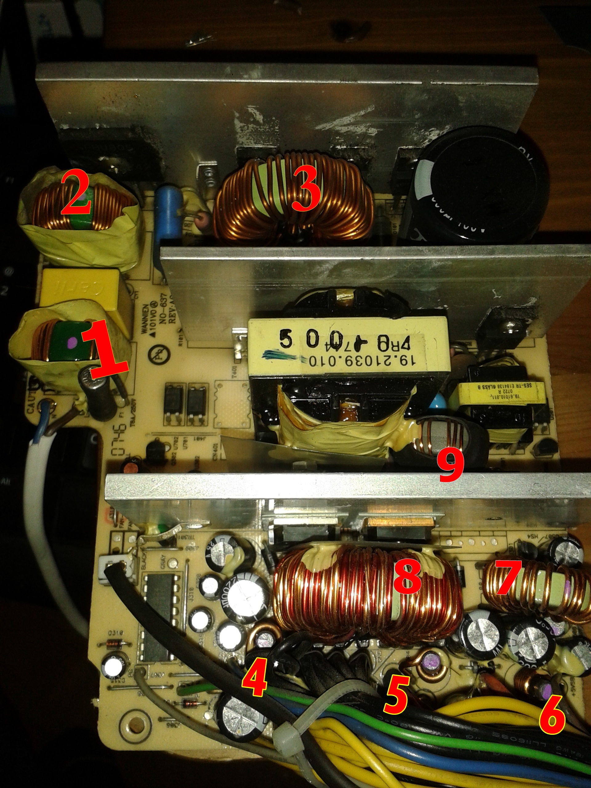

    Witajcie
    Posiadam zasilacz Pentagram CAV-500-A12S SILENT FORCE
    Tyle że wcale nie chce być "Silent" - złośliwie piszczy :/
    Zakładam ze to cewka ( coś jeszcze moze wydawać takie dzwięki ? )
    Sposób z klejeniem cewki jest mi znany i juz go stosowałem z powodzeniem, mam jednak problem ze zidentyfikowaniem która to cewka.
    Pentagram CAV-500-A12S - Piszczący zasilacz - szukam winowajcy
    Naliczyłem 9 podejrzanych
    Nr 2 można wykreślić z listy, wlutowałem ją i sprawdziłem ( dolutowałem kable około 1 m i osłuchałem )
    Ten sposób jest jednak dość czasochłonny :/
    Może jesteście w stanie coś doradzić albo choć ograniczyć liczbę elementów do sprawdzenia ?
    Piszczenie słychać bez względu na to czy zasilacz działa czy nie ..... ( pewnie istotne )
    Pozdro
    Może to być istotne bo przy wyłączonym głównym zasilaczu działa jego zasilacz standby. Jego elementem jest mały transformator z prawej strony cewki nr 9 i to on może piszczeć.

    Dziwne to trochę bo tego typu zasilacze nie powinny wydawać z siebie takich odgłosów szczególnie w trybie standby. Głośno to robi? Piszczy przetwornica tak jak kolega wyżej już napisał. Tak poza tematem to osobiście zauważyłem, że mniejsze ładowarki piszczą gdy nie mają obciążenia.

    A czy ten mały transformator pracuje też w czasie gdy komp jest włączony ? ( bo pisk słychać i pod obciążeniem )
    W międzyczasie sprawdziłem ten wielki kondensator - to nie On. Pytanie dotyczące transformatorka aktualne
    Tak, ten zasilacz pracuje cały czas.

    Jeśli piszczy sprawdż czy na trafie pomocniczym lata częstotliwość, i jaka wogóle ona wynosi to jest raz, przejrzyj wszystkie elementy które są przy układzie sterowania na lini pomocniczej, czy jest tez jakiś element lużny. Reasumując sprawdż tez napięcia zasilania sterowania układu.
