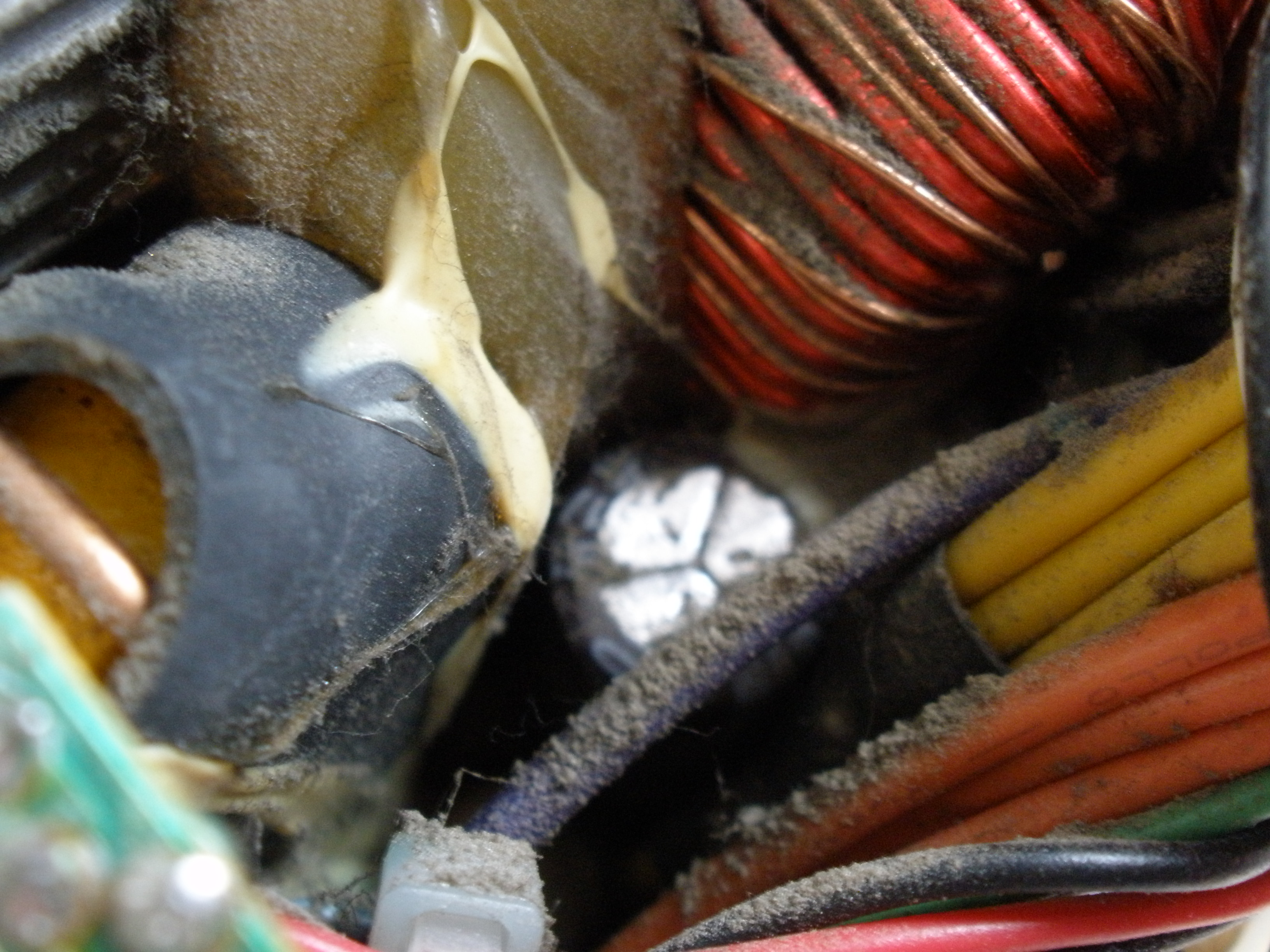

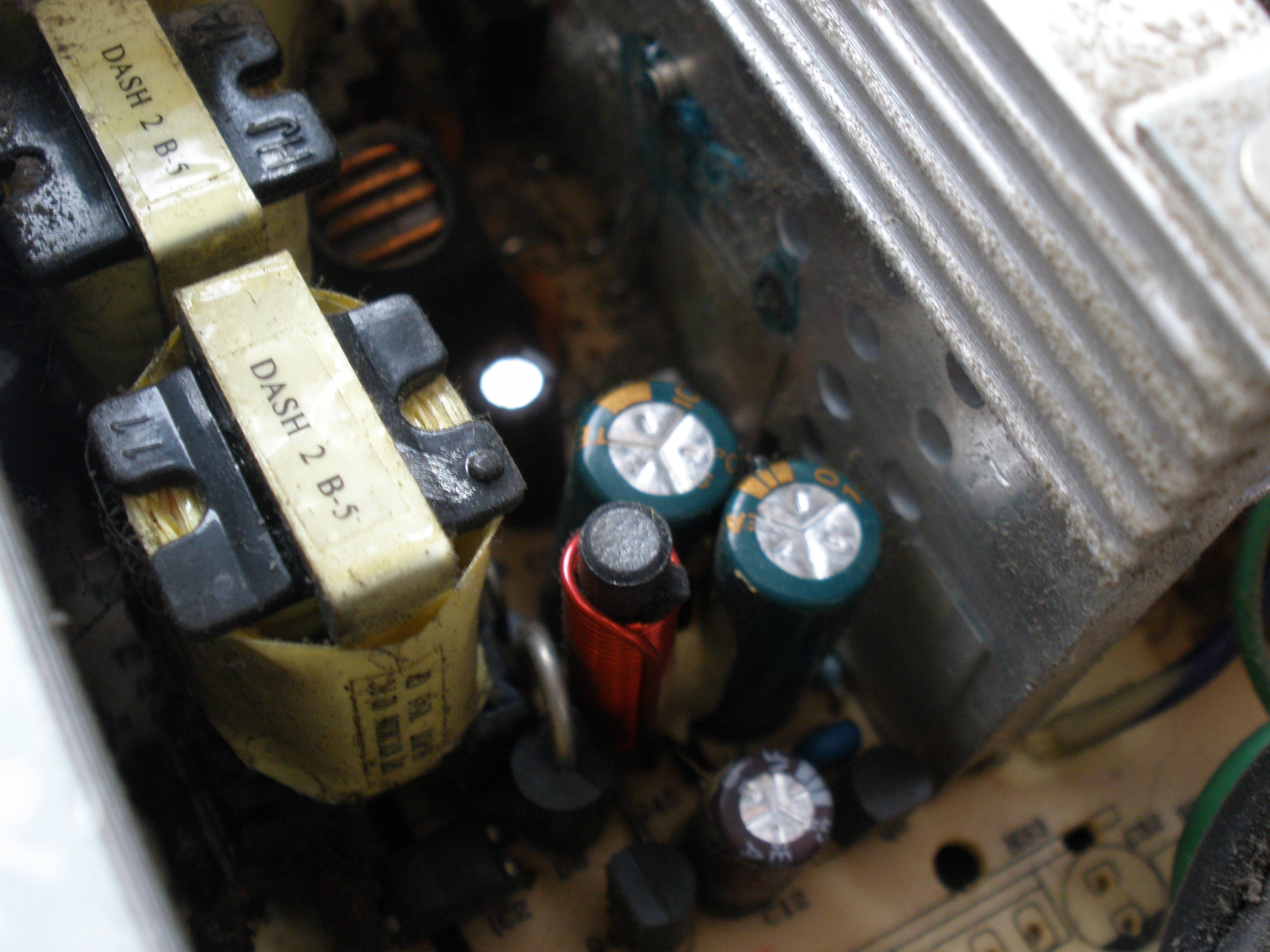

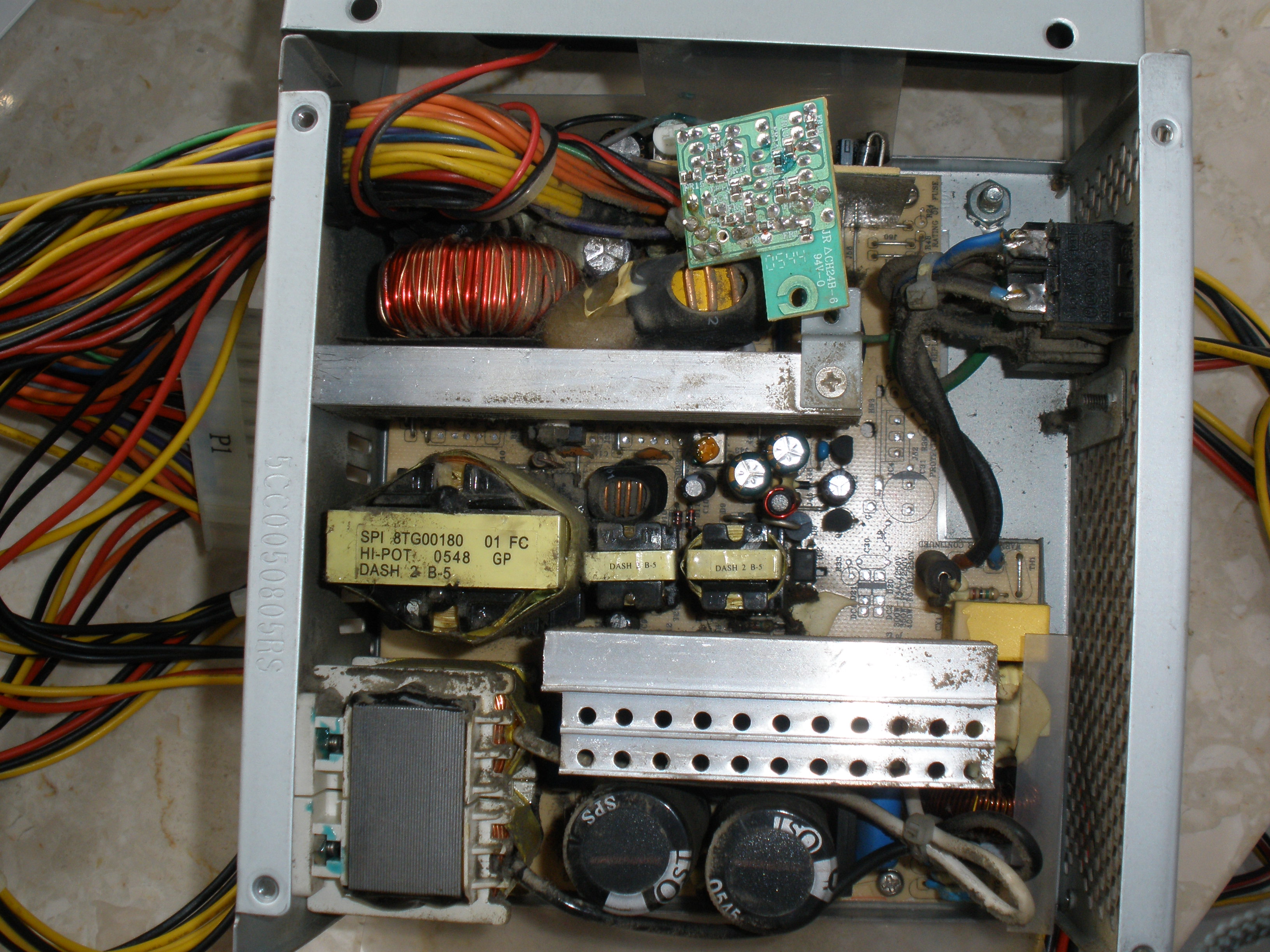

    Cewki piszczą, jak rdzeń ma jakiś luz - można wyszukać go i spróbować kapnąć jedną(!) kroplę parafiny, o ile nie nagrzewa się tak, że ona się stopi, bo wtedy trzeba by czegoś trudniej topliwego. Kiedyś używano do tego cerezyny, ale nie wiem, skąd ją dzisiaj wziąć - a może kapnąć kleju cyjanoakrylowego? Tylko on może skleić zbyt trwale.

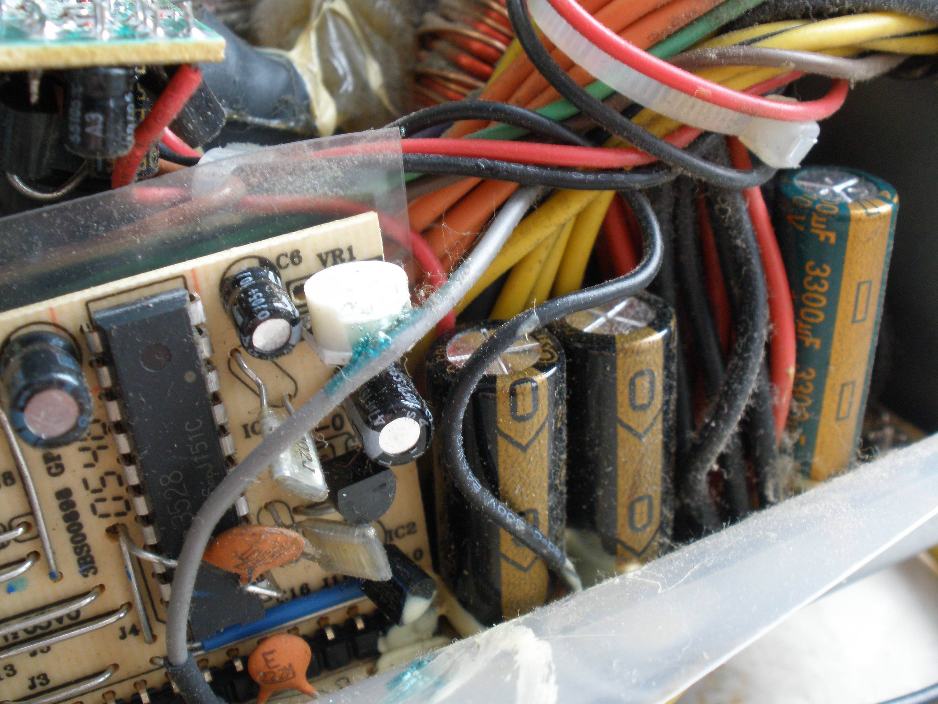

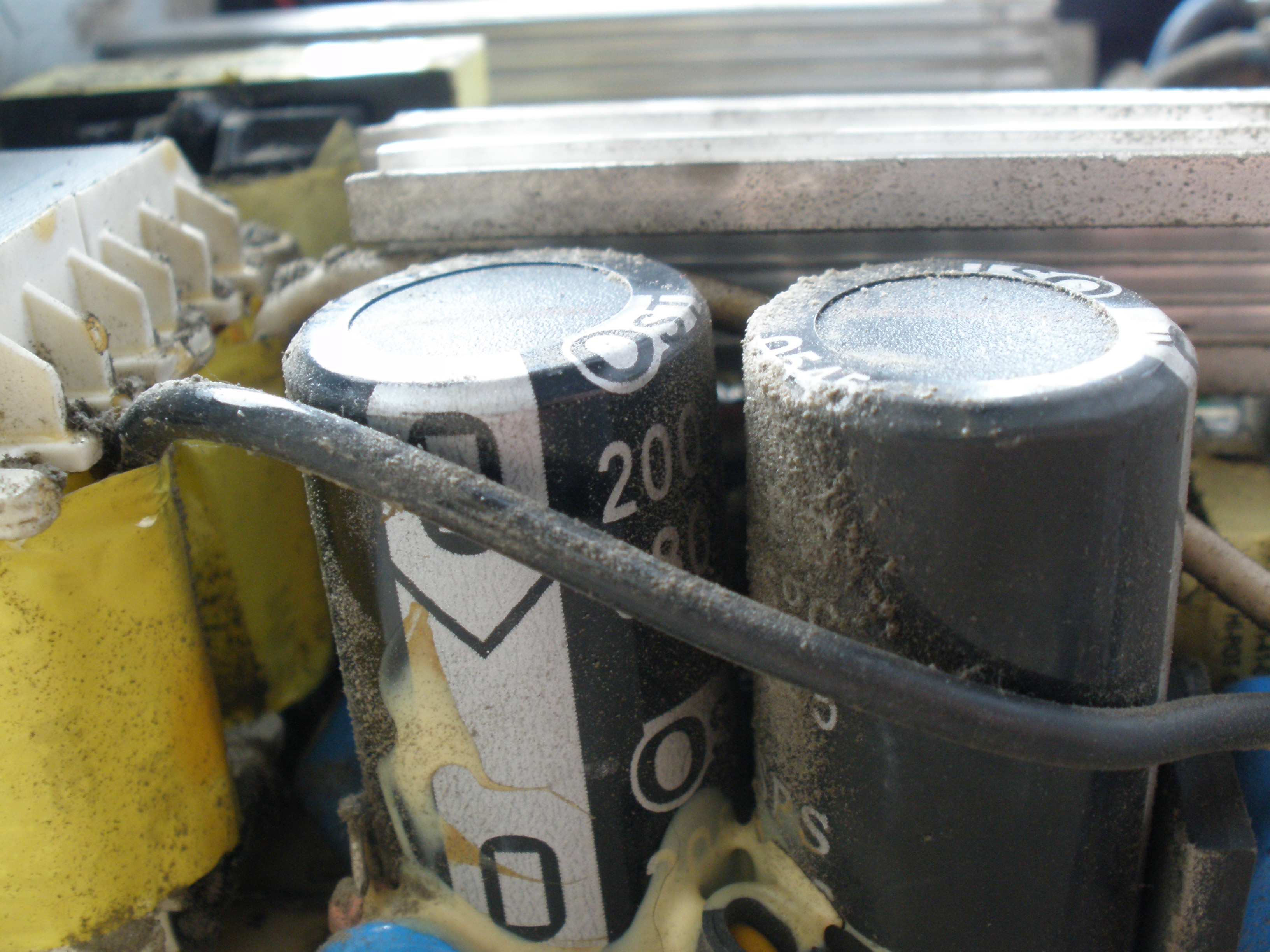

    Weź jakiś pręcik, albo rurkę z tworzywa sztucznego (np. "słomka" do napojów, ale czysta) - ma być na tyle długi, żeby sięgając tym do zasilacza nie dotknąć ręką gdzie nie trzeba - i próbuj dotykać końcem do dławików i transformatorów, słuchając czy dźwięk się zmienia, i szukając, gdzie dotknąć, żeby była największa zmiana - tam trzeba kapnąć. To raczej będzie coś na kanciastym rdzeniu, nie na toroidalnym - może te kremowe z trzeciego zdjęcia?
    Wygląda na to, że na drugim jest nakapane sporo - to kremowe, to może być cerezyna - a poza tym kurz straszny, może byś go wydmuchał sprężonym powietrzem?
