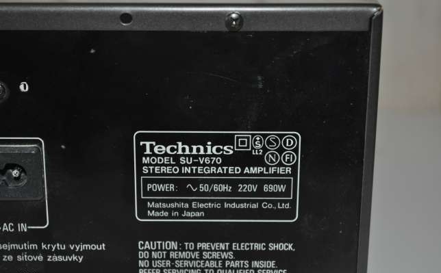

    Klient dał mi do naprawy sprzęt ale okazało się że jest na gwarancji odesłałem ich do serwisu, naprawili i dołożyli przestrogę. Dla mnie szok!

    I mieli racje w tej ekspertyzie, poziom sygnału na wejściu może sporo przekraczać minimalną czułość wzmacniacza więc maksymalną moc można osiągnąć już w połowie "gałki" a jeśli ktoś jest głuchy i słucha prostokąta to powinien iść do laryngologa , skoro go stać na denona to może być prywatnie bez kolejek.

    Trzeba czytać z głową. Maksymalna moc jednego toru, to 110W. Torów jest pięć, ale maksymalnie obciążonych transformator obsłuży 3. To wcale nie oznacza, że trzeba i można obciążać wszystkie linie maksymalnie. Wszystkie naraz mogą być obciążone maksymalnie w 2/3 mocy.
    Nie ma tu słowa o perpetum mobile. Niestety użytkownicy często uznają, że jak pisze 5x110 W, to MUSI być 5x110 W, choćby się waliło i paliło.
    Jakoś nie dociera, że osobne linie też mają swoją obciążalność i niekoniecznie jest ona sumą mocy maksymalnej urządzenia.

    Dla mnie to rzetelne podejście do sprawy. Sprzęt spalić każdy może jak się postara, trzeba wiedzieć co się robi. Przegrzanie pewnie i tak było spowodowane nie poziomem głośności tylko kiepskim chłodzeniem. Tak czy siak, naprawili za darmo mimo, że nie musieli, do tego podali przyczynę usterki i rady jak tego uniknąć w przyszłości - bardzo dobra postawa jako serwisu, chciałbym żeby moje odesłania urządzeń na gwarancji zawsze tak wyglądały.

    Skoro niemożna używać sprzętu na pełną moc, to trzeba ją ograniczyć od razu w fabryce i nie pisać że ma ileś set wat. A że sie przegrzał, źle dobrany transformator był powodem.
