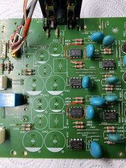

    Witam serdecznie.
    Właśnie kupiłem wspomniany w tytule odtwarzacz CD.
    I trochę się załamałem po pierwszym odsłuchu.
    Ogólnie jeżeli chodzi o stan techniczny mechaniki to nie mam zastrzeżeń. Napęd jest cichy i stabilny.
    Laser odczytuje błyskawicznie i bez problemów, nie gubi ścieżki i się nie mota.
    A co do dźwięku nooo?. Muszę się nad tym tematem pochylić głębiej.
    Na zdecydowanej większości for audio (zagranicznych również) chwalą ten kompakt jak gdyby opisywali "święty gral", ooohhhh?..om i aahhh?.om nie ma końca.
    A u mnie brzmi on jak by ktoś na kolumnach powiesił zimowe grube kurtki. Może nie dokładnie tak samo jak z kurtkami na kolumnach, trudno mi to dokładniej opisać.
    Według opisów wielu osób dźwięk miał być zwiewny, delikatny, detaliczny, czysty kryształ. Tu nie jest zwiewny i krystaliczny, raczej coś go wyraźnie trzyma i tłumi. A w niskich basowych częstotliwościach (kontrabas) dźwięk staje się mocno nieprzyjemny, jakby rezonujący, dręczący.
    Nie mogę powiedzieć, że wysokie tony zupełnie znikają, ale wszystko brzmi ciężko i męcząco. Przy bezpośrednim porównaniu, byle jaki "Technics SL-P277A" zwiewnością i delikatnością dźwięku bije tego DENONa "DCD-3000" na łeb, przy każdej słuchanej płycie. Dla tego szukam ludzi którzy mieli okazję posłuchać ten odtwarzacz.
    Być może coś w nim padło w torze analogowym audio?
    Szlag wie co jest grane.
    Denona mam podpiętego pod "SONY TA-F707ES".
    Przyznam, że cała ta sytuacja, trochę mnie irytuje.
    Dlatego postanowiłem pogrzebać trochę i zobaczyć czy ktoś tam był przede mną.

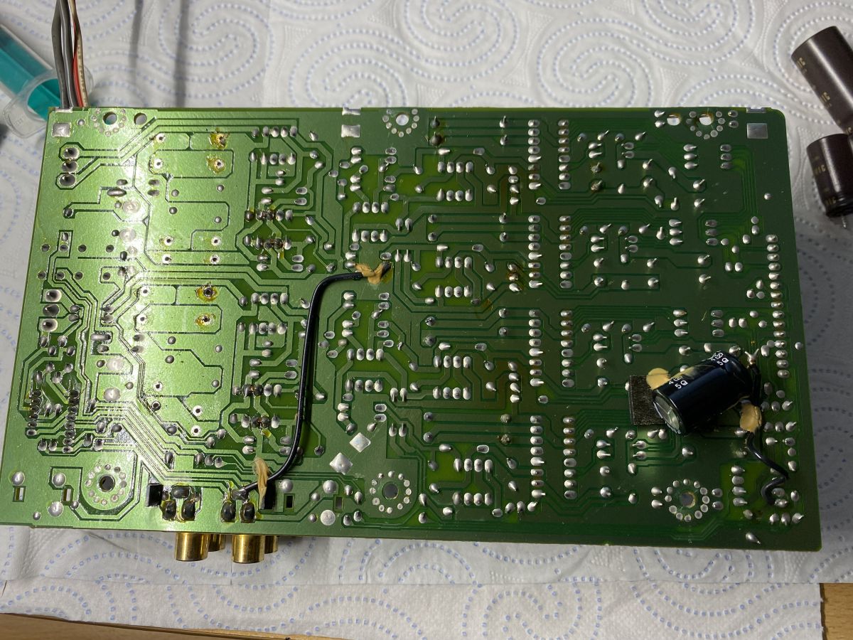

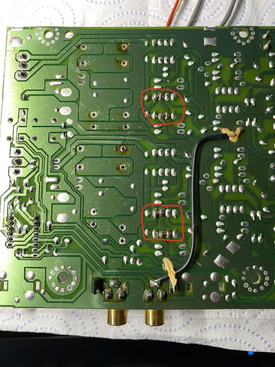

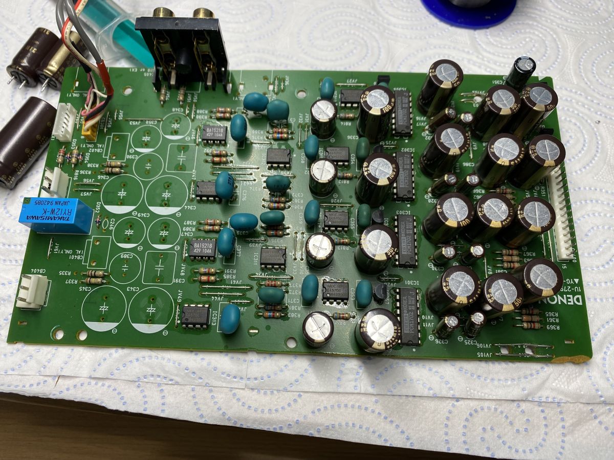

    I kur...a był. Najprawdopodobniej wymienione dwa opampy. I jeszcze coś powsadzane pomiędzy nóżki wejściowe tych opampów. Jakieś kondensatorki smd. Reszta opampów jest firmy NEC, tylko te dwa z tyłka wyjęte.
    Przy okazji sprawdziłem kondensatory i są w dobrej formie. Raczej zostawię, w końcu to ELNA.
    Muszę kupić jakieś opampy na wymianę. I tu moje pytanie: jakie i gdzie kupić, żeby jakiś podrobionych chinoli nie wstawić?
    Dodam fotki płytki z przetwornikami DA i opampami.

    Luty na zewnętrznych nogach tych scalaków wyglądają na fabryczne tylko jakby kondensatory ktoś dolutował.

    Mam tego Denona od wielu lat. Te scalaki są tam oryginalnie. Jest wiele zdjęć tego CD w necie, zresztą mojego też, więc sobie sprawdź.
    Być może ktoś go modyfikował.

    Pytanie też dlaczego ktoś też wyciął wyjściowe kondensatory sprzęgające. Tam powinny być kondensatory elektrolityczne połączone szeregowo i przeciwsobnie (połączenie unipolarne). Wygląda że jest tam niestety więcej poprzerabiane.
    Ściągnij sobie z sieci service manual i porównaj. Najlepiej doprowadź do stanu fabrycznego.

    Jeżeli chodzi o kondensatory to ja je wylutowałem do sprawdzenia.
    Usunąłem małe kondensatorki, które były między nóżkami opampów. Jest lepiej!
    Ale nie brałem pod uwagę że sprawdzałem bez gniazd XLR. Płytkę z gniazdami wyciągnąłem bo przeszkadzała. Może tam coś zakłóca?

    W DENON DCD 3000 przywróciłem wszystkie zmiany do stanu fabrycznego. Nie miały one znaczącego wpływu na charakter dźwięku.
    Wymieniłem opamp-y. Wszystkie opamp-y, (jest ich 10) na BB opa2134, w torze analogowym oczywiście.
    I dupa😒 Dźwięk jest gorszy niż na oryginalnych wzmacniaczach NEC c4570c .  Dźwięk jest płaski, wyraźnie mniej przestrzeni, stłumiony, tandetny.
    BB opa2134 kupiłem w TME.
    Podróby, albo taka lipa?
