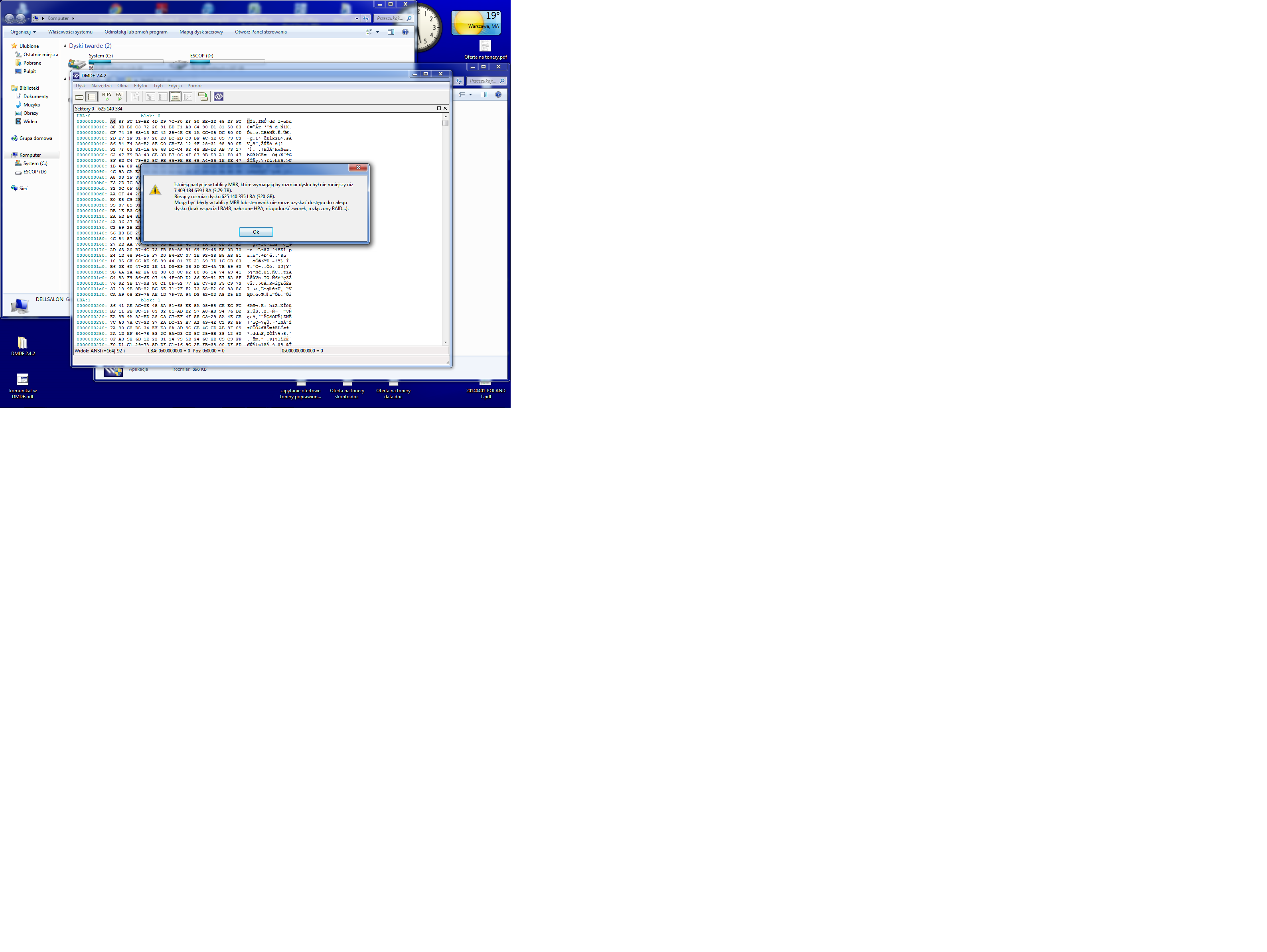

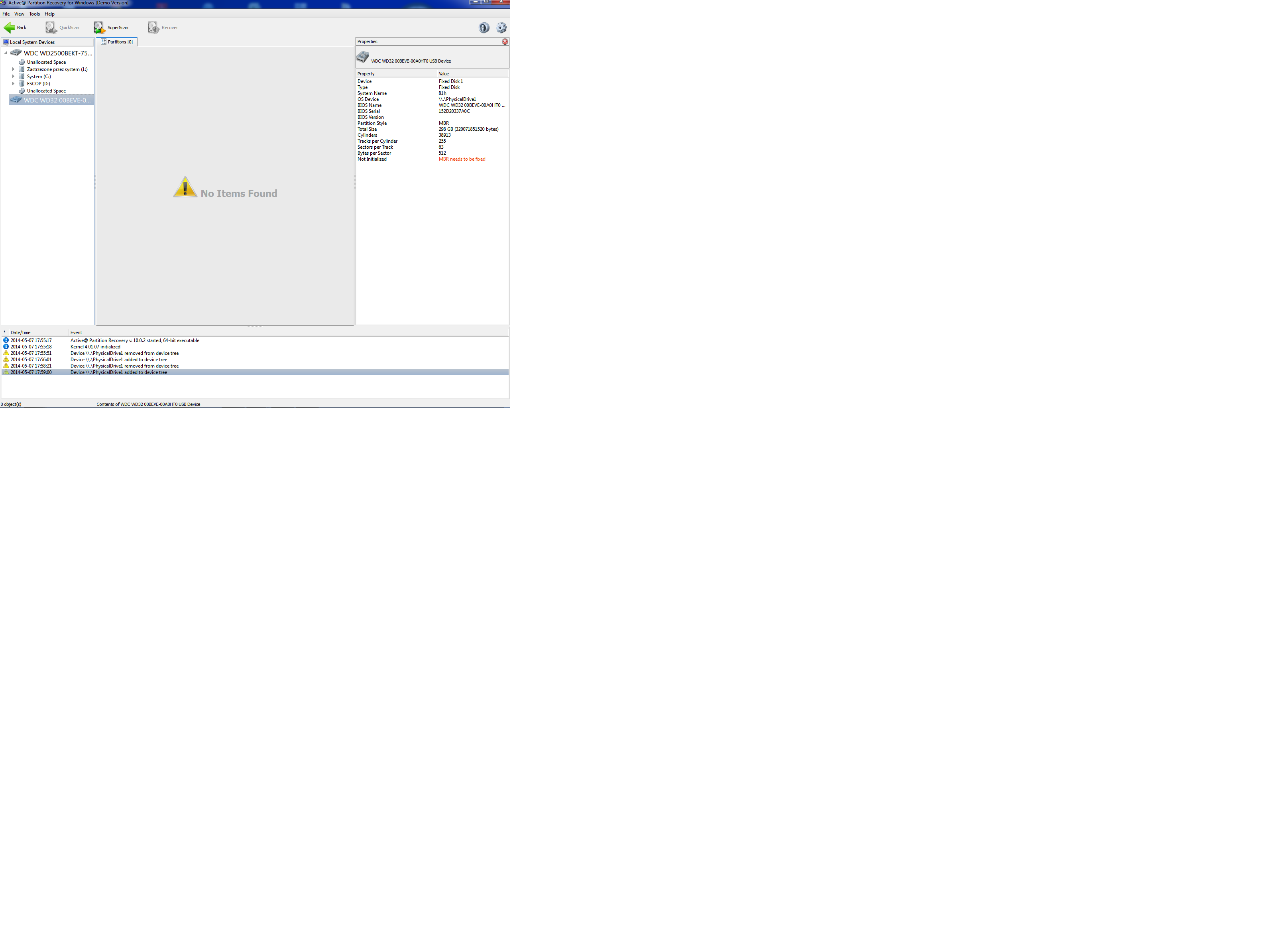

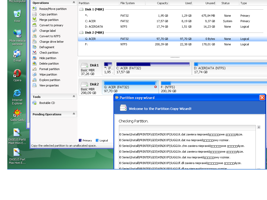

    Program DMDE 2.4.2 nie widzi dysku, dysk brzęczy w odstpach 1 sek. Acer Travel Mate 4050 - Uszkodzony boot sector w HDD 320GB, jak naprawić?
    Był niewidzialny w kieszeni USB. teraz został wpięty do uniwersalnego gniazda USB Z.0 1`0 IDE/SATA Cable i dysk zaczął się kręcić.
    Acer Travel Mate 4050 - Uszkodzony boot sector w HDD 320GB, jak naprawić? Acer Travel Mate 4050 - Uszkodzony boot sector w HDD 320GB, jak naprawić?

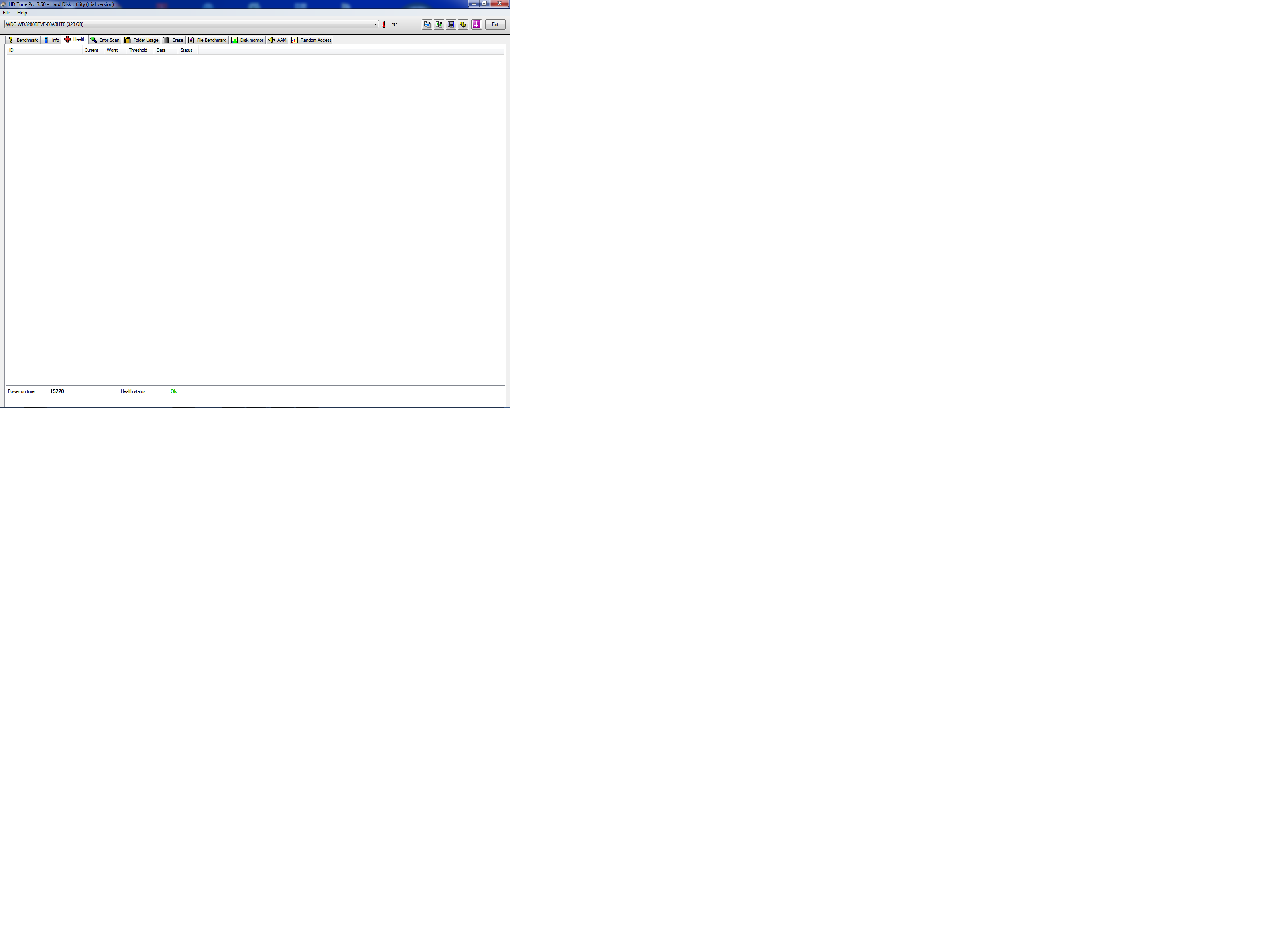

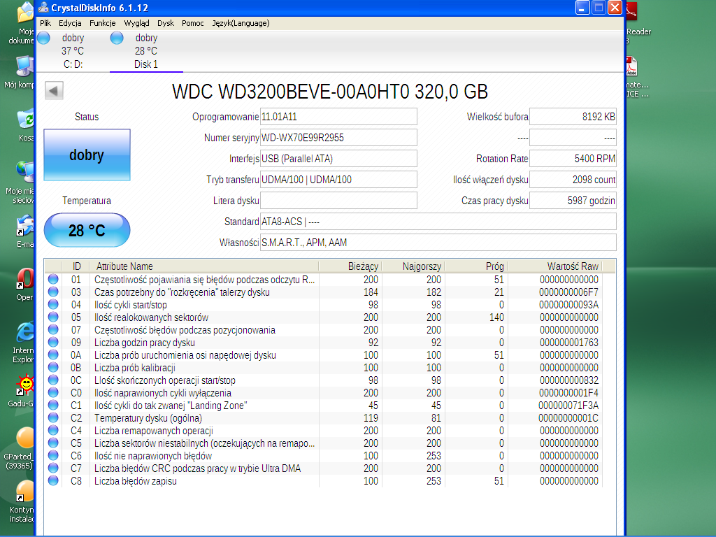

    S.M.A.R.T. już sobie przypomniałem jest w HDTune ale nic nie wyświetla. Acer Travel Mate 4050 - Uszkodzony boot sector w HDD 320GB, jak naprawić?
    Były dwie partycje C: i D: + jeszcze jedna z Windows Recovery czy coś podobnego.
    Ten komputer mało używałem, to był warsztatowy dla serwisantów. HDD instalowany rok temu jako nowy.
    Crystal Disk Info - właśnie tym programem załatwiłem mój dysk, kiedy przełączając na test zapisu nie zwróciłem uwagi że mi się sam zmienił wybór napędu na C: (system) a miało być F: USB

    To użyj CDI. Bez SMART trudno stwierdzić czy dysk jest sprawny. Jeżeli nie ustalimy stanu dysku to trzeba będzie robić kopię posektorową na wszelki wypadek bo skanowanie uszkodzonego dysku może go dobić i dane zostaną stracone.
    W CDI masz tylko SMART odczytać. Nie ma potrzeby włączać trybu zapisu. NIC na tym dysku nie można zapisywać.

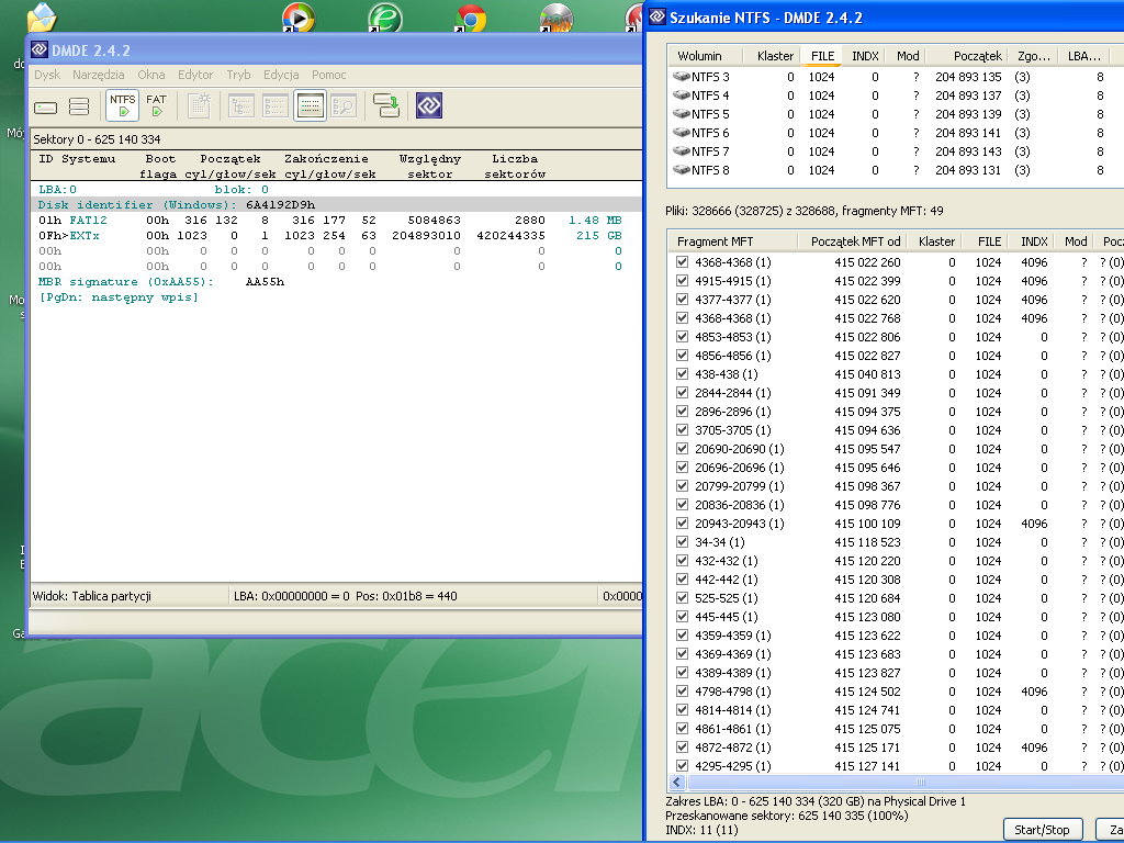

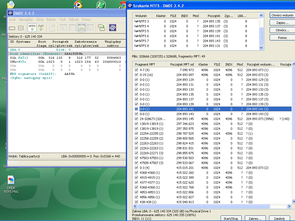

    Wykonaj szukaj NTFS w DMDE i załącz fotkę po zakończeniu wyszukiwania,

    Za dużo zostało nadpisane na tym dysku. Na pewno nie doszło tylko do nadpisania boot sektora jak napisałeś ale dużo więcej sektorów zostało nadpisanych. Nie ma żadnej możliwości odzysku danych z nadpisanych sektorów. O odzyskaniu partycji recovery i systemowej zapomnij. Jeżeli były na dysku ważne dane to odzyskuj co się da odzyskać.

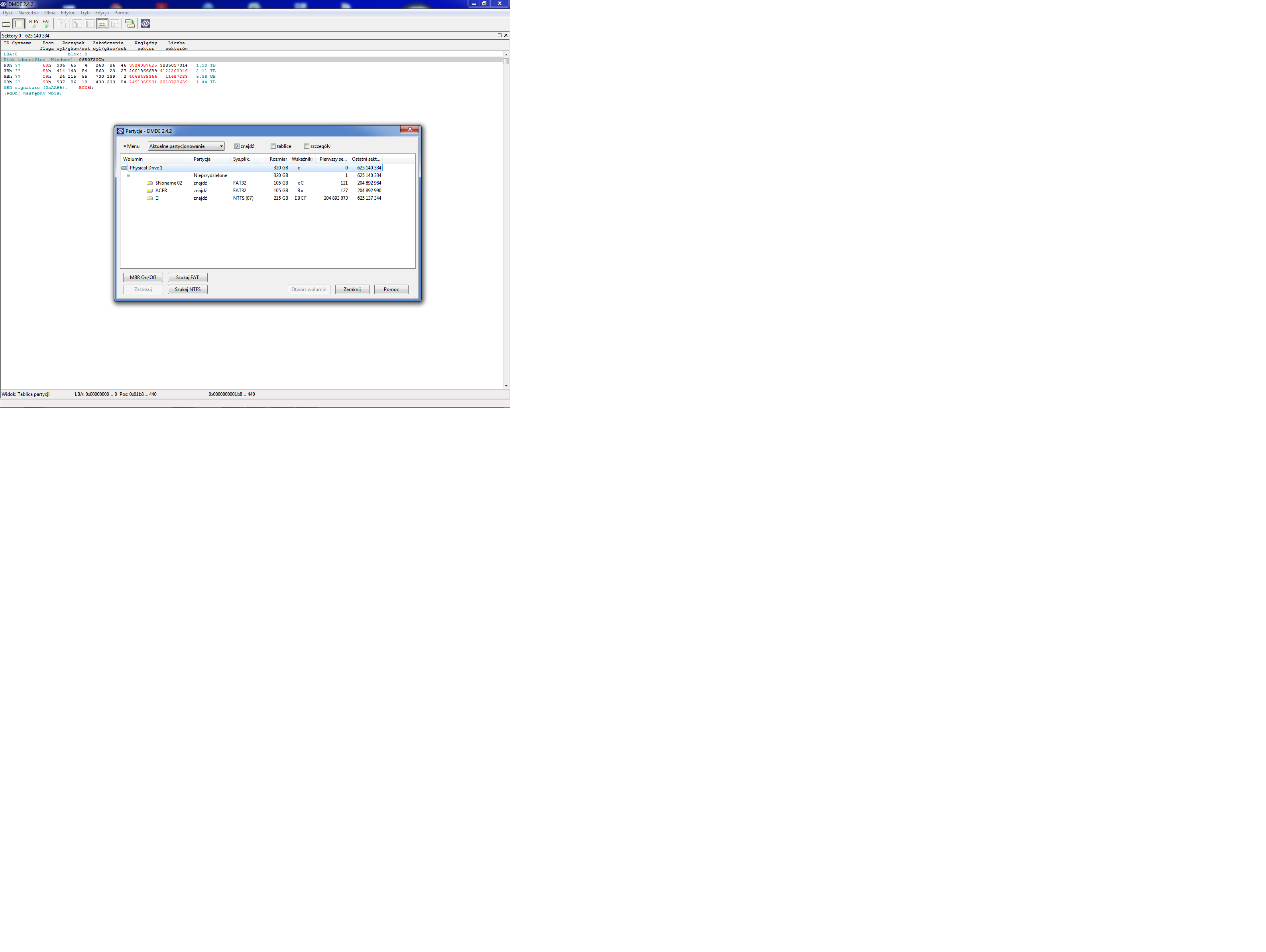

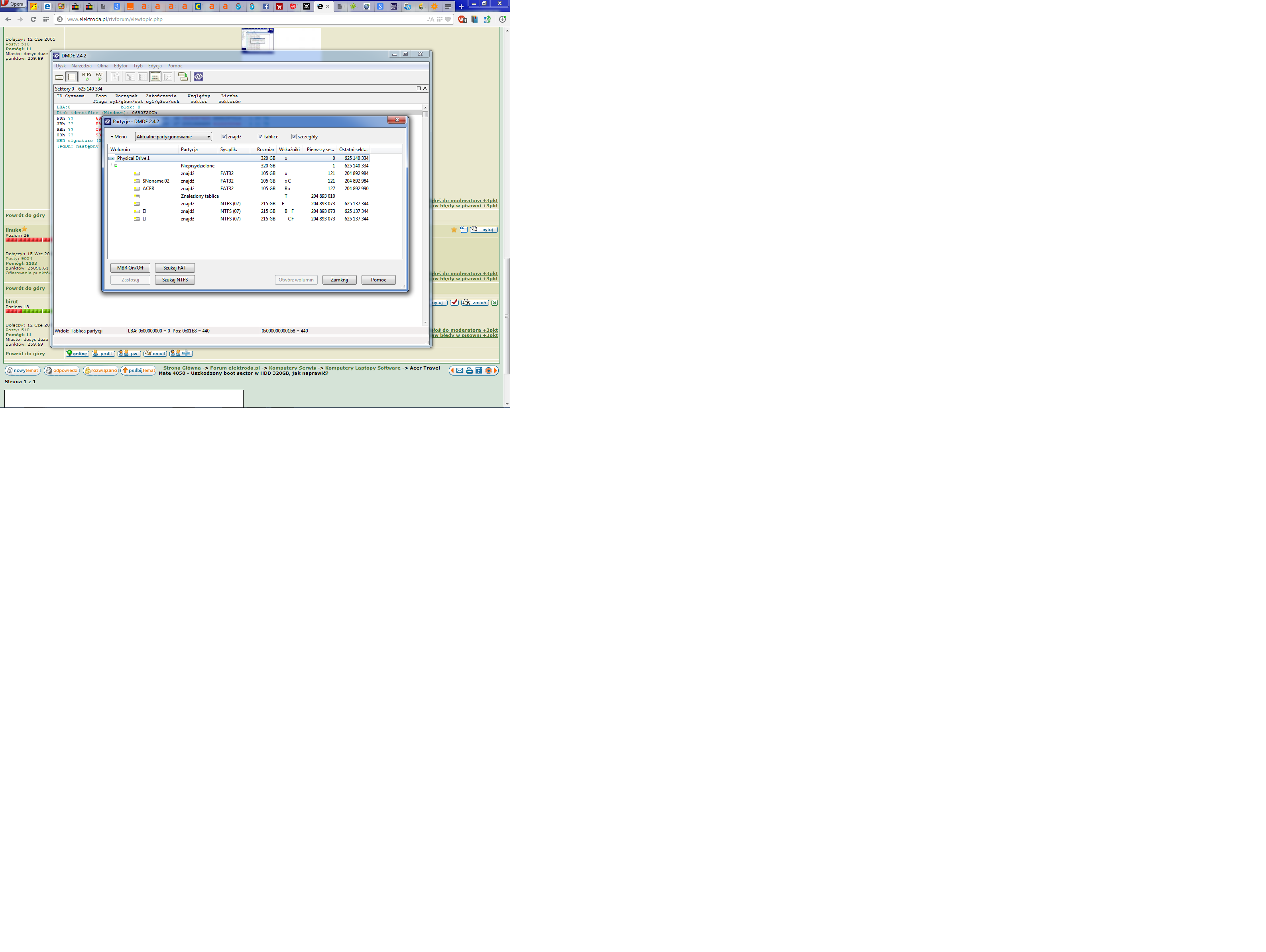

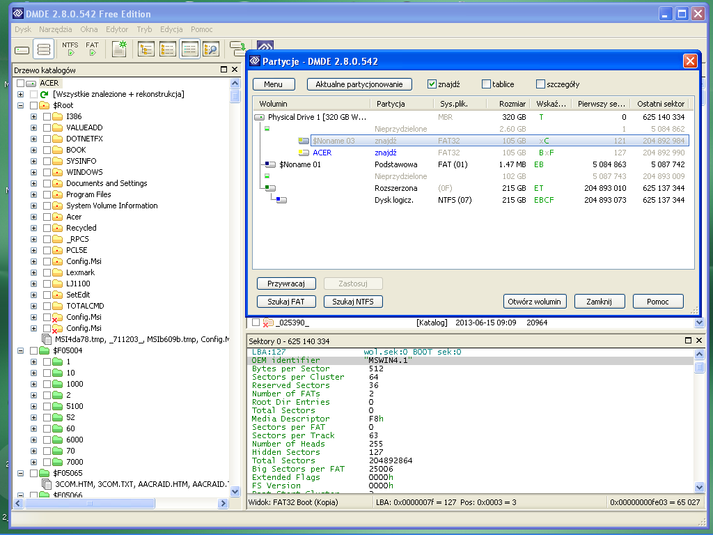

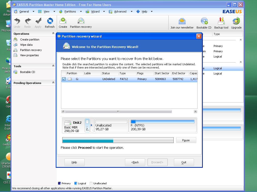

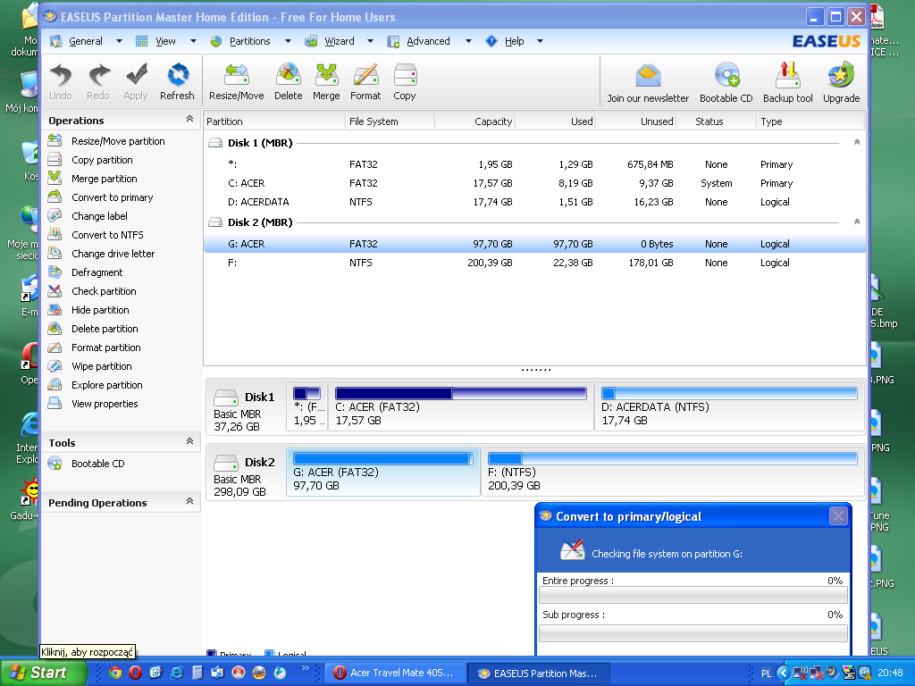

    Fotkę z partycjami daj z DMDE. Ani śladu po partycjach recovery i systemowej. Wygląda na to że nadpisałeś cały początek dysku a nie tylko boot.
    Usuń partycję noname01. Wstaw partycję Acer jako podstawową i ustaw jako aktywną. Zapisz zmiany. Po restarcie sprawdź czy pliki windowsa są widoczne bo teraz masz dysk podpięty pod inny komputer. Jeżeli są widoczne to włóż dysk do laptopa.

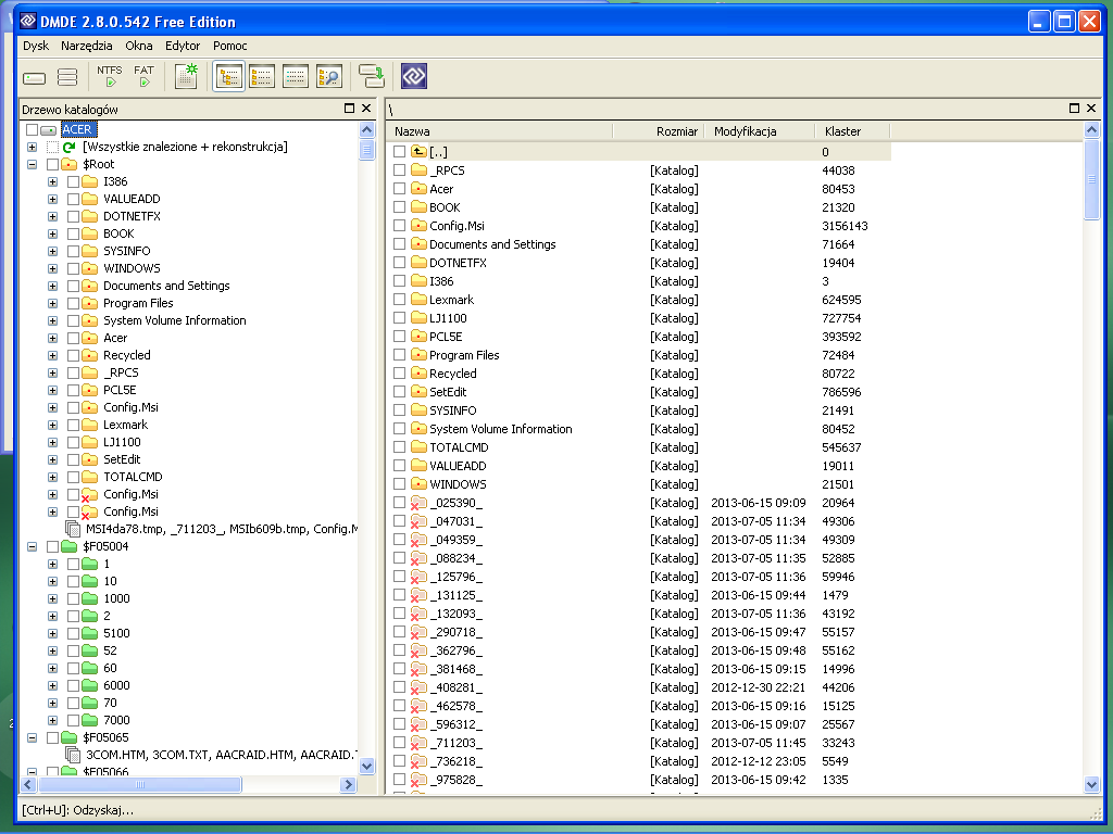

    Tak by się wydawało a jednak zatrzymałem się na partycji systemowej C i nie mogę podejrzeć w systemie jej plików, w programie DWDE owszem ale kopiowanie na piechotę wszystkich plików z tylu katalogów to się mija z celem bo całych katalogów nie można. W dodatku coś chyba strzeliło w Toshibie bo nie chce wystartować tego dysku po USB (komunikat że skok napięcia w gnieździe USB wyklucza dalszą pracę) ani zainstalowanego w środku. Podłączony do Dell Inspiron startuje bez problemu. Nie mam pojęcia co dalej, głównie chcę odtworzyć pocztę e-mail i zakładki z przeglądarki.
    Wystartował w Toshibie kiedy włączyłem lapa z podłączonym wcześniej dyskiem.
    Acer Travel Mate 4050 - Uszkodzony boot sector w HDD 320GB, jak naprawić? Acer Travel Mate 4050 - Uszkodzony boot sector w HDD 320GB, jak naprawić? Acer Travel Mate 4050 - Uszkodzony boot sector w HDD 320GB, jak naprawić?
    Część plików systemowych było uszkodzonych. Nie udało mi się przywrócić partycji systemowej, zainstalowałem od nowa system. Za to partycja D: ocalała nie tknięta.
