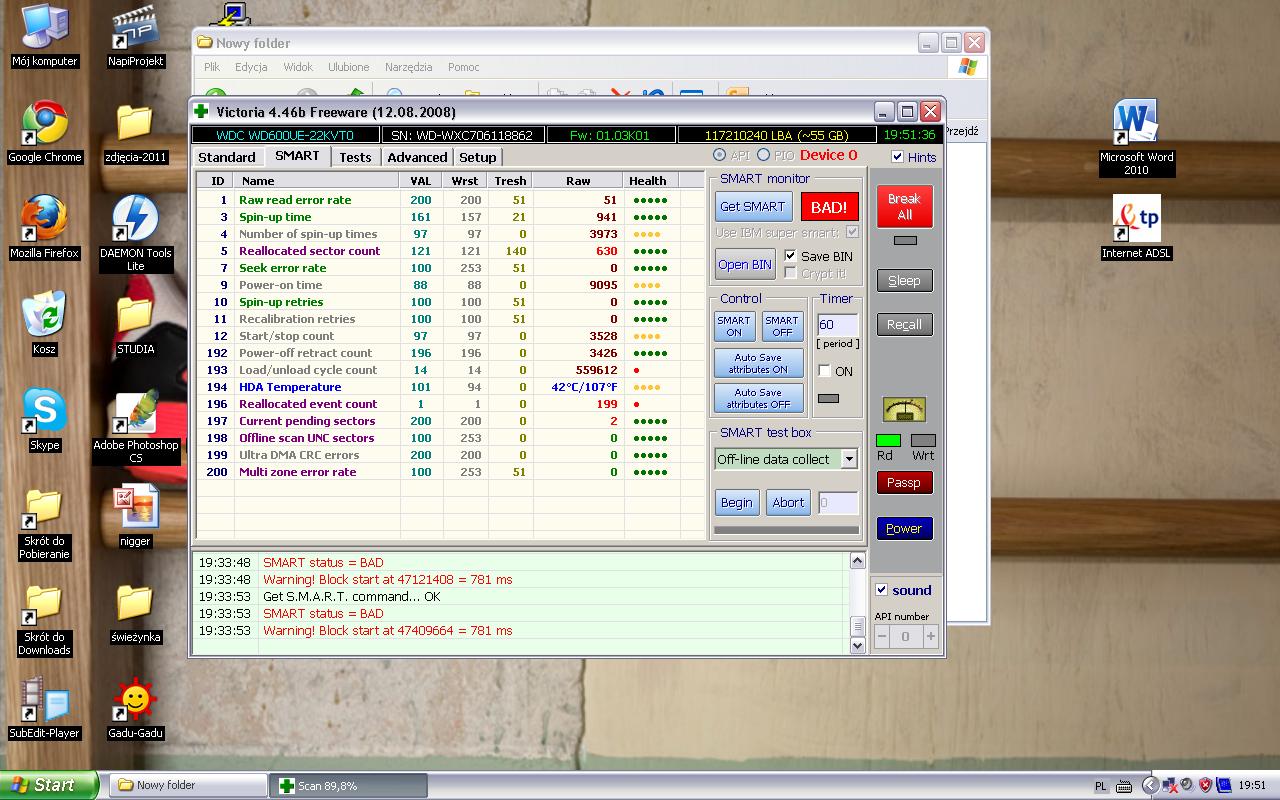

    Przy uruchamianiu laptopa Acer Travelmate 2400 wyskakuje mi SMART failure predicted on hard disk 0
    Dysk podpisany jest jako WDC-WD600UE 22KVTO
    Printscreen z Victori
    SMART failure predicted on hard disk 0 Acer Travelmate 2400
    Czy jest to w jakikolwiek sposob do odratowania ?
    Czy zformatowanie tego dysku moze pogorszyc/polepszyc sytuację ?
    Pozdrawiam i dziękuję za pomoc.
    To moj pierwszy post wiec jesli są jakies błędy- proszę o poprawienie mnie.

    Ten HDD to już tylko na gwarancję, lub do kosza.

    Co w temacie formatowania tego dysku ? Kobieta ma problemy z paroma programami na nim w stylu wyłączanie sie laptopa przy włączaniu youtube'a albo windows media player i troche innych błędów, więc wolałbym to załatwić odrazu formatowaniem dysku i reinstalacja systemu. Jezeli ma paść to padnie i tak, chodzi o to aby go dalej nie dobić.

    On już padł, możesz robić co chcesz.
    Będzie tylko gorzej...

    Dysk należy wymienić.
    Jeżeli masz gwarancję to wymiana gwarancyjna, jeżeli nie to zakup nowego/używanego dysku.

    Istnieje możliwośc dokupienia osobno dysku do tego modelu laptopa i wymiany osobiście lub w serwisie?

    Można dokupić taki sam lub inny dysk - nawet większy lub szybszy. Z wymianą samemu nie powinno być problemu.

    Dysk 2,5'' na PATA.
    Wejdź na allegro, zobacz jakie ceny (zależne od pojemności)
    Dysk wymienisz sam.
