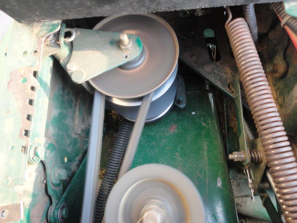

    Od jakiegoś czasu jestem posiadaczem traktorka :
    Rasentrac 20/102 ( MDT )
    13DU764N659
    DF140L20010
    RT 20/102
    Dzięki pomocy na forum udało mi się kupić potrzebne część - w zasadzie były to tylko paski i sprężyny napinające.
    Wszystko poskładałem zgodnie z dostępnymi schematami i można by powiedzieć, że wszystko działa prawidłowo po za jednym mankamentem.
    Jak mam włączony 6 bieg to wariator samoczynnie nie przełącza mi się i traktorek jedzie tak jakby był 1 lub 2 bieg. Jednak przy użyciu niewielkiej siły jestem w stanie przesunąć wariator do tyłu i traktorek osiąga pożądaną prędkość.
    Sprawdzałem wszystko wielokrotnie i nie byłem w stanie zlokalizować usterki.
    Próbowałem jakiś rozwiązań z dodatkową sprężyną - wtedy jest wszystko przełącza się ale po naciśnięciu sprzęgła nie dolny pasek wariatora nie jest luzowany na tyle aby nie przekazywał napędu - wiec z tego zrezygnowałem.
    Uważam, że wszystko powinno działa w oryginale i zapewne jest popełniony jakiś drobny błąd którego nie jestem w stanie zlokalizować.
    Będę wdzięczny za pomoc.

    Troche trudno to wytłumaczyć w skrócie regulację, ale najprościej będzie jak założysz nieco szerszy profil paska. Szerszy, nie wyższy.

    Ja założyłem paski takie jak podaje dokumentacja producenta.
