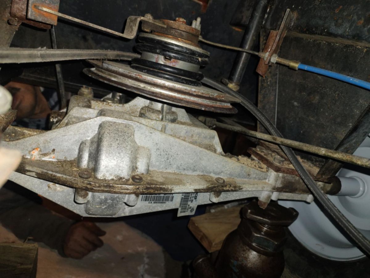

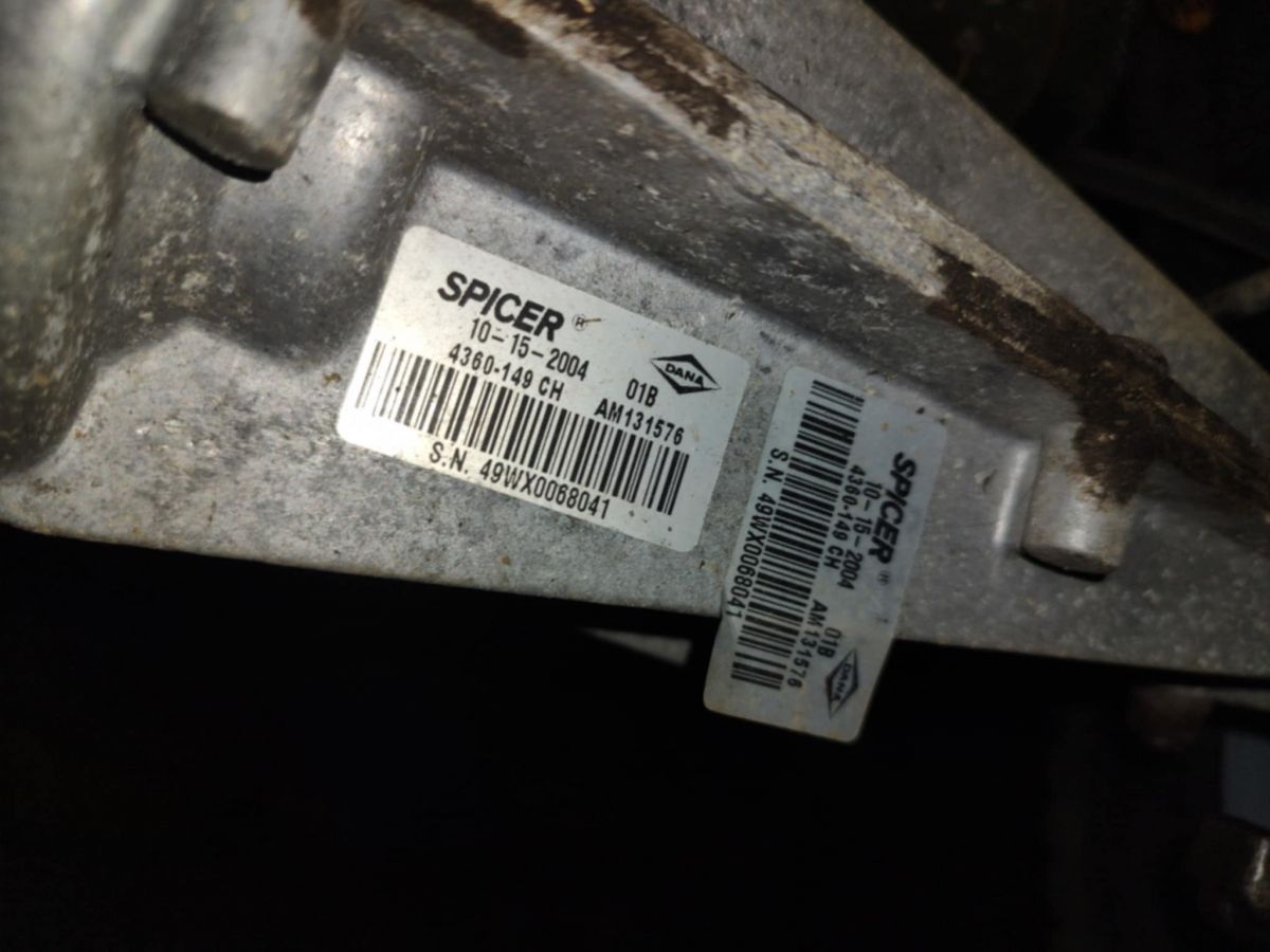

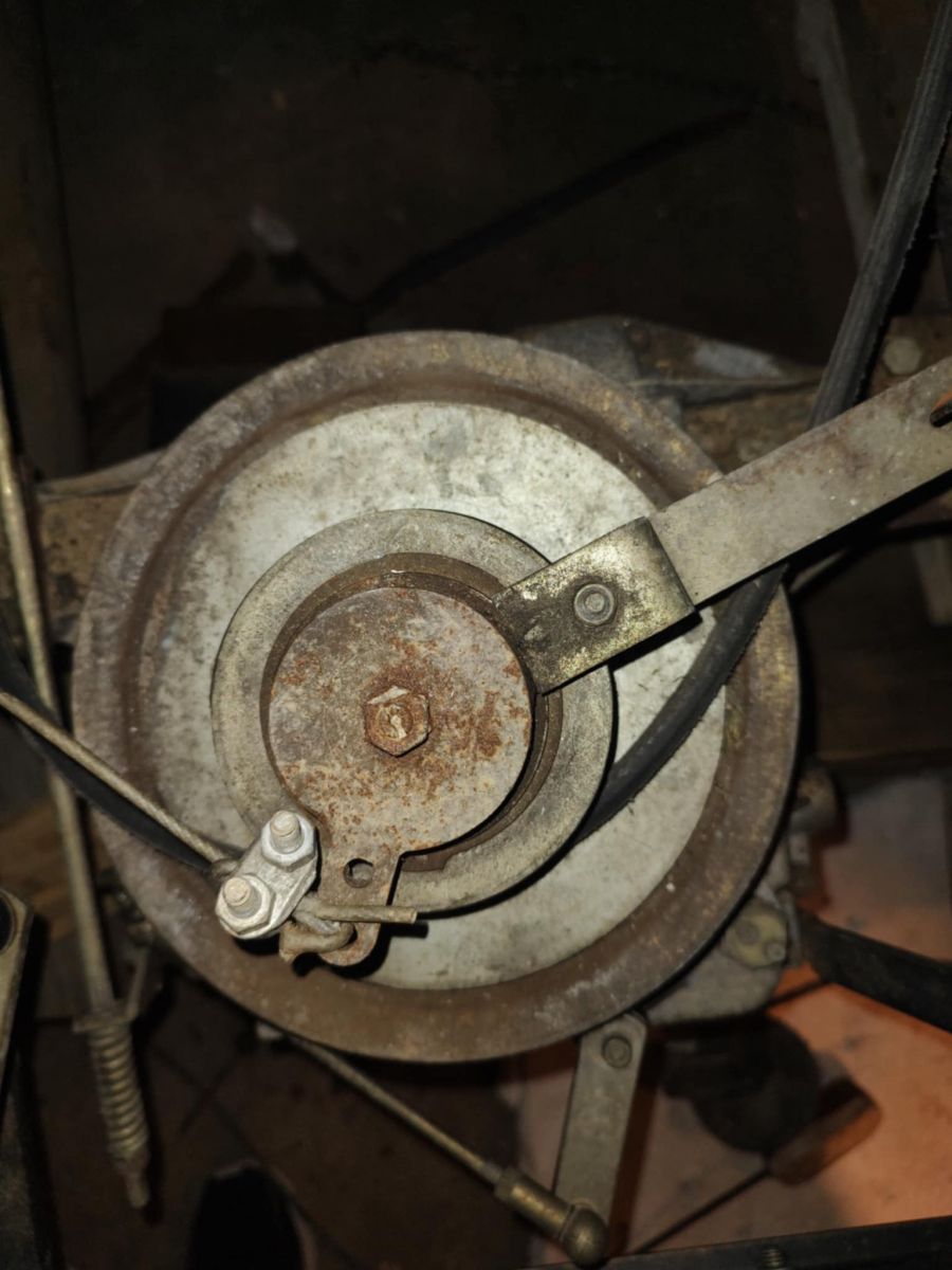

    Witam, mam prośbę, jakby mi ktoś pomógł. Kupiłem traktorek Herkules i ma 6 biegów do tyłu, 1 do przodu. Coś jest odwrócone, tylko gdzie? Na pasku nie można zmienić kierunku, ponieważ obciera w miejscu krzyżowania się. Podczas kupowania nie można było sprawdzić, pasek był zerwany.
    Widok z góry na mechanizm traktorka kosiarki z zardzewiałą nakrętką.
    Naklejka identyfikacyjna na częściach traktorka z oznaczeniem SPICER.
    Przekładnia traktorka z widocznym pasem i kołami pasowymi.

    Dziękuję za linka. nie mogłem nic znaleźć o tym
    Będzie próba przestawiania w środku
