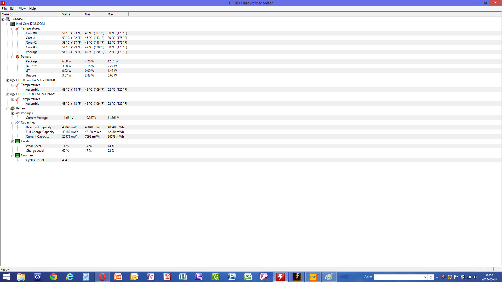

    Laptopa posiadam od jakiegoś roku, od niedawna zauważyłem gwałtowny spadek wydajności komputera, długość ładowania między innymi gier zwiększyła się, nastąpił spadek fps.
    W załączniku daję skan z programu Hardware Monitor, czy to może mieć związek z
    pastą termo-przewodzącą z procesora?

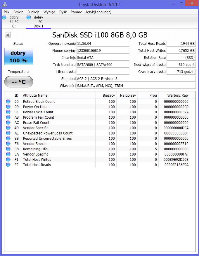

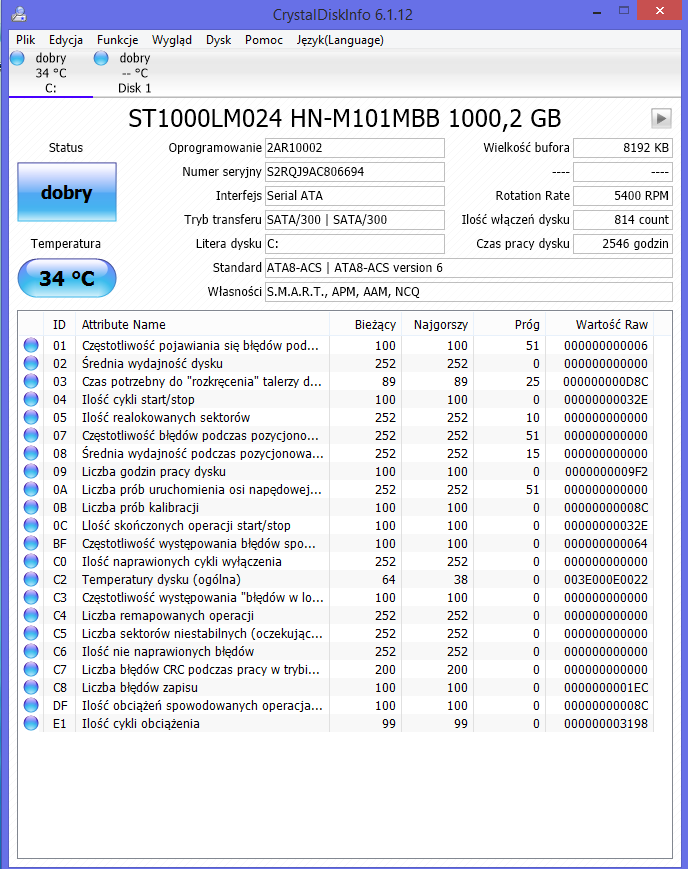

    1. Kiedy układ chłodzenia był konserwowany ?
    2. Zamieść SMART dysku (pełnny screen z CrystalDiskInfo)

    Temperatura jest dość wysoka... Kiedy konserwowałeś/czyściłeś system odprowadzania ciepła? producent sugeruje taki zabieg raz na 6 m-cy jednak nie zaszkodzi robić to częściej, szczególnie jeśli używasz komputera do gier. Dodatkowo dorzuć skan na temat SMART dysku, jak sugerował sPeRaCz.PL

    Jak na ten procesor i laptopa (jakiegoś tam), to temperatury ma całkiem poprawne, jeśli to pod max obciążeniem.

    Wartości maksymalne zawarte na screenie są takie ponieważ specjalnie dałem mu lekki wycisk by była widoczna temperatura jaka zwykle jest podczas mego użytkowania.
    Układ chłodzenia właściwie nie był konserwowany w ogóle, odkąd posiadam laptopa nic nie był konserwowane

    w takim razie temp jest w normie. Proponuję na początek test programem HD Tune w celu zbadania czasu dostępu do dysku a następnie mamtest w celu zbadania pamięci RAM, oczywiście przedmuchanie radiatora sprężonym powietrzem też nie zaszkodzi.

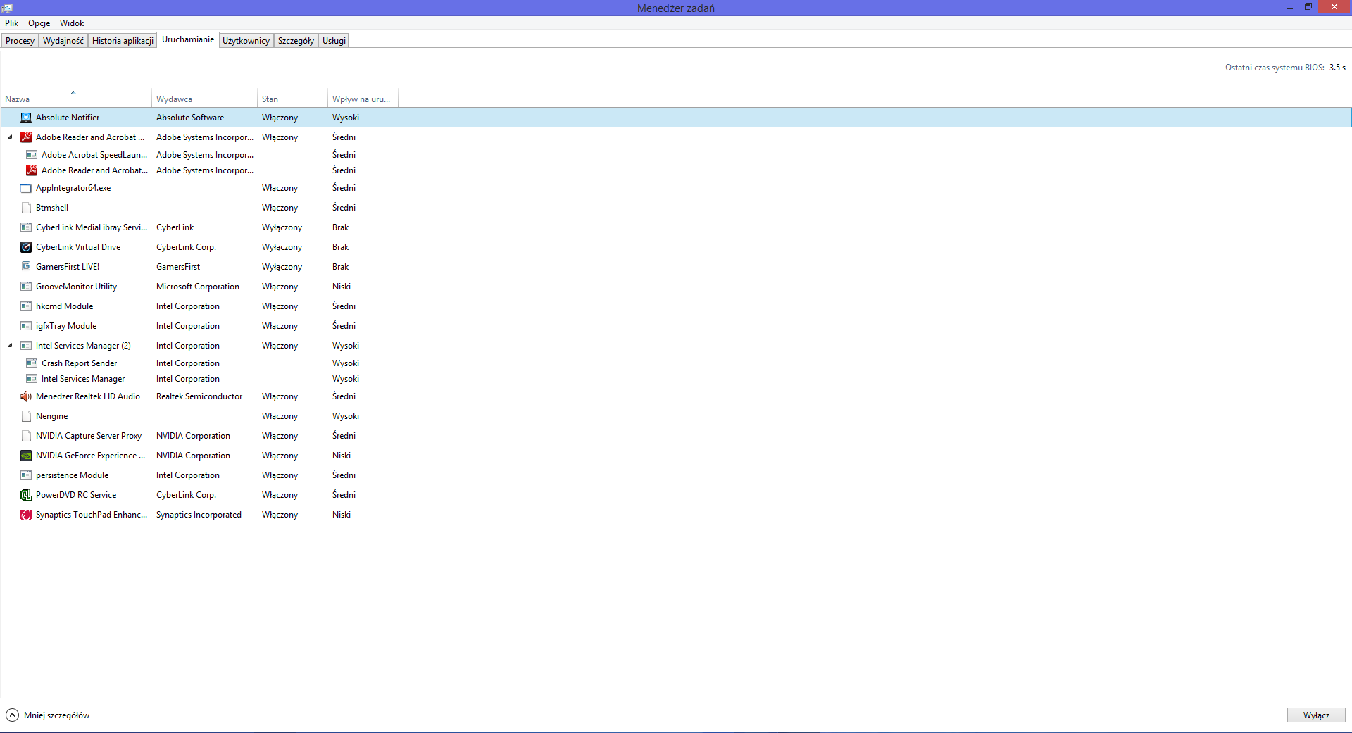

    I pokaż jeszcze co masz w autostarcie - zrzut z menadżera zadań zakładki Uruchamianie.

    Wyłącz Absolute Notifier, Groove Monitor Utility, Nengine (wogóle to chyba jakiś syf, infekcja skan MBAM wykaże).
