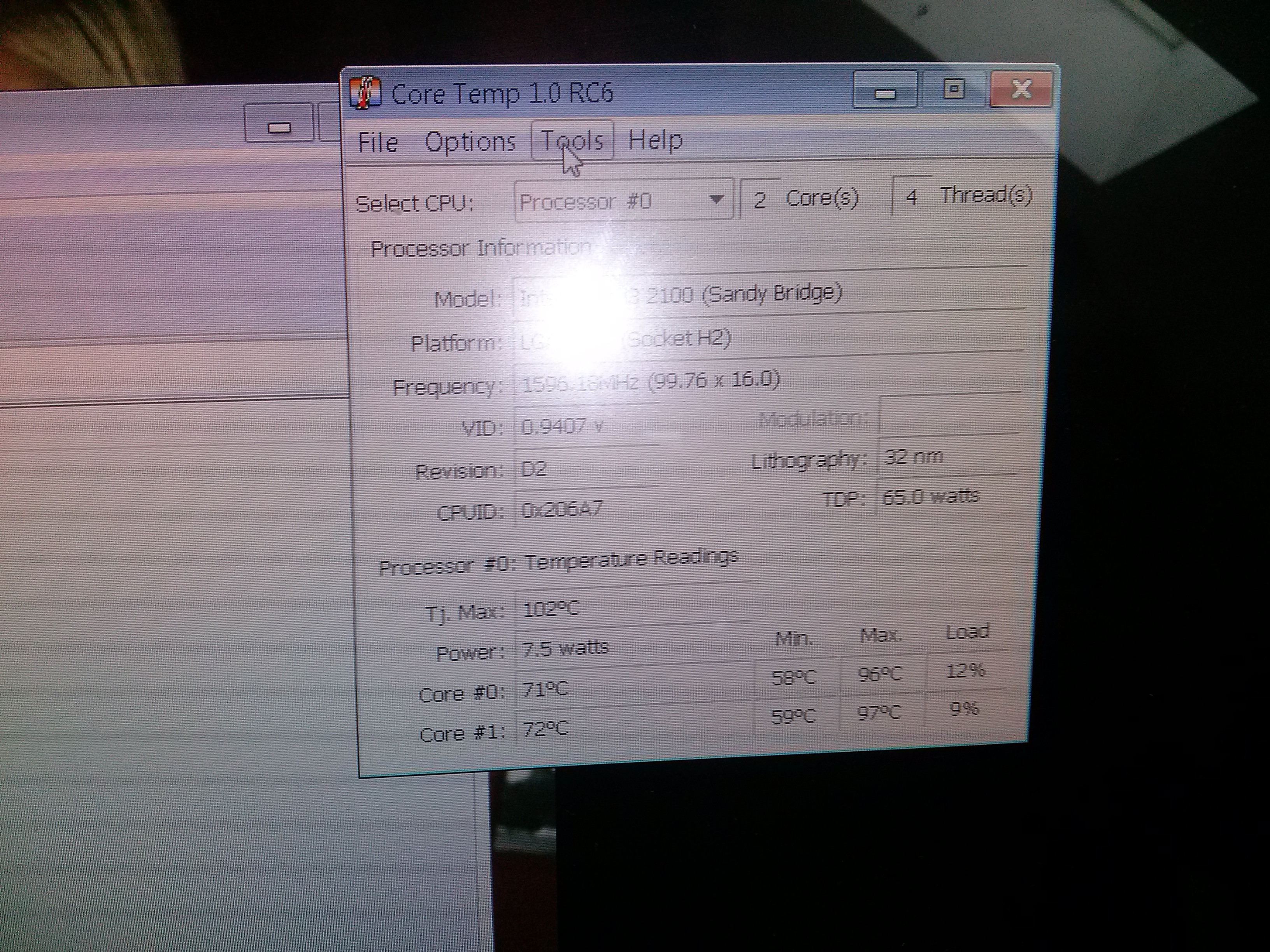

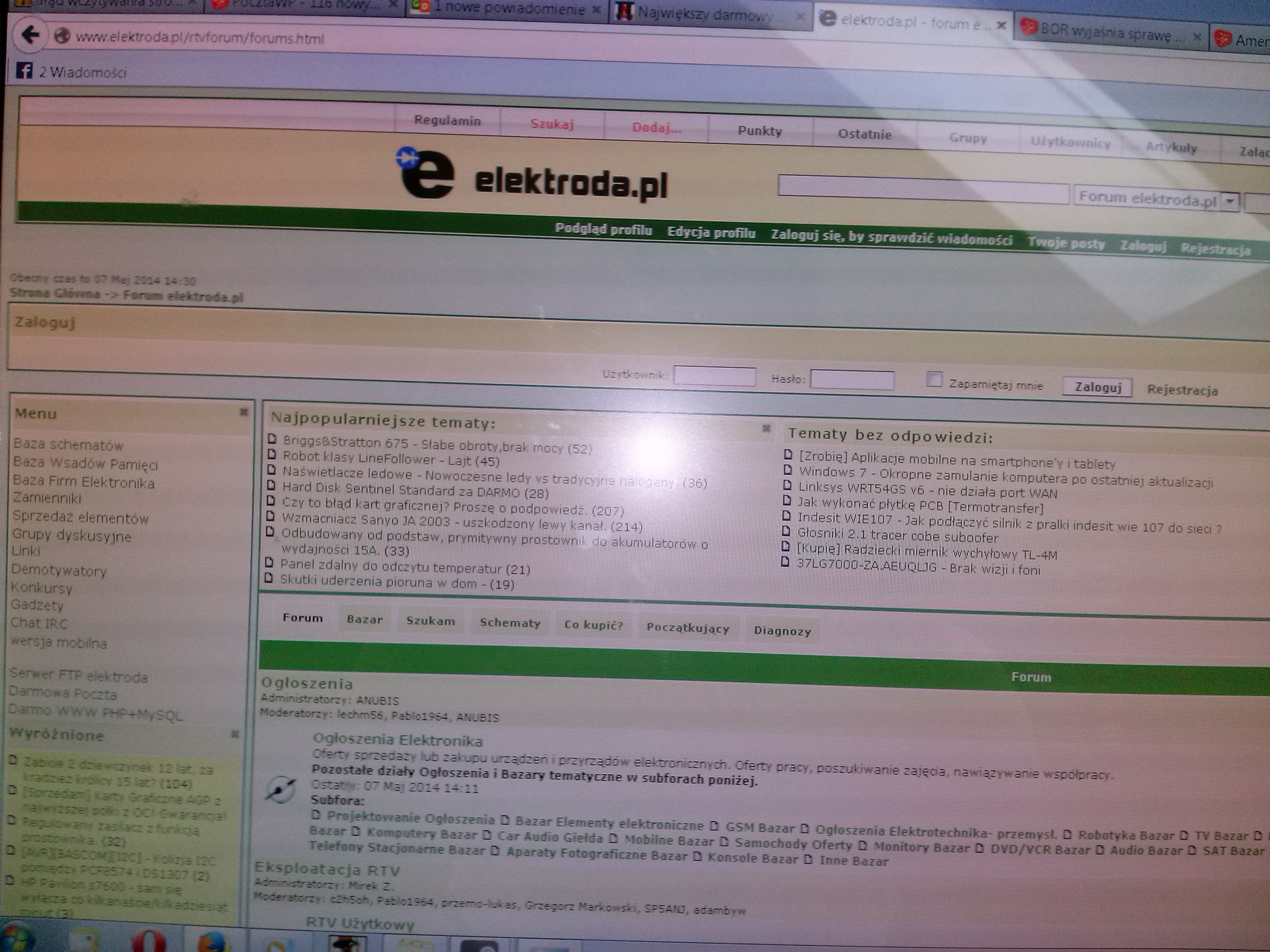

    Tak jak jest problem:
    MSI MS-AC75 - Paski na ekranie dotykowym, znikają po puknięciu. Co robić?

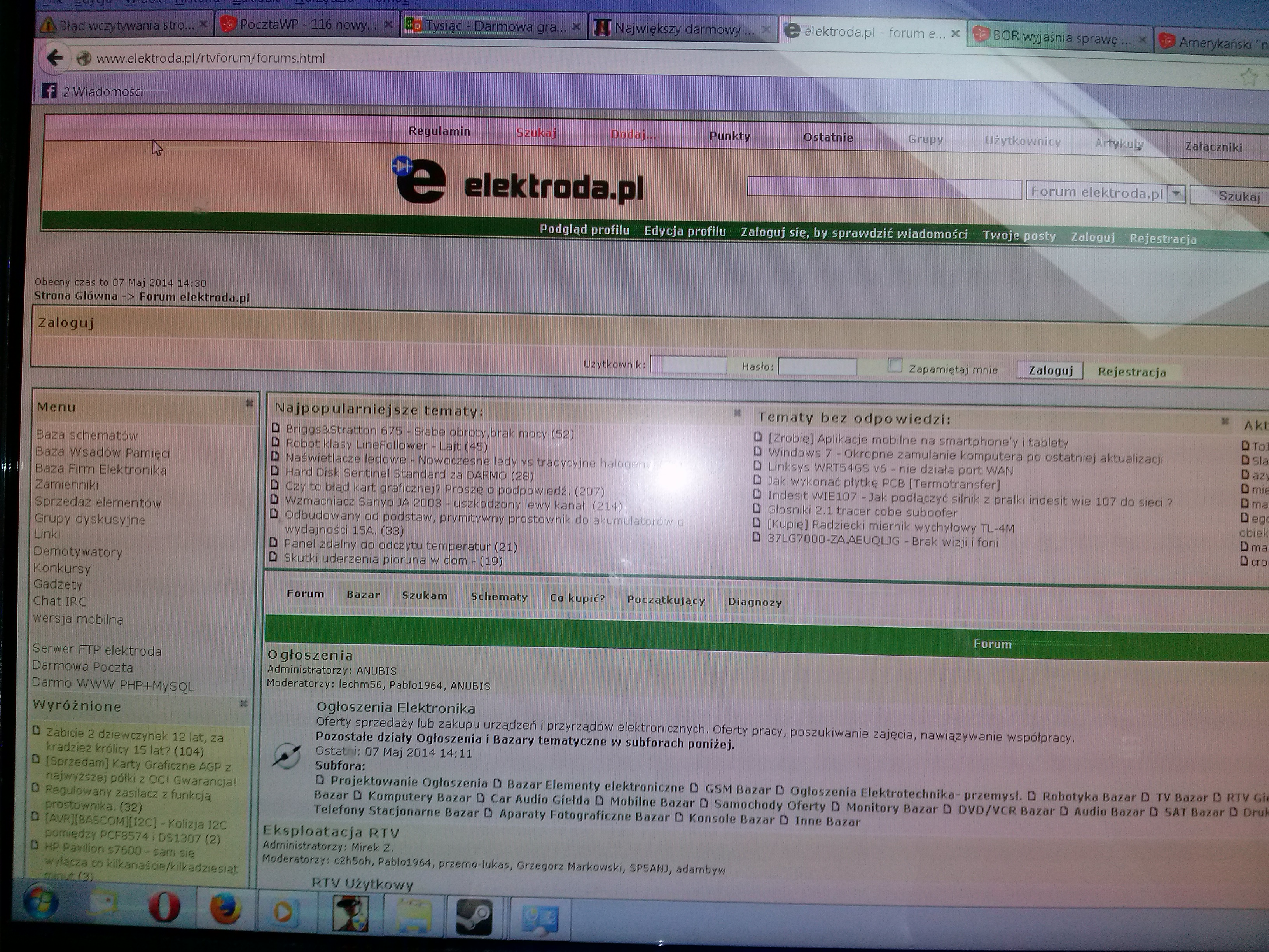

    Tak jak dziala normalnie:
    Witam, mam problem z ekranem dotykowym pojawiaja sie na nim jakies dziwne paski,dopiero po lekkim puknieciu w ekran znikaja i za chwile znowu sie pojawiaja.
    Processor: i3 2-100 @ 3.1000
    Karta: GeForce GT 540M
    Prosze mi doradzic co to moze byc.

    Sprawdź temperatury podzespołów przy użyciu np. HWinfo bądź CoreTemp do procesora i GPU-Z do grafiki.
    Grafika może się przegrzewać i może należałoby przesmarować pastę termoprzewodzącą na nowo lub wina leży po stronie taśmy łączącej matrycę z resztą podzespołów.

    Jak mniemam screena robiłeś w trybie IDLE (bez uprzedniego grania np. czy męczenia procesora w inny sposób)? Jeżeli tak to procesor ma zbyt dużą temperaturę, co zapewne przełoży się na wysoką temperaturę GPU. Zrób screen z programu GPU-Z, zakładka Sensors.

    MSI MS-AC75 - Paski na ekranie dotykowym, znikają po puknięciu. Co robić? MSI MS-AC75 - Paski na ekranie dotykowym, znikają po puknięciu. Co robić?
    Wczesniejszy screen byl przy odpalonym cs go
    Zainstalowalem rowniez najnowsze sterowniki do nvidii i Intel Hd Family...

    Tak jak kolega drn również jestem za padającą taśmą od LCD.
