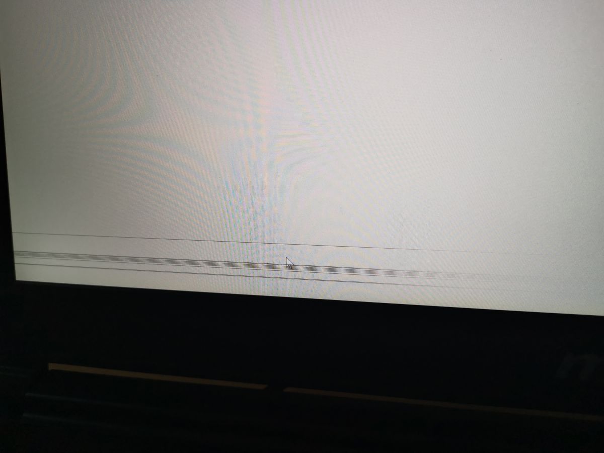

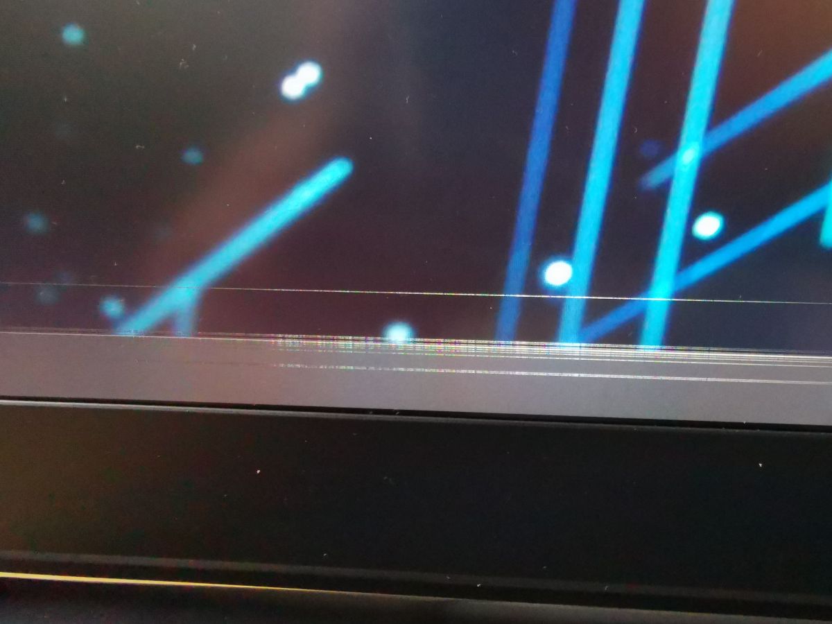

    Witam serdecznie! Proszę o pomoc w zdiagnozowaniu usterki w laptopie MSI GS73 Stealth 8RE. Usterka objawia się występowaniem na ekranie poziomych pasów. Pasy przebiegają jedynie przez połowę ekranu-w lewym dolnym rogu. Co ciekawe, na jednolitym tle usterka objawia się jako kilka poziomych cienkich czarnych pasków. Natomiast na tle wielokolorowym pasy wyglądają inaczej-pasy mienią się różnymi kolorami (ruszają się). Usterka powstała nagle. Nie było żadnego uderzenia matrycy. Poruszanie klapką nie powoduje żadnych zmian. W czasie powstania uszkodzenia laptop osiągał wysokie temperatury, a taśma matrycy jest poprowadzona blisko heat pipe - czy taśma mogła zostać uszkodzona termicznie? Nadmieniam, że problem wysokich temperatur został rozwiązany-czyszczenie i wymiana pasty rozwiązały problem. Usterka wystąpiła przed czyszczeniem. Na zewnętrznym ekranie obraz wyświetlany jest poprawnie. Laptop, nie licząc wspomnianej usterki, działa poprawnie.
    Moja wątpliwość co do tego, czy to uszkodzenie matrycy, czy taśmy, wynika z faktu, że pasy nie są stałe, a zmieniają się zależnie od tego, jaki obraz wyświetlany jest w miejscu ich występowania.
    Matryca zastosowana w laptopie - 17.3" UHD (3840x2160)
    MSI GS73 Stealth 8RE - poziome pasy na ekranie, uszkodzenie taśmy czy matrycy? MSI GS73 Stealth 8RE - poziome pasy na ekranie, uszkodzenie taśmy czy matrycy?
    Proszę o pomoc w diagnozie problemu.

    Podmień matrycę i się okaże, na 99% to jej wina.

    Uszkodzona matryca. Nie do naprawy, tylko wymiana.

    99% matryca.
    Ale mozna podstawić tasiemke .
    * gdyby tasiemka , to przy jej ruszaniu pasy by znikały, pojawiały
    W serii MSI GS73 Stealth 8RF-011 (GS73 Series)
    -matryca FHD 1920 x 1080 40-pin (bottom-left), CMN N173HHE-G32 (CMN1747)/
    - bywały i 3840x2160, IPS;
    * B173ZAN06.8 120HZ 4K 40pins (bottom -right) 3840×2160
    * B173QTN01.0 B173QTN01.1 B173QTN01.2 B173QTN01.4 B173QTN01.5 2560x1440 , 120Hz, 40pin (bottom-left) eDP (4-lanes)

    Dziękuję Panowie za wskazówki i zainteresowanie moim tematem. Udało mi się kupić tanio taśmę więc w pierwszej kolejności podmienię taśmę i wtedy wyeliminujemy albo potwierdzimy jeden z dwóch wariantów. Nie cieszy mnie wizja wymiany matrycy z uwagi na jej spory koszt ok 900 zł. Program HW Info identyfikuje matrycę jako: AU Optronics B173ZAN01.0.
    Dam znać czy diagnoza usterki była prawidłowa.
    Pozdrawiam!

    To nie było uszkodzenie matrycy. Z wykonaniem podmiany taśmy matrycy zwlekałem tak długo, że aż przyzwyczaiłem się do tych poziomych pasów. Przeszło rok od zamieszczenia posta uszkodzenie tak jak się samo pojawiło, tak i samo zniknęło. Nie wymieniłem ani matrycy, ani taśmy. Jedyne co uległo zmianie, to pęknięcie prawego zawiasu laptopa (taśma jest prowadzona tym z lewej strony). Zakładam, że taśma jakoś się inaczej ułożyła (cała klapa laptopa lata teraz na lewo i prawo) i to spowodowało zniknięcie usterki.
    Na marginesie jeśli ktoś trafił tu bo rozważa zakup MSI GS73 Stealth 8RE, to stanowczo odradzam.
    Pozdrawiam!

    Jest i problem prędzej czy później powróci.
