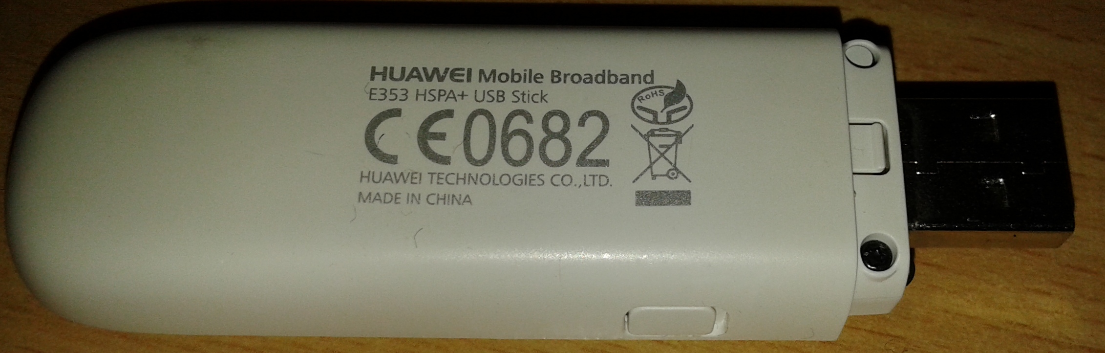

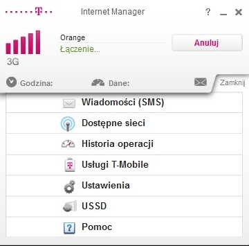

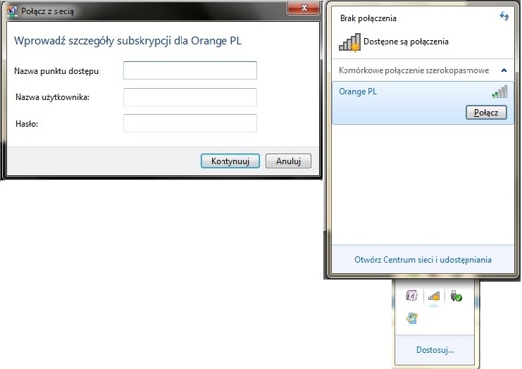

    Potrzebuję pomocy przy konfiguracji internetu mobilnego Orange na komputerze stacjonarnym.
    Sprawa wygląda następująco. Po utworzeniu konta na modemie i łączeniu sie z nim konto automatycznie się rozłącza. Na laptopie ten problem nie występuje. W załączniku dodaje model modemu oraz wyskakujące okienka.
    Prosiłbym o pomoc oraz wytłumaczenie w jaki sposób mogę to naprawić.

    Problem rozwiązany:
    W miejscu połączenia Orange trzeba było wypełnić:
    APN: internet
    Użytkownik: twój login
    i Hasło: twoje hasło
    Oczywiście dopiero po połączeniu z infolinią udało mi się do tego dojść :)
