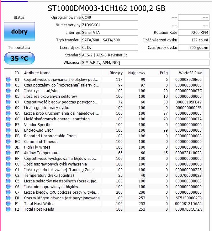

    Proszę sprawdzić SMART dysku - można wrzucić screen.
    Ponadto warto sprawdzić uruchomione programy w tle i ustawienia w ACad LT.

    Zrobiłem SMART dysku i przesyłam kilka wyników:

    HD Tune: ATA ST1000DM003-1CH1 Health
    ID Current Worst ThresholdData Status
    (01) Raw Read Error Rate 117 99 6 140819192 Ok
    (03) Spin Up Time 97 97 0 0 Ok
    (04) Start/Stop Count 100 100 20 124 Ok
    (05) Reallocated Sector Count 100 100 10 0 Ok
    (07) Seek Error Rate 72 60 30 17155063 Ok
    (09) Power On Hours Count 100 100 0 755 Ok
    (0A) Spin Retry Count 100 100 97 0 Ok
    (0C) Power Cycle Count 100 100 20 122 Ok
    (B7) (unknown attribute) 100 100 0 0 Ok
    (B8) (unknown attribute) 100 100 99 0 Ok
    (BB) (unknown attribute) 100 100 0 0 Ok
    (BC) (unknown attribute) 100 100 0 0 Ok
    (BD) (unknown attribute) 100 100 0 0 Ok
    (BE) Airflow Temperature 65 60 45 588316707 Ok
    (BF) G-sense Error Rate 100 100 0 0 Ok
    (C0) Power Off Retract Count 100 100 0 8 Ok
    (C1) Load Cycle Count 100 100 0 549 Ok
    (C2) Temperature 35 40 0 35 Ok
    (C5) Current Pending Sector 100 100 0 0 Ok
    (C6) Offline Uncorrectable 100 100 0 0 Ok
    (C7) Ultra DMA CRC Error Count 200 200 0 0 Ok
    (F0) Head Flying Hours 100 253 0 761 Ok
    (F1) (unknown attribute) 100 253 0 -2128336599 Ok
    (F2) (unknown attribute) 100 253 0 2117312239 Ok
    Power On Time : 755
    Health Status : Ok

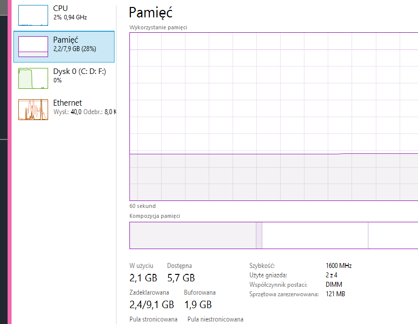

    Mam także zrzut ekranu pracy pamięci podczas uruchomionego AutoCADa.
    Czemu dostępne jest tylko 5,7 GB (mam 8)?
    Sprawdzałem przez dłuższy czas, i wartość ta nie przekroczyła 5 GB.

  • #10 13600490
    mickpr
    Posty: 4630
    Pomógł: 579
    Ocena: 295
    To teraz z innej beczki - 3DCONFIG:
    Próbowałeś włączać, wyłączać akcelerację sprzętową grafiki w AutoCAD? Jakie efekty?
    Próbowałeś przełączyć ilość kolorów z 16 milionów (24/32bit) na 32768/65536 (15/16 bit)? Jakie efekty?
