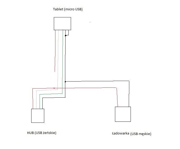

    Witajcie.
    Posiadam della venue 7, jako że ten tablet ma jeden port micro usb do ładowania i otg i nie ma jak na raz jak podłączyć OTG+ładowarki. Chciałem zrobić kabel micro usb M>Micro usb Ż+USB A Ż.
    Czy ten schemat dobrze jest zrobiony ? Czy coś jeszcze do niego trzeba dodać ?
    Schemat
    • ST830043.JPG (2.45 MB) Musisz być zalogowany, aby pobrać ten załącznik.

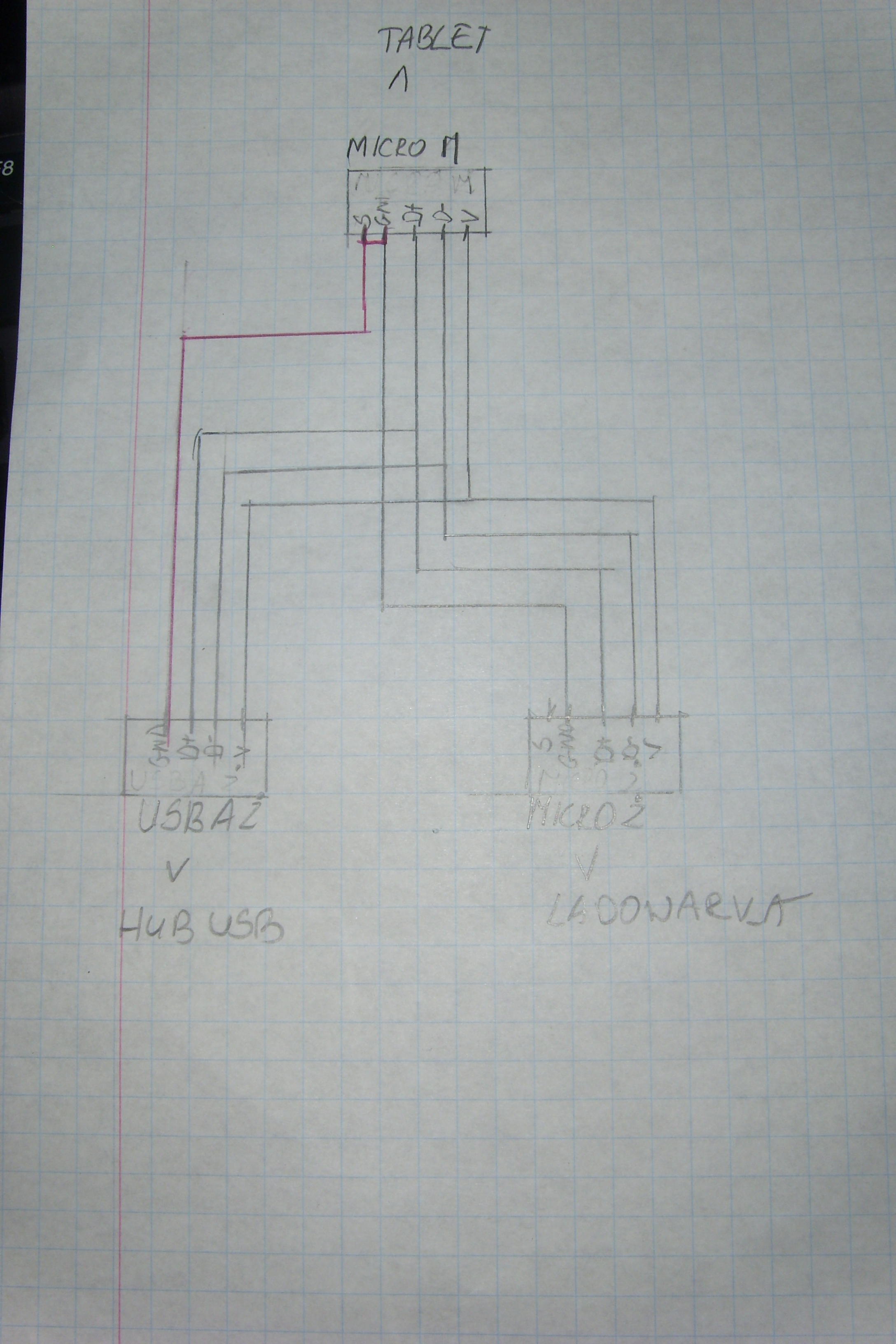

    Proponował bym podłączyć to tak, aby hub nie pobierał prądu z tabletu, tylko zasilacza:
    Dell Venue 7 - Jak zrobić kabel OTG z ładowaniem? Schemat i porady

    Pytanie co ty chcesz w ogóle zrobić.
    Jak masz tryb OTG to nie możesz lądować tabletu z usb, albo ładowanie albo otg.
    Albo tak jak kolega wyżej możesz urządzenie np. pendrive podłączone przez otg do tabletu ładować innym zasilaniem niż to z portu tabletu.

    Chodzi mi o OTG +ładowanie tabletu (da się pewnie jakoś)
    A co do huba to mam zrobionego z zewnętrznym zasilaniem

    Znaczy ze chcesz podłączyć pendrive i jednocześnie ładować tablet ? Nie ma mowy.
    Gdy podłączysz pendrive przez otg to tablet zasila pena i nie moze się sam ładować

    Ewentualnie może to być na przekaźniku jakimś (kiedy jest nieużywane OTG to ładuje, kiedy używane OTG to nie ładuje) bo suma sumarum to ma być zintegrowane w podstawce do tabletu.

    co najwyżej to możesz zrobić przełącznik na kablu OTG bodajże pomiędzy 4, a 5 pinem.
    Jeżeli będą połączone to będzie w trybie OTG, a jak rozłączysz to będzie ładował.
