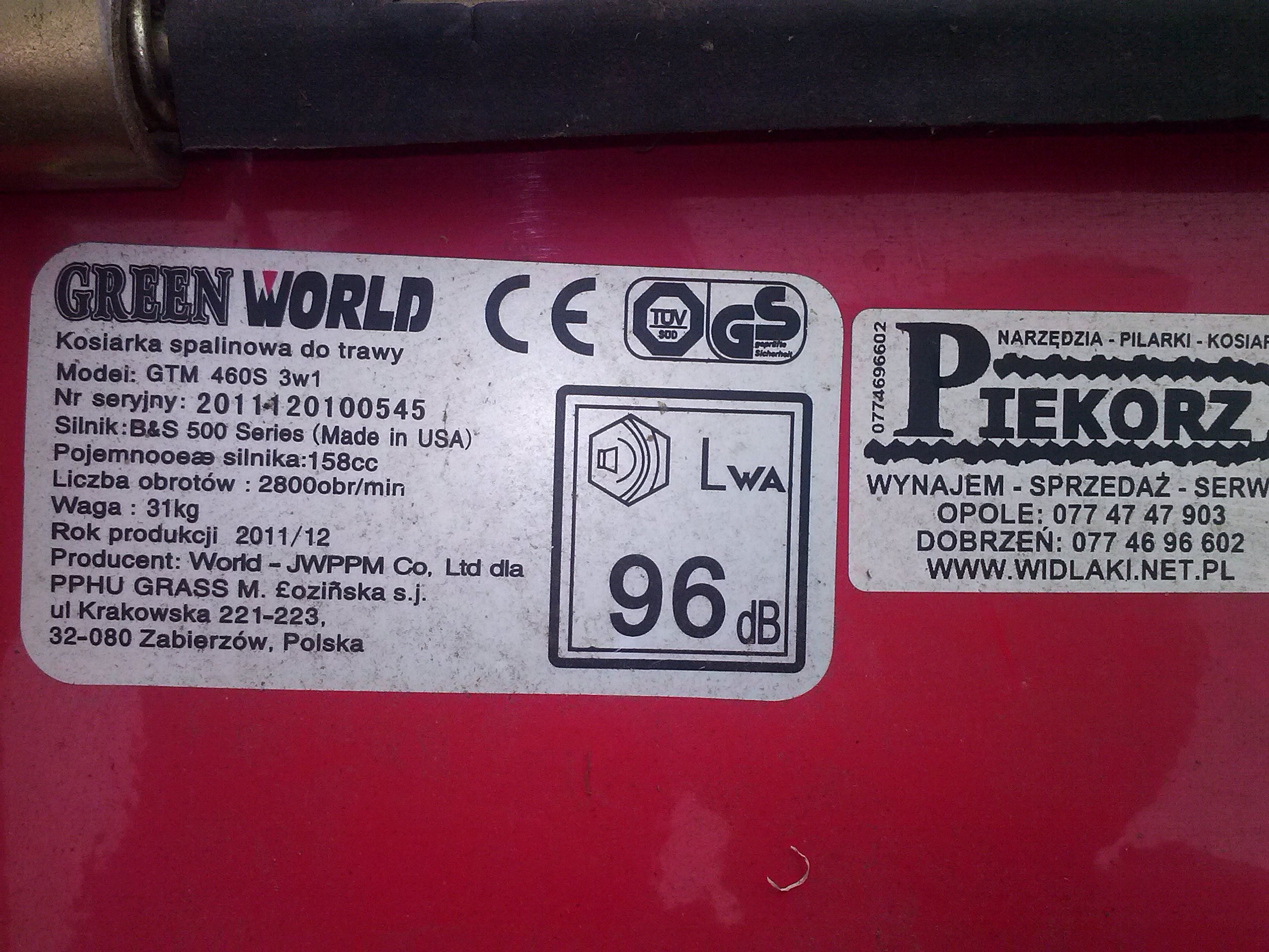

    moja kosiarka spalinowa do trawy B&S 500 series (model GTM 460S 3w1) gaśnie zaraz po odpaleniu. Tak jakby jej mocy brakowało, obroty jakieś takie niemrawe.. Zauważyłem że jak już prawie że gaśnie i ją tak potrzepie to jeszcze chwile chodzi.
    Zauważyłem również co może być istotne, że jak ją pochyle do przodu to zaczyna chodzić normalnie, wskakuje na swoje fajne obroty i śmiga. Ale jak ją już położe normalnie na 4 kółkach, to zaraz zaczyna jakby zwalniać i po chwili gaśnie.
    Czy mógłby mi ktoś pomóc?

    Sprawdź poziom oleju, może na skutek niskiego stanu oleju silnik się "zaciera". Po ok. 20 godzinach pracy silnika (sezonie) należy olej wymienić. Trudno na odległość udzielić rzeczowej informacji, gdyż należałoby słyszeć pracujący silnik i obserwować np. wydalane spaliny.

    Ocena: 22
