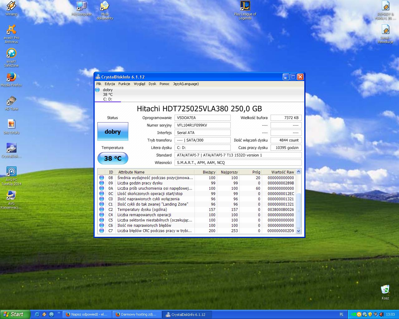

    Witam mam taki problem ze od pewnego czasu zawiesza mi się komp a gdy wlaczam komputer wyskuje mi disk BOT failure insert disk and pres ennter i muszę rozkrecec komputer żeby docisnac kabel SATA od dysku ale to pomaga czasami a czasami nie i nie. Wczesniej mialem naderwany kabelek sata od dysku ale go wymienilem i dalej jest ten sam problem
    Proszę o szybka pomoc

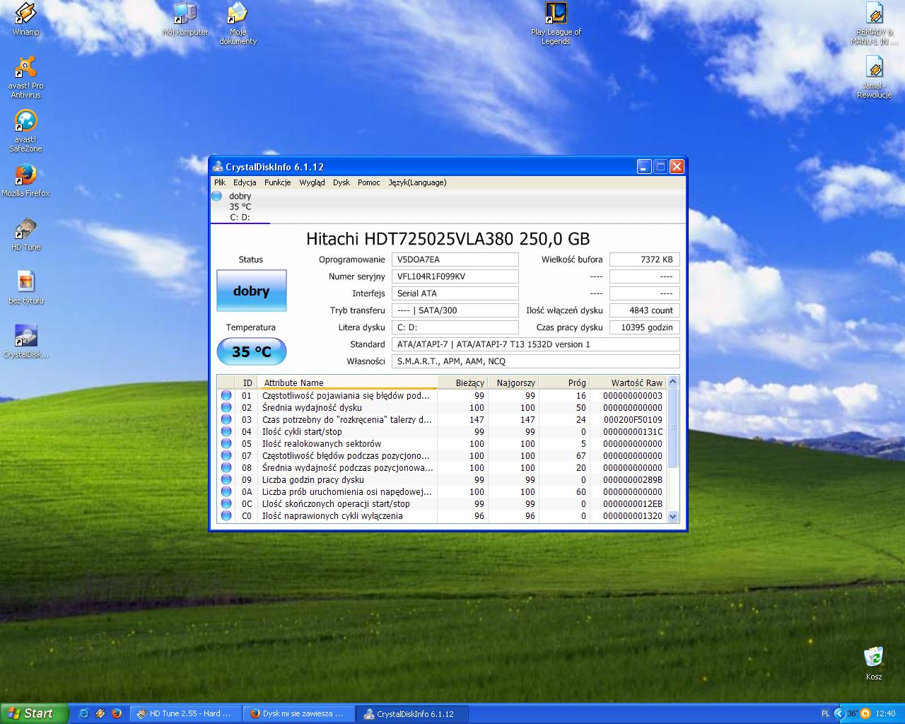

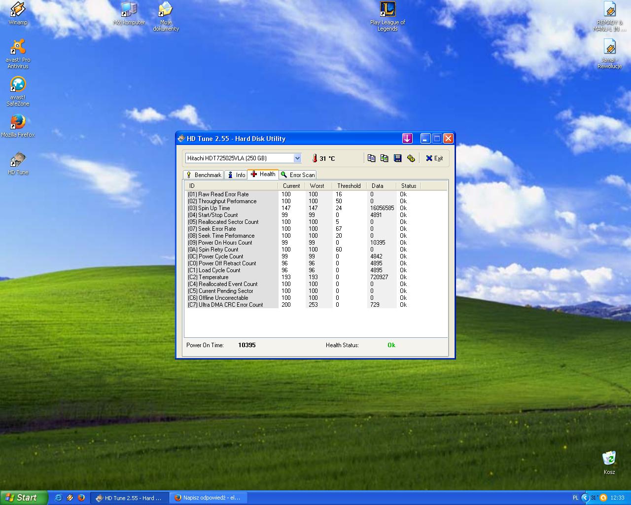

    Pokaż SMART dysku ! (pełny screen z CrystalDiskInfo)

    Dysk zawiesza się, komunikat disk BOOT failure, wymiana kabla SATA nie pomogła
    prosze tu jest screen hd tune health i crystaldiskinfo Dysk zawiesza się, komunikat disk BOOT failure, wymiana kabla SATA nie pomogła

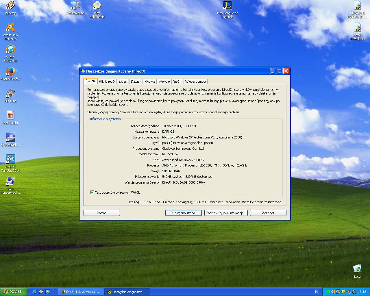

    Obowiązkowo do wymiany kabel sygnałowy SATA (atrybut C7)
    Zamieść również pełną specyfikację komputera uwzględniając markę oraz moc zasilacza.

    Autor nie widzi, że zamieścił ucięty Smart na jednym screenie? Szukasz wróżki?
    I niech profilaktycznie zrobi kopie zapasowa danych.

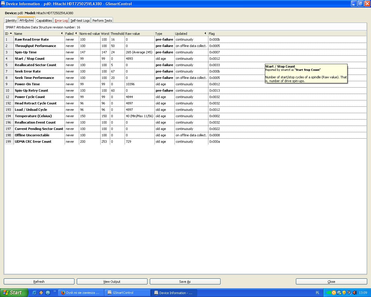

    Ten parametr 03 jest wyjątkowo nienaturalny. Nie spotkałem się z tak dużym jeszcze...

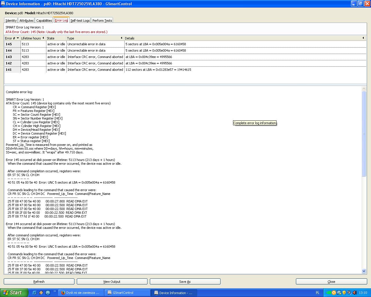

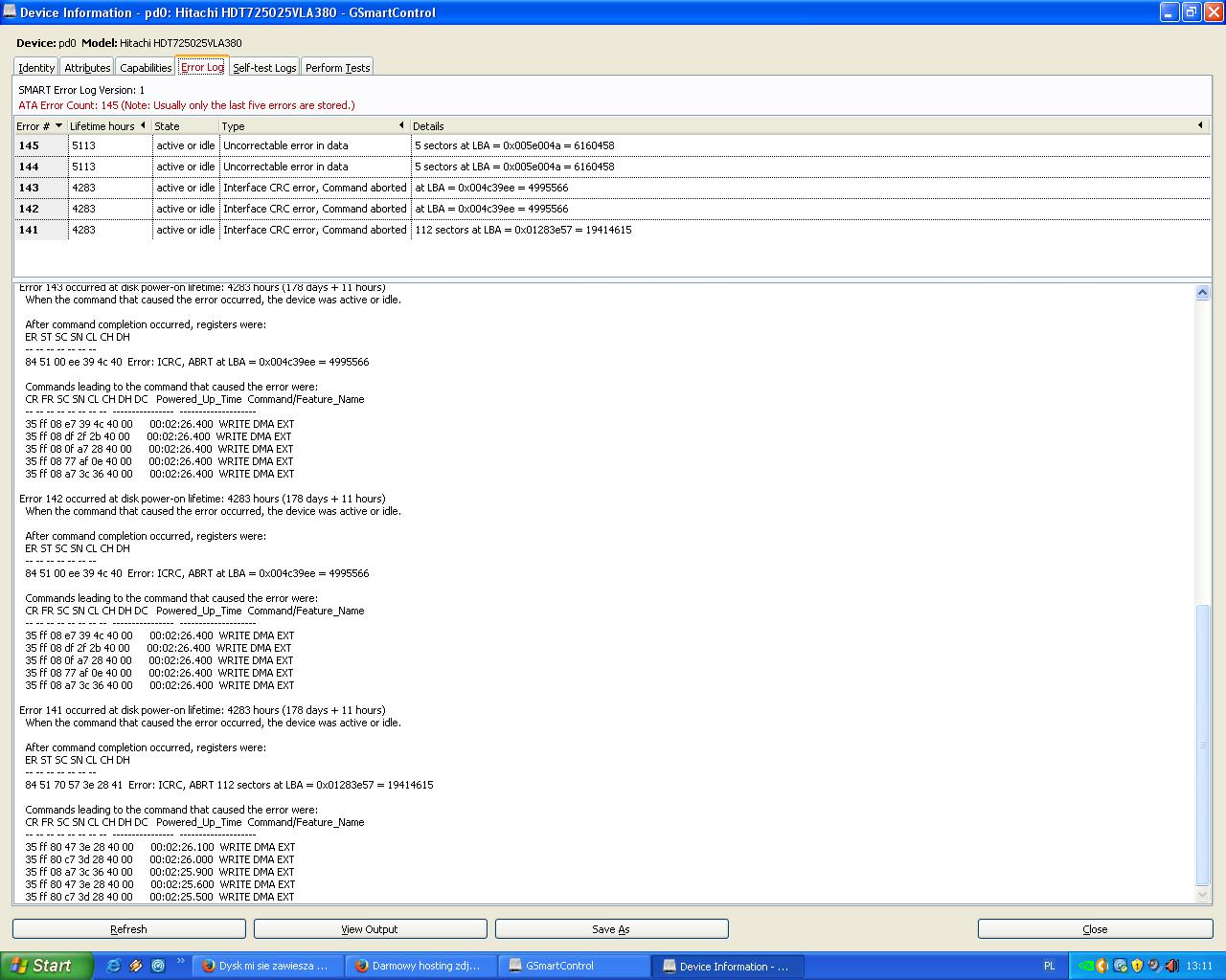

    Niech kolega uruchomi GsmartControl i zamieści screenaz sekcji attribut i error log. Zobaczymy czy problem C6 jest stary czy aktualny.
    Cristal zostal odpalony troche pozniej. Dlatego sypnal bledami w 01.

    Ok napisze to co wiem z pamięci bo znów się wciol i się nie walczą
    To jest tak
    2 GB ramu
    Karta NVIDIA geforce GT 220 1gb
    Zasilacz 350 nie wiem marki
    Windows XP 32 bit
    Avast
    Marka dysku na SS wyzej

    Niech kolega odepnie CD-rom i koniecznie sprawdzi marke zasilacza.

    Podobnie jak koledzy sPeRaCz i Testerr uważam że trzeba wymienić kabel SATA i sprawdzić zasilacz.
    Często słabe zasilacze powodują zawieszanie sie systemu lub całkowicie gubią zasilanie. Dla spokoju odłącz napędy optyczne i inne urządzenia dodatkowe jak czytniki kart, dodatkowe nieużywane kontrolery na PCI i inny sprzęt który pobiera moc z zasilacza a nie jest niezbędny do pracy. Jeśli sytuacja się poprawi to wymień zasilacz.

    kabel wymienilem a marke podaz za chwilke gdyz robie screeny tego gsmart

    Ja dodam, że dłuższe urzędowanie na takim zasilaczu grozi uszkozeniem nie tylko dysku.
    Zobacz jak rośnie parametr 03. "Niedogodności" jakie opisuje autor plus to co pokazuje smart - to nie moze byc zbieg okolicznosci, zeby tak zbiegl sie z wymiana zasilacza. Tymbardziej, ze od poczatku byl glownym podejrzanym.
    Jaki zasilacz by nie był - jest do sprawdzenia!

    Zasilacz to feel model LC-B300ATX
    Total output 300W
    230V
    To jest to co z niego wyczytalem
    #17 13587407
    sPeRaCz.PL
    Posty: 8573
    Pomógł: 908
    Ocena: 613
    Zatem odpowiedź masz w pierwszym linku jaki zamieściłem wyżej.
