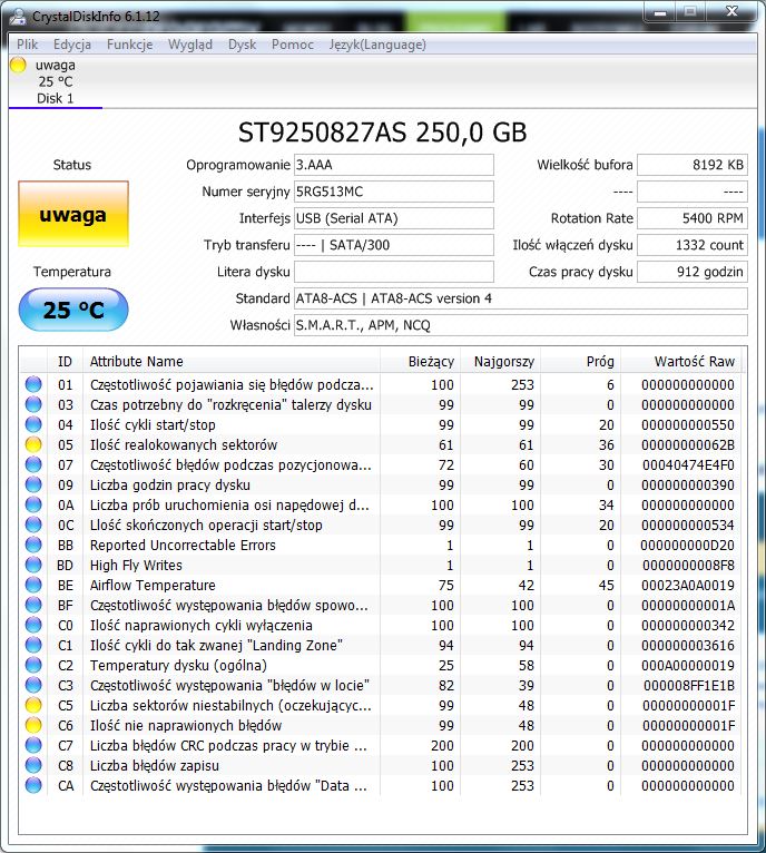

    Mam pytanie, czy dysk o tylu bad sektorach da się jeszcze uratować, i czy w ogóle ma to sens? Zrzut ekranu z HD Tune w załączniku.

    Pokaż SMART tego dysku, ale pewnie to jest, jego koniec.

    Daj screen z zakładki Health.

    Jak sprawdzić ten SMART?
    W zakładce health jest... pusto.

    Zamieść screen z programu CrystalDiskInfo.

    05,c5,c6... - HDD uszkodzony, do wymiany.

    Do tego BF ! Trzeba było dyskiem (komputerem) nie rzucać.
    Nie.
Dysk twardy o pojemności 250 GB z bad sektorami budzi wątpliwości co do możliwości jego naprawy. Użytkownicy sugerują sprawdzenie parametrów SMART oraz zamieszczenie zrzutów ekranu z programów takich jak HD Tune i CrystalDiskInfo, aby ocenić stan dysku. W odpowiedziach pojawiają się opinie, że dysk może być uszkodzony i wymaga wymiany, a także ostrzeżenia przed niewłaściwym użytkowaniem, które mogło przyczynić się do uszkodzenia.
