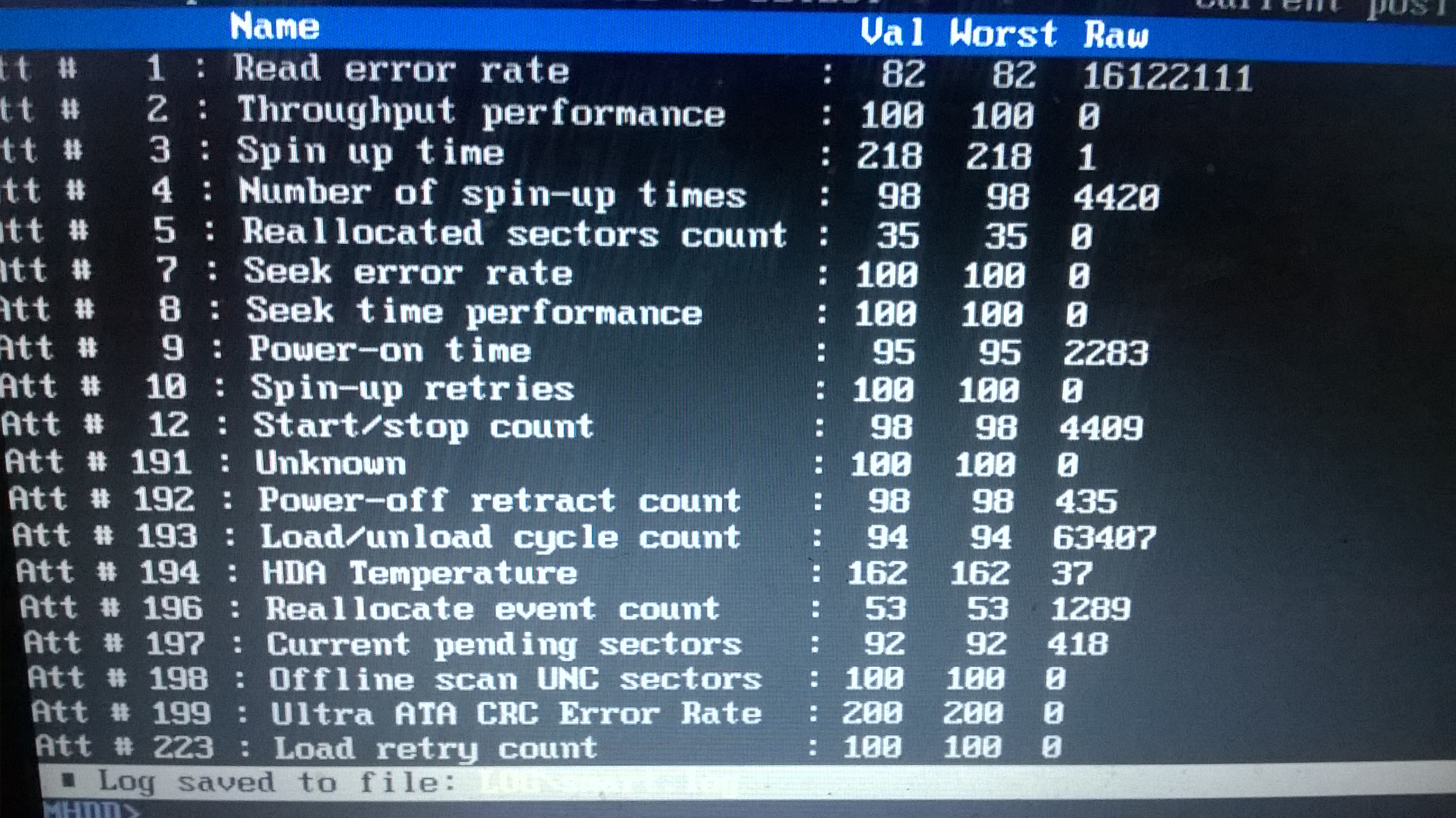

    Programem MHDD skanowałem dysk 250 Gb , wyszło 800 bad sektorów ponad , zerowałem , remap trwał 1,5 doby i się nie skończył więc dałem se spokój , zrobiłem S.M.A.R.T i mam pytanko co wynika ze smarta czy dysk jeszcze do uratowania czy czas na nowy ? Czy dysk 250 GB z 800 bad sektorami jest do uratowania? S.M.A.R.T. analiza

    Czas na nowy.

    Ok. a w którym parametrze to widać ?

    Reallocation Event Count
    Ilość operacji remapowania (przenoszenia danych z uszkodzonego sektora do specjalnego zarezerwowanego obszaru - obszaru rezerwowego). Wartość RAW tego atrybutu określa łączną ilość prób transferu danych z relokowanego sektora do obszaru rezerwowego. Liczone są zarówno próby udane jak i nieudane.
    (Im niższa wartość tym lepiej)
    Current Pending Sector
    Liczba sektorów niestabilnych, oczekujących na remapowanie.
    Read Error Rate

    Atrybut 05, dysk trwale uszkodzony, wnioskuję, że to dysk Hitachi.

    Przecież RAW atrybutu 05 wynosi zero (0), chociaż VAL rzeczywiście dość dziwnie niski. Tym niemniej jeśli po zerowaniu ma dalej niestabilne sektory (atrybut 197), to i tak nie nadaje się on do dalszej eksploatacji.

    I dalej będzie wynosił tyle w raw jeśli mam rację i faktycznie to dysk Hitachi, bo tylko w nich spotkałem się z takimi sytuacjami. Gdy wartość w kolumnie Current w atrybucie 05 spadnie do 5 to podczas uruchamiania komputera i podczas jego użytkowania, gdyby było to możliwe, będą wyświetlane komunikaty o złym stanie dysku.

    tak ,dysk Hitachi

    Ostatecznie tak jak zostało to już napisane, dysk jest w stanie tragicznym, nie nadaje się na trzymanie na nim danych, ponad 1300 realokowanych sektorów.
