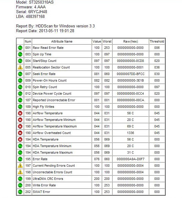

    Witam. Mam ostatnio problemy z dyskiem, konkretnie nie mam dostępu do kilku plików z jednego z folderów. Zrobiłem SMARTA w HDDScan, którego zamieszczam poniżej (dodam, że dysk ma 250GB, nie jest podzielny na partycję i bez systemu).
    Nie znam się na tym za bardzo, ale niepokoi mnie wiersz "Uncorrectable Errors Count". Słusznie ??:)

    Dysk trwale uszkodzony i kwalifikuje się do wymiany (parametry 005, 197, 198).

    Relokowane sektory wymiana dysku wklej może jeszcze zakłądkę error

    Tu si nie ma co zastanawiać. Dysk uszkodzony i nic mu już nie pomoże.

    Jesli potzrebujesz z niego dane, to rób kopię posektorową na inny dysk
