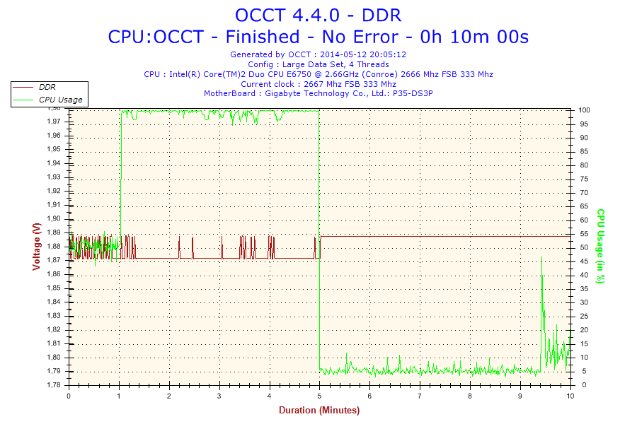

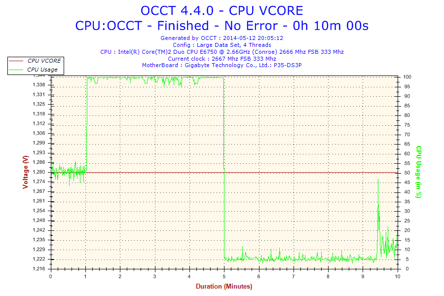

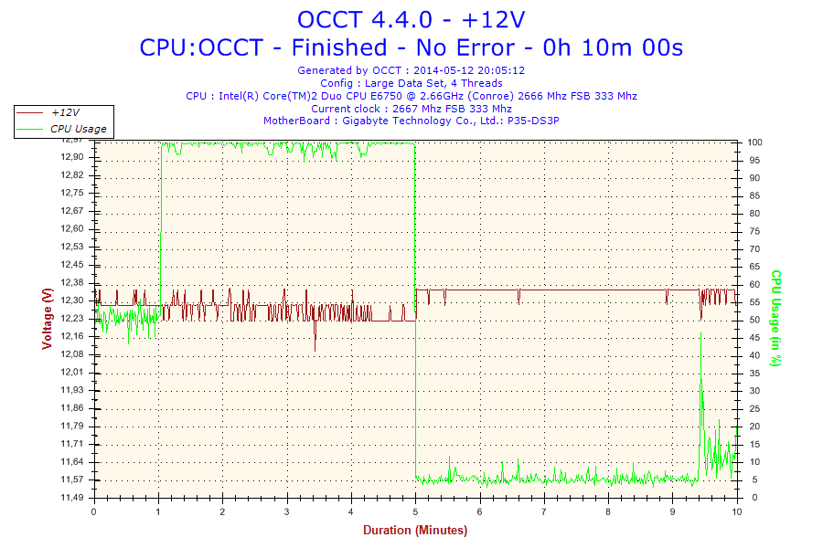

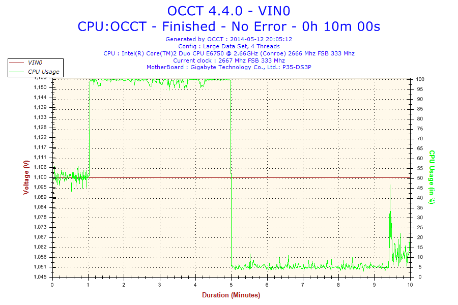

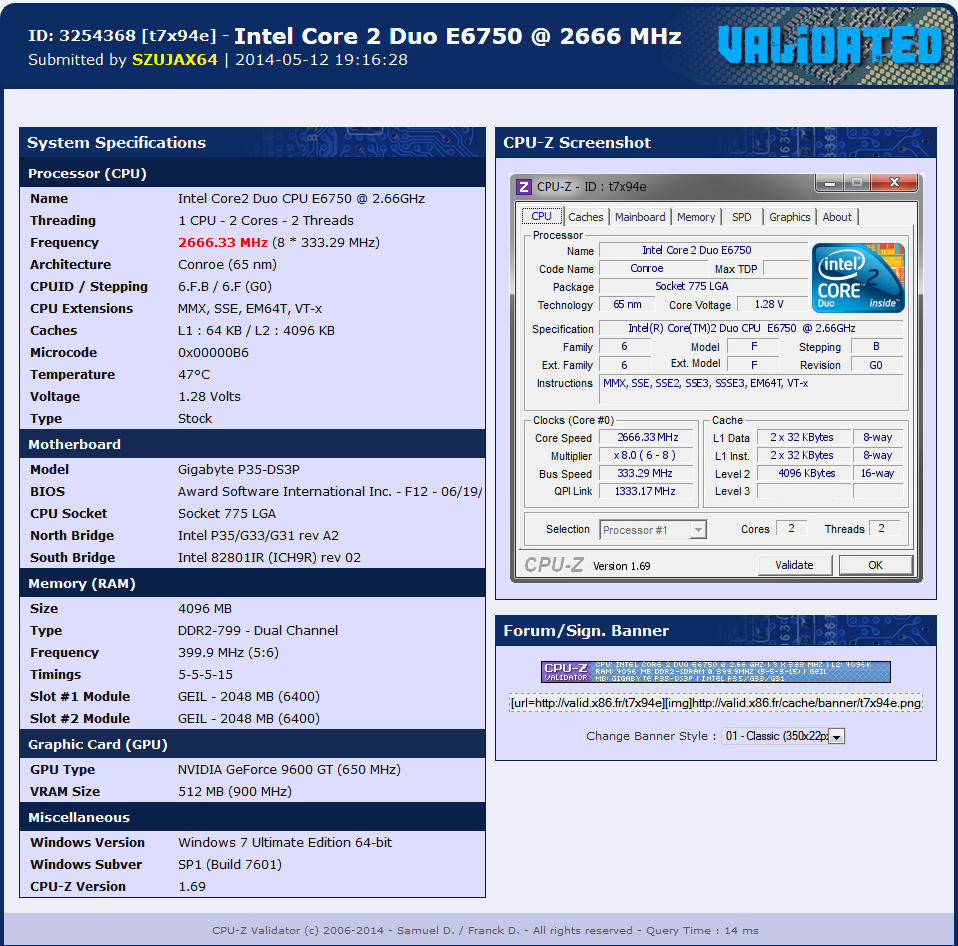

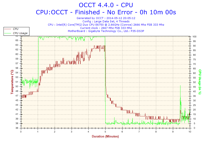

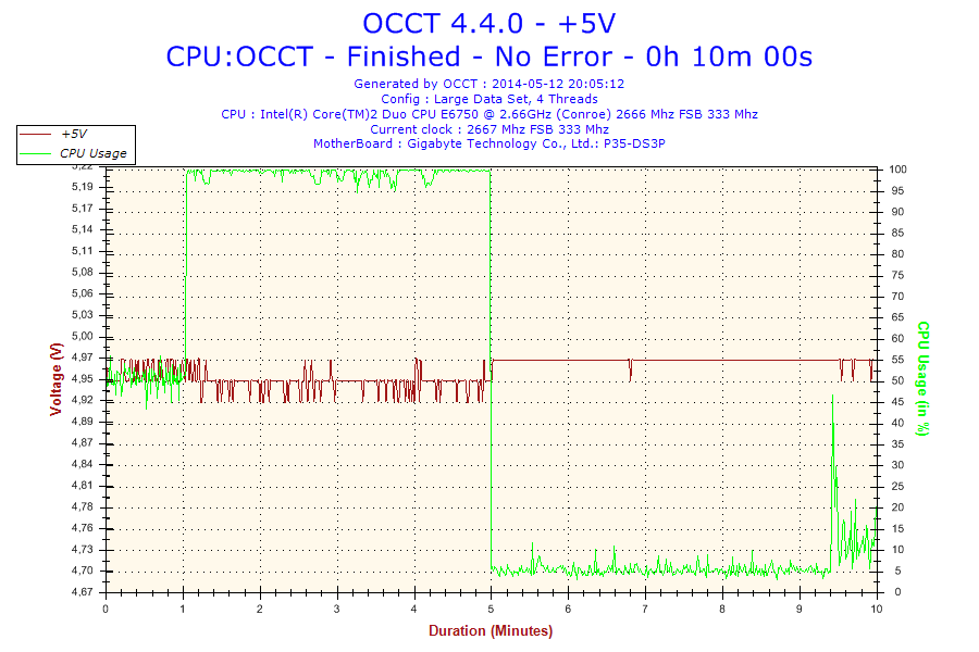

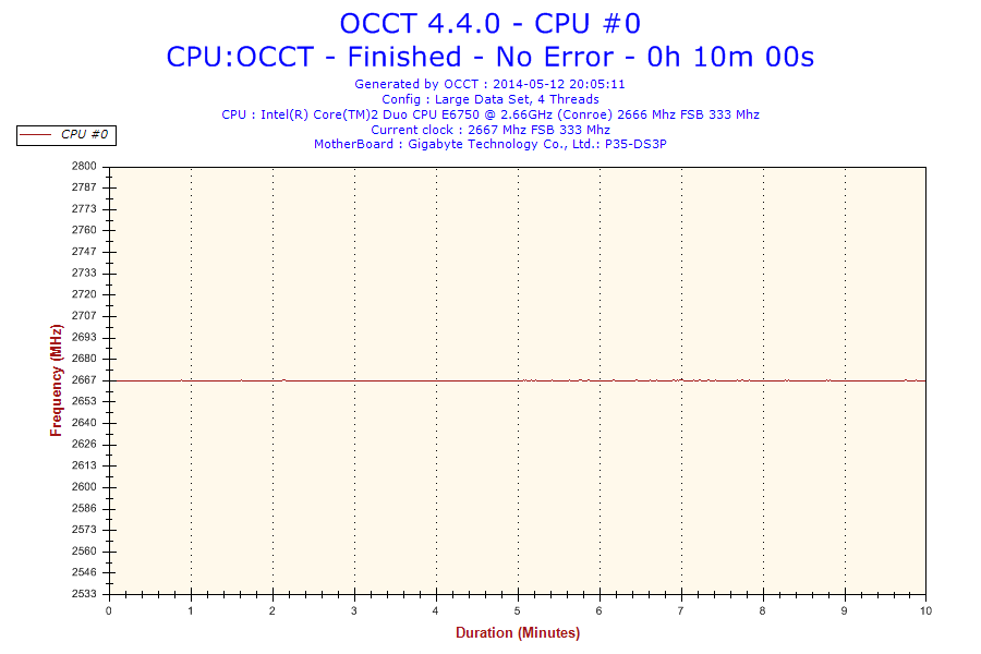

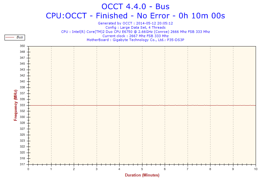

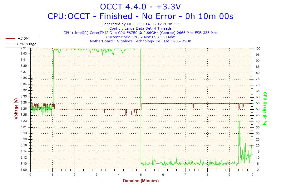

    Od kilkunastu dni mam problem ze swoim blaszakiem. Zaczął mi ścinać zupełnie losowo. System reaguje (minimalizacja okien itd.) natomiast przeglądarka/odtwarzacz filmów zatrzymuje się i przestaje reagować. Jako, że to samo występuje i na Windowsie i na Linuksie wykluczam system, czyli niestety sprzęt. Prosiłbym o pomoc w zlokalizowaniu problemu.
    Trochę informacji:
    cpu-z
    WDC WD3200AAJS-00VWA0 - Szukam przyczyny ścinania przez system
    HD Tune Pro: WDC WD3200AAJS-00VWA0 Health
    ID Current Worst ThresholdData Status
    (01) Raw Read Error Rate 199 199 51 27868 ok
    (03) Spin Up Time 159 145 21 5025 ok
    (04) Start/Stop Count 98 98 0 2807 ok
    (05) Reallocated Sector Count 200 200 140 0 ok
    (07) Seek Error Rate 200 200 51 0 ok
    (09) Power On Hours Count 42 42 0 42978 ok
    (0A) Spin Retry Count 100 100 51 0 ok
    (0B) Calibration Retry Count 100 100 51 0 ok
    (0C) Power Cycle Count 98 98 0 2727 ok
    (C0) Unsafe Shutdown Count 199 199 0 789 ok
    (C1) Load Cycle Count 200 200 0 2830 ok
    (C2) Temperature 105 97 0 42 ok
    (C4) Reallocated Event Count 200 200 0 0 ok
    (C5) Current Pending Sector 200 200 0 2 warning
    (C6) Offline Uncorrectable 200 200 0 0 ok
    (C7) Interface CRC Error Count 200 200 0 1282 attention
    (C8) Write Error Rate 200 200 51 0 ok
    (test na błędy w wersji szybkiej - wszystko na zielono)

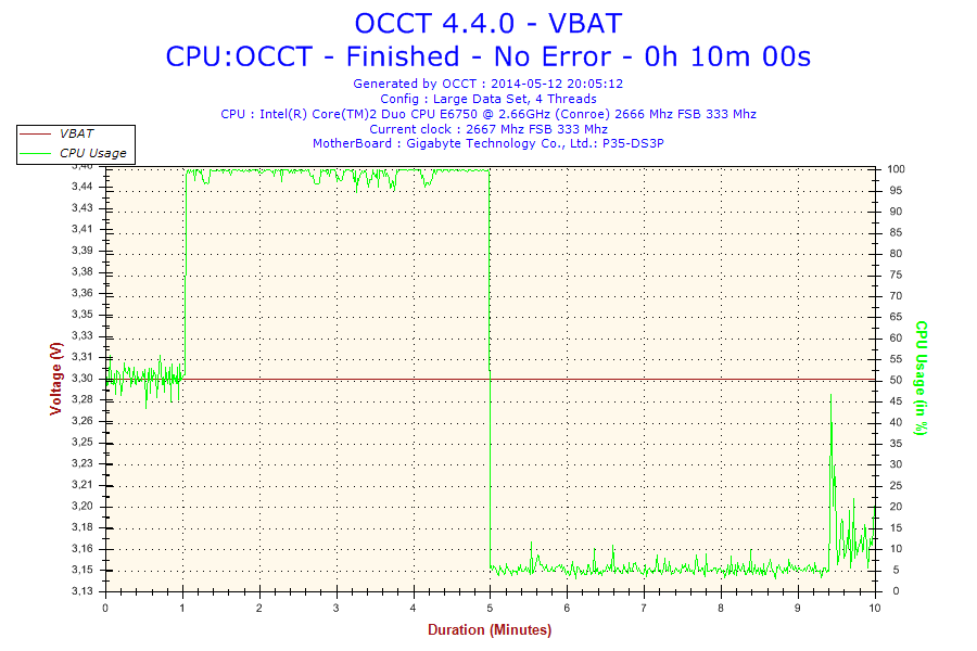

    Dodam tylko, że niedawno zmieniałem zasilacz z 350 na 450 (Logic - dopiero teraz wyczytałem, że kategorycznie odradzacie.. i RAM na te CL4 które widać w cpu-z - na razie na CL5).
    Z góry dziękuję.
