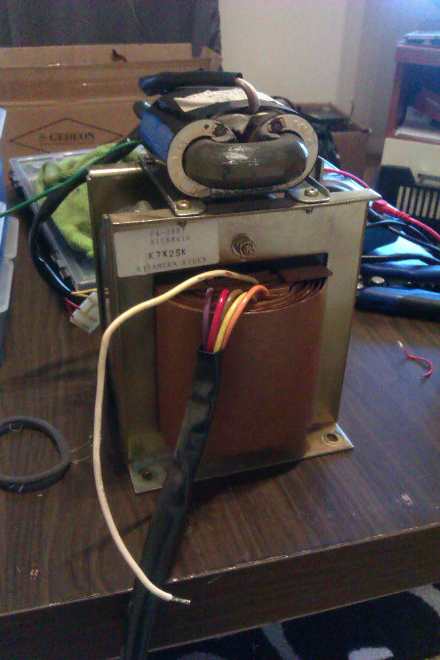

    Witam. To jest mój pierwszy post na forum, więc mam nadzieję, że przedstawię mój problem w miarę sprawnie. :)

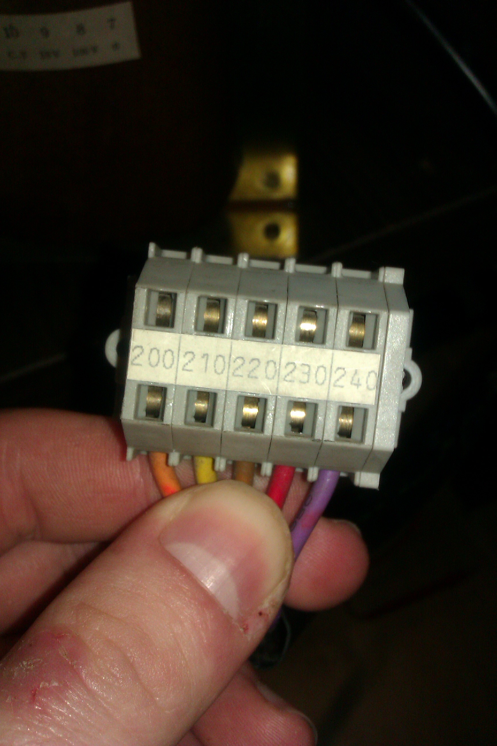

    Otóż mam z demontażu transformator, posiada on (według mnie) na uzwojeniu pierwotnym 6 przewodów, część z nich (5) jest podpisana co można zobaczyć na zdjęciu.
    Transformator - podłączanie do sieci i odbiornika, a uziemienie

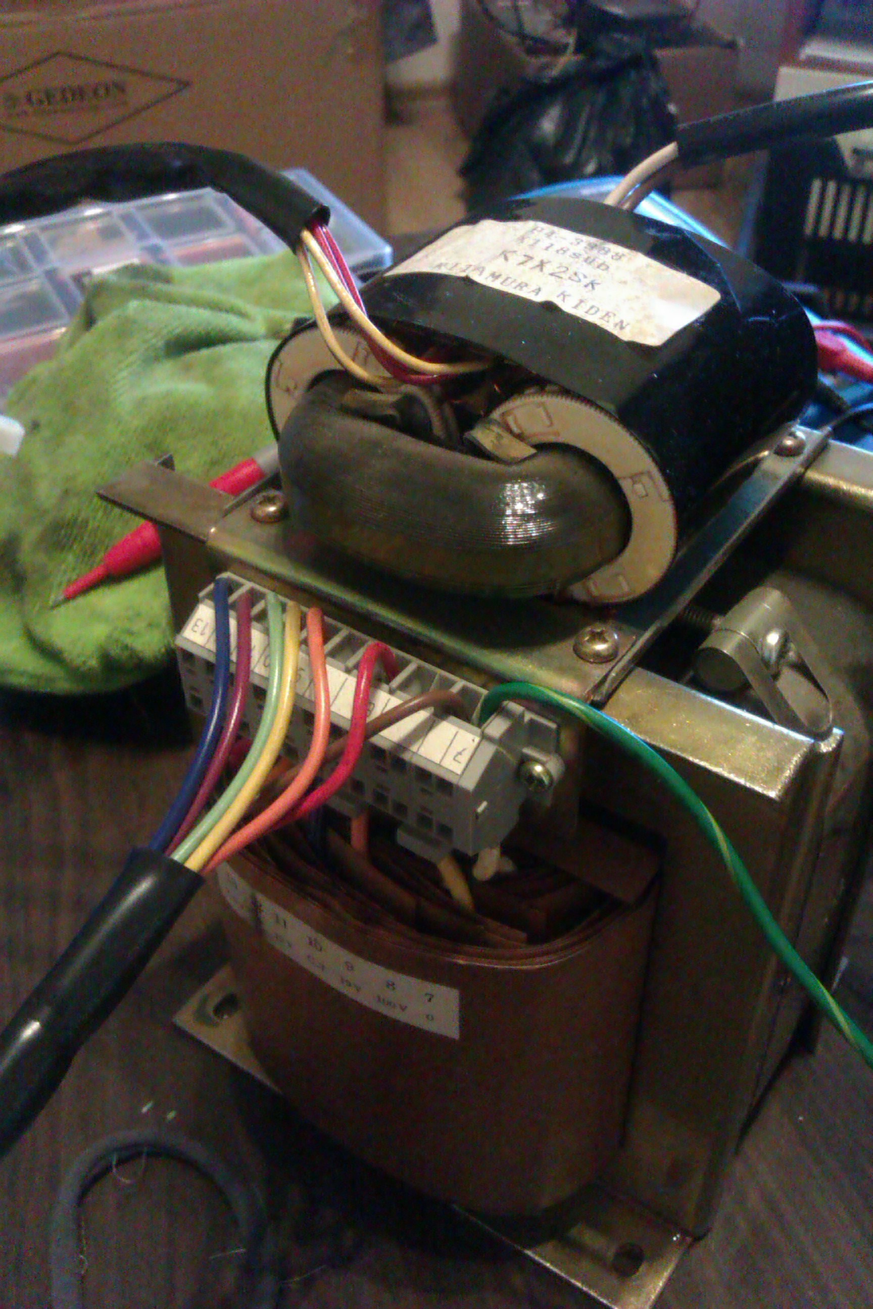

    A tak to wygląda w całości:

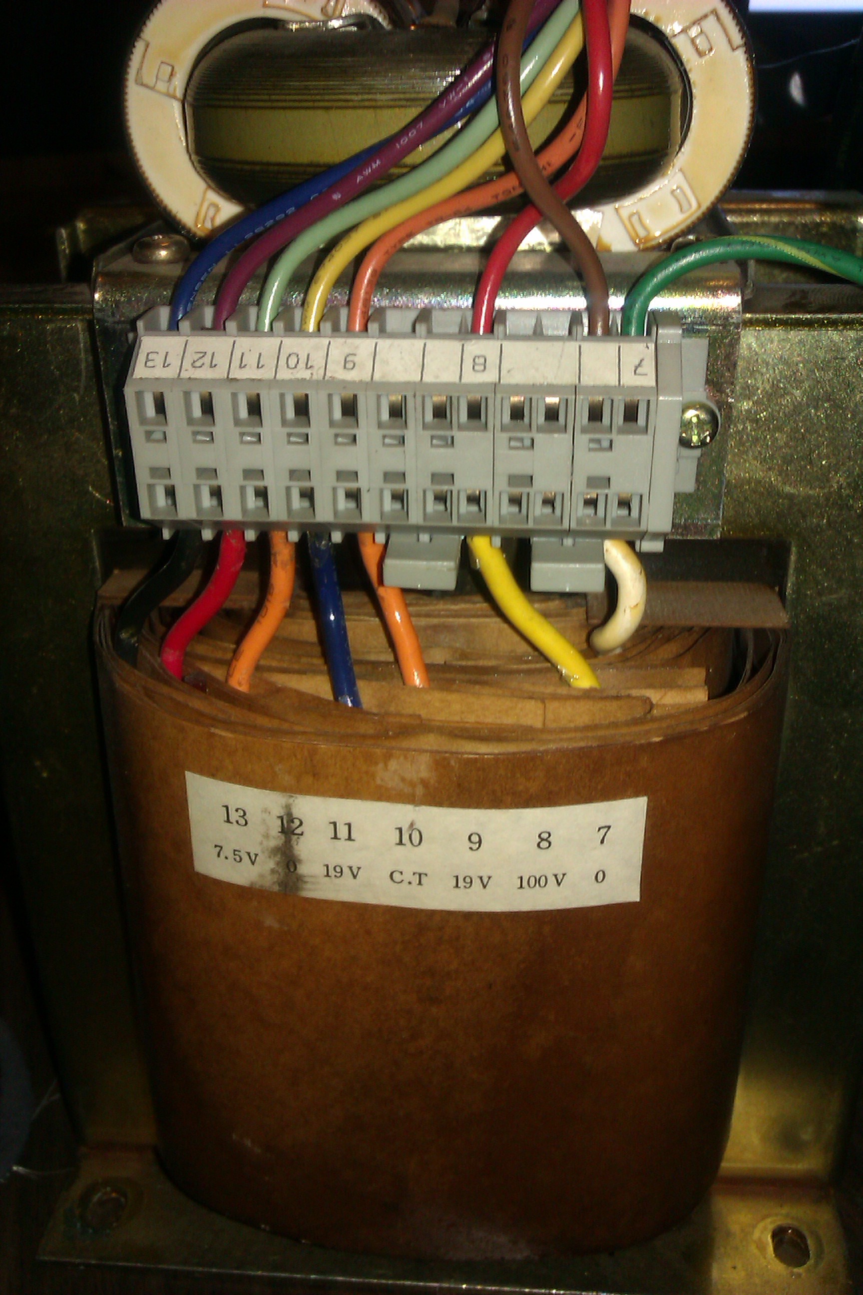

    Natomiast na uzwojeniu wtórnym sprawa wygląda następująco:
    Transformator - podłączanie do sieci i odbiornika, a uziemienie Transformator - podłączanie do sieci i odbiornika, a uziemienie
    Oczywiście, na zdjęciach widać dwa transformatory, ale chodzi o ten dolny. Czytałem trochę o układach PELV, FELV i SELV, ale wydaje mi się, że ten transformator (przynajmniej w części) nie dotyczy tych układów (ze względu na napięcie 100V). Wydaje mi się, że wg. oznaczeń mogę podłączyć transformator na uzwojeniu pierwotnym do sieci np. do przewodu 230 i przewodu oznaczonego kolorem białym, oraz jakiś odbiornik do np. do przewodów oznaczonych 100 i 0 i uzyskam interesujące mnie napięcie (100V). Problem polega na tym, że z szyny uzwojenia wtórnego, które oznaczone jest jako zero, wychodzi przewód uziemienia (zielono-żółty) co mnie bardzo zastanawia, bo to oznacza, że w maszynie podłączony był on do obudowy maszyny (sam demontowałem). Więc teraz nasuwa mi się pytanie: czy jeżeli podłącze transformator do sieci tak jak powyżej, a uziemienie przykręcę do obudowy transformatora, a na uzwojeniu wtórnym odbiornik do 110 i 0, a uziemienie do obudowy odbiornika, to będzie to poprawnie połączony układ?
    Jeśli ktoś ma chwilę czasu i chęci, to proszę o pomoc w zaprojektowaniu bezpiecznego połączenia.
    Co jest w tym dziwnego?
    Konieczne jeszcze połączenie obudowy z przewodem ochronnym sieci.

    1. Ale tu przecież z uziemieniem (przewodem ochronnym) połaczona jest jedna z końcówek uzwojenia wtórnego. Tu nie wchodzi w grę przewód N sieci - to nie uzwojenie pierwotne do którego podłączasz przewody sieci.
    2. Transformator ten nie jest transformatorem bezpieczeństwa - tenże musi mieć wzmocnioną izolację (co się sprowadza do karkasu z przegrodą izolacyjną lub oddzielnych karkasów), a tu mamy dość partackie nawinięcie bezkarkasowe.
    karolh2 napisał:
    Obudowy transformatora czy odbiornika? Wolę dopytać, bo z tego co zrozumiałem to odbiornika (transformatora wymieniłem w poprzednim poście).
    Jednego i drugiego - obudowy urządzenia i obudowy (rdzenia) transformatora.
    karolh2 napisał:
    Na transformatorze widnieje jeszcze na uzwojeniu wtórnym oznaczenie "C.T", co to oznacza?
    Znalazłem: CT oznacza wyprowadzenie wspólne transformatora (jeśli błędne jest to założenie to proszę mnie poprawić), ale to rodzi kolejne pytanie: Zatem odbiornik powinienem podłączyć do CT oraz 100, czy do 0 i 100?
    CT - center tap - odczep środkowy, odnosi się to zapewne do uzwojenia 2x19V. Skąd pobrać 100V - odpowiedź da pomiar, na początek omomierzem (czy uzwojenia 2x19V i 100V są ze sobą połaczone w jakiś sposób) a potem woltomierzem.
