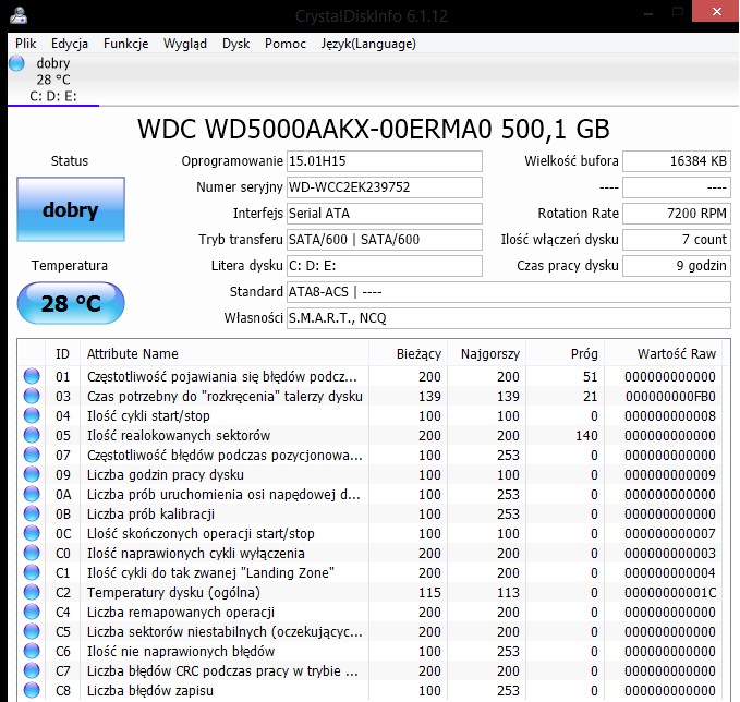

WD 5000AAKX-00ERMA0 – głośna praca, pikanie i Advanced Format po wymianie gwarancyjnej

    black105 napisał:
    Advanced Format co to jest
    http://www.wdc.com/wdproducts/library/WhitePapers/POL/2579-771430.pdf

    Kasek21
    Posty: 45589
    Pomógł: 4971
    Ocena: 3531
    Jak nie przykręcisz dysku (połóż go na ziemi) to także sa takie dźwięki?

    black105 napisał:
    nic się nie stanie jak położe go na ziemi
    Nie.
    black105 napisał:
    problemem mogą być krótkie kable
    Do podstaw jakąś książkę/ pudełko - chodzi o to czy będzie takie same zachowanie kiedy dysk nie będzie miał kontaktu z obudową.

    Kasek21
    Posty: 45589
    Pomógł: 4971
    Ocena: 3531
    Podaj model płyty głównej.
    Model procesora?
    Teb cooler to box czy jakiś inny? Możesz dać zdjęcie.

    black105 napisał:
    gdyby nie było tego wrażenia pęknięcia tych drucików.
    Nic nie pęknie.
    Jeżeli to wentylator tak hałasuje to go wymień.

✨ Użytkownik otrzymał nowy dysk WD 5000AAKX-00ERMA0 w ramach gwarancji, który wydaje niepokojące dźwięki, takie jak pikanie i ocieranie talerza. Zadał pytania dotyczące problemu, w tym o wpływ złego montażu i transportu. Otrzymał porady dotyczące testowania dysku oraz informacji o technologii Advanced Format (AF). Po przeprowadzeniu diagnozy okazało się, że dźwięki pochodziły z wentylatora CPU, a nie z dysku. Użytkownik wymienił wentylator, co poprawiło sytuację, ale nadal zauważył hałas z dysku podczas intensywnego użytkowania.
