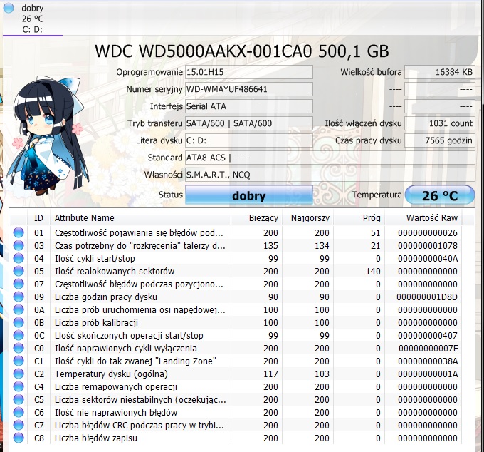

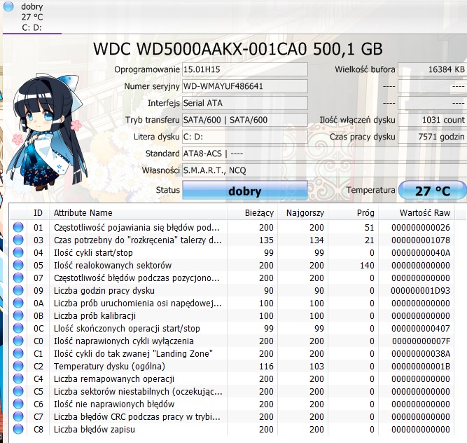

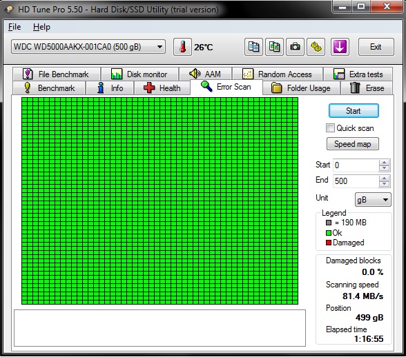

    SMART dysku jest dobry, jedynie parametr 01 wskazuje na problemy z powierzchnią dysku, lub z głowicami (sądzę, że nie do przyjęcia na gwarancję)
    Wskazane abyś wykonał skan powierzchni dysku pr. MHDD.

    black105 napisał:
    Możesz bardziej powiedzieć jak zrobić skan programem MHDD ?
    Opisane na forum.
    black105 napisał:
    to jest już jakiś argument do gwarancji?
    Argument tak, ale SMART nie.

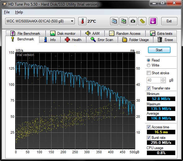

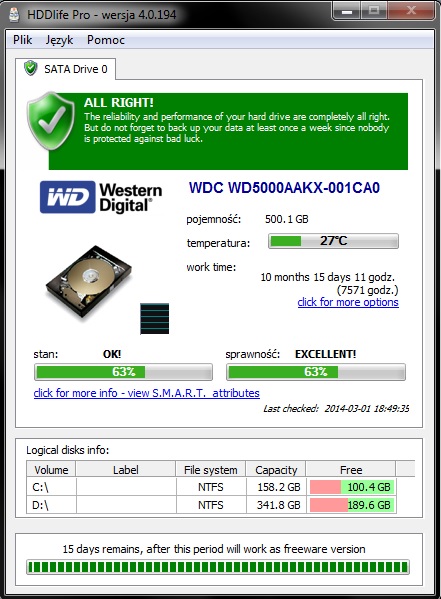

    Te testy nie wnoszą nic nowego.
    Jesteś 100% pewien, że te dźwięki pochodzą z dysku. Otwórz pokrywę i jeszcze raz zlokalizuj z kąd pochodzą te odgłosy.

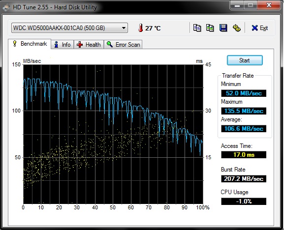

    black105 napisał:
    Test programem MHDD zrobię jutro/pojutrze ze względu na czas.
    Nie ma to sensu, zamieściłeś screeny - nie mówią nic o złym stanie dysku, a MHDD pokaże to samo.
    Jaki posiadasz zasilacz ? (marka, moc) być może to cewki "piszczą".
