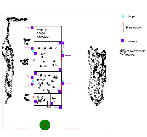

    Chciałbym w swojej firmie założyć monitoring, mam na to 10 tys zł czy to wystarczy?
    Przeglądałem internet i allegro, dowiedziałem się, że najlepsze są kamery IP ile w takim razie mógłbym mieć kamer za tą cenę wraz ze wszystkimi potrzebnymi komponentami?
    Początkowo myślałem o 16 kamerach jednak nie orientuje się jakie mają pole widzenia i czy jest aż tyle potrzebnych.
    Monitoring miałby obejmować:
    Budynek w kształcie prostokąta na środku placu, więc dwa place przy firmie (z każdej strony magazynów)
    -3 magazyny; pierwszy 1 kamera; drugi 2 kamery; trzeci 2 lub 3 kamery.
    wszystkie magazyny w kwadracie lecz różnych wielkości
    -biuro jedna kamera
    -plac z jednej strony 2 lub 3 kamery
    -plac z drugiej strony 3 lub 4 kamery
    nie wiem czy tyle będzie potrzebnych lub czy tyle wystarczy, te w biurze i magazynach nie musza być dokładne jednak te na zewnątrz tak ponieważ w nocy kradną mi towar i dobrze by było gdyby dało się rozpoznać ludzi, na zewnątrz z każdej strony są po 2 metahalogeny jeśli zajdzie potrzeba mogę dołożyć lamp, jednak te i tak biorą już dużo prądu.
    Dodam, że w temacie jestem zielony, kamery chciałbym założyć sobie sam.

    Oczekuje od Was doradztwa w sprawie dobrania sprzętu, może jeśli podrzuciłbym rysunek firmy dalibyście radę coś pomóc? Jakie kamery i sprzęt dobrać?

    Policz sobie na podstawowy, najzwyklejszy rejestrator, jakieś 2000-3000 zł.
    Zostaje Ci 7.000 zł na kamery. Średniej klasy kamera IP to jakieś 700-1000 zł.
    Do tego należy doliczyć okablowanie, puszki, zasilanie. No i najważniejsze, konfigurację i instalacje - chyba że chcesz to robić sam.
    Najlepiej powiedz skąd jesteś. Może ktoś z forum pracuje w okolicy, to podjedzie i wyceni Ci taki system.
    ALBO powie co w tej cenie możesz mieć :)

    Ile kamer IP za 10 000 zł do monitoringu firmy? Jakie pole widzenia wybrać?
    narysowałem układ mojej firmy oraz gdzie według mnie powinny być kamery, ale może nie potrzeba aż tylu?

    Ja bym może dodał jeszcze jedną kamerę na rogu lewej strony skierowaną na plac.
