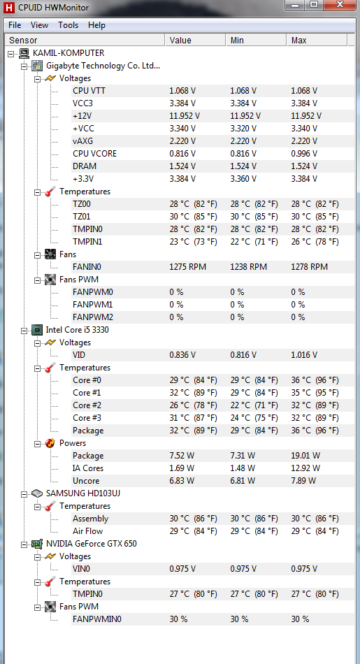

    Uruchom program OCCT -> PowerSupply:OCCT test i wklej uzyskane po teście wykresy. 10 minut testu.
    Daj także screen z programu HWMonitor podczas wykonywania testu.

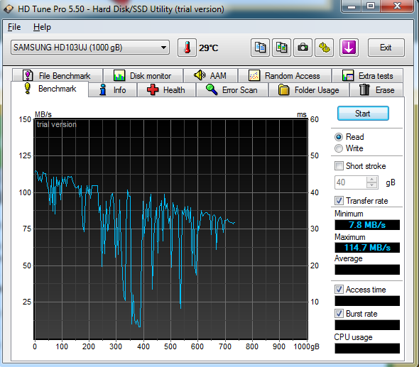

    Zasilacz masz na szczęście dobrej marki. Nie napisałeś jaki masz system operacyjny. Nie powiedziałeś też jak często następują resety komputera.
    Proponuje sprawdzić dysk.
    daj nam screeny z HDtune i CrystallDiskInfo.
    Przeskanuj też dysk na obecnosć wirusów (antywirus) i ADware (ADWcleaner)
    Doczekamy się screena z Crystal Disk Info????
    Może być 2 zakładki obok z hdtune (Health), chcemy listę S.M.A.R.T a nie wykres!!!
