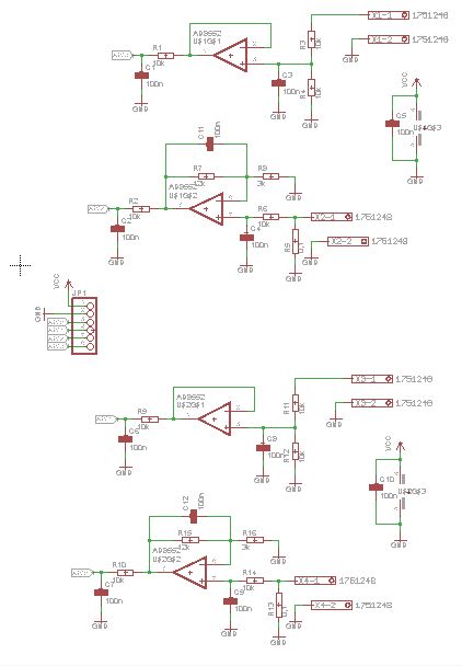

Sprawdzenie schematu PCB miernika do pomiaru 0-40V i 0-5A
krooge 16 Maj 2014 23:51 1539 5
  • #1 13608322
    krooge
    Posty: 9
    Witam. Mam prośbę o sprawdzenie schematu i PCB. Wykonałem schemat miernika. Będzie on dołączany do innej płytki. Na tej płytce mam zamiar mierzyć prąd i napięcie w 2 miejscach. W zakresach 0-40V 0-5A
    Sprawdzenie schematu PCB miernika do pomiaru 0-40V i 0-5A Sprawdzenie schematu PCB miernika do pomiaru 0-40V i 0-5A
  • #2 13608820
    krooge
    Posty: 9
    Ma ktoś może jakieś uwagi?

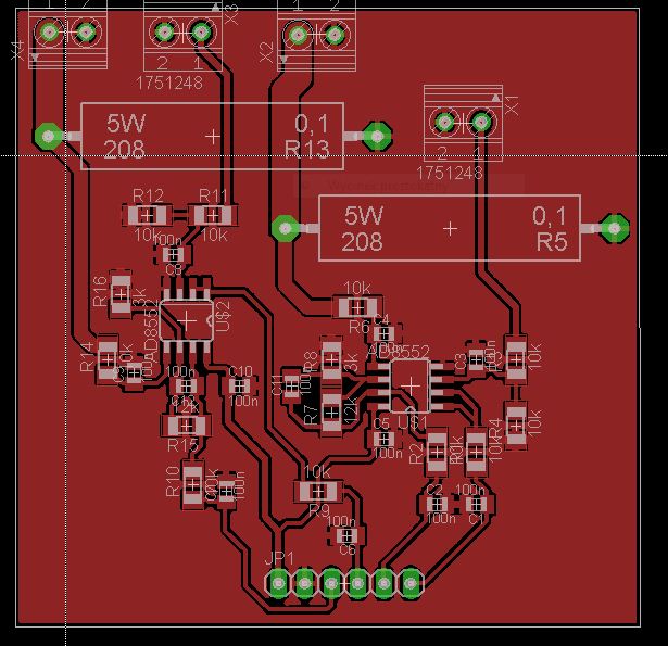

    krooge
    Posty: 9
    Wtórniki dałem dla lepszej stabilności pomiaru. Postaram się powiększyć pady. Odstęp ścieżek to 12 milsów. Jak dam więcej to mi się masa nie rozleje ładnie. Będę robił termotransferem.
    #5 13609249
  • #6 13609344
    krooge
    Posty: 9
    zwiększyłem odstęp ścieżek od padów do 14 mils. Myślę że powinno wystarczyć. Dziękuje za uwagi. Jak jest jeszcze coś co powinienem poprawić to proszę o uwagi
    Nawet udało mi się do 16 mils zmienić
