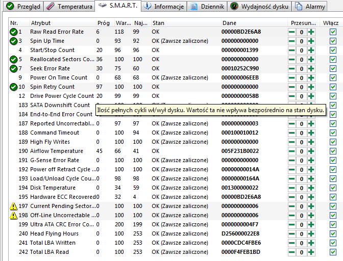

ST2000DL003-9VT166 - SMART - ostrzeżenie, ale brak błędów przy skanowaniu.
Błędzący 18 Maj 2014 11:52 1416 12
  • #1 13612421
    Błędzący
    Posty: 32
    Po odczytaniu SMART-u dysku okazało się, że parametr C5 i C6 pokazuje po 8 błędów. Po zerowaniu i re-mapowaniu w MHDD zmalało do 6 w obu. Po ponownym skanowaniu nie pokazuje ani jednego błędu, ale SMART pokazuje nadal po 6. Po re-mapowaniu i skanowaniu za pomocą VICTORI i VIVARD-a nadal brak błędów jednakże SMART się nie zmienił. Załączam zrzut ekranu z CDI.

    Dysk na "procedurę naprawczą".
    https://www.elektroda.pl/rtvforum/topic1550200.html
    Należy pamiętać iż "zerowanie" definitywnie kasuje wszystkie dane z dysku. Bezwzględnie należy wykonać kopię zapasową najważniejszych danych.
    Czym zasilasz komputer, że nadal pojawiają się sektory niestabilne ? (marka / moc zasilacza).
    Pokaż jeszcze raz SMART, tym razem z Hard Disk Sentinel (zakładka SMART)

    SMART z HDS w załączniku(po procedurze naprawczej pokażę go także).

    Remap ukończony. Załączam Log i SMART. Niestety nic się nie zmieniło.
