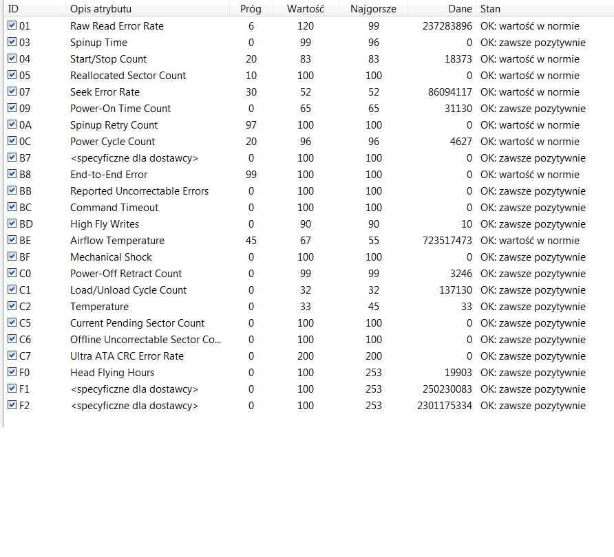

    Jak w temacie. Przy ściąganiu plików i zapisywaniu ich na dysku pojawiają się błędy (widać przy odtwarzaniu. Przy ponownym ściągnięciu i zapisaniu w innym miejscu dysku tych błędów już nie ma). Skanowanie różnymi programami nie pokazuje żadnych problemów.
    dane ze smarta:
    ST2000DM001-1ER164 (W4Z1SWGQ)
    ID Opis atrybutu Próg Wartość Najgorsze Dane Stan
    01 Raw Read Error Rate 6 117 99 165188056 OK: wartość w normie
    03 Spinup Time 0 99 96 0 OK: zawsze pozytywnie
    04 Start/Stop Count 20 83 83 18348 OK: wartość w normie
    05 Reallocated Sector Count 10 100 100 0 OK: wartość w normie
    07 Seek Error Rate 30 52 52 86092510 OK: wartość w normie
    09 Power-On Time Count 0 65 65 31118 OK: zawsze pozytywnie
    0A Spinup Retry Count 97 100 100 0 OK: wartość w normie
    0C Power Cycle Count 20 96 96 4627 OK: wartość w normie
    B7 <specyficzne dla dostawcy> 0 100 100 0 OK: zawsze pozytywnie
    B8 End-to-End Error 99 100 100 0 OK: wartość w normie
    BB Reported Uncorrectable Errors 0 100 100 0 OK: zawsze pozytywnie
    BC Command Timeout 0 100 100 0 OK: zawsze pozytywnie
    BD High Fly Writes 0 90 90 10 OK: zawsze pozytywnie
    BE Airflow Temperature 45 61 55 656605223 OK: wartość w normie
    BF Mechanical Shock 0 100 100 0 OK: zawsze pozytywnie
    C0 Power-Off Retract Count 0 99 99 3221 OK: zawsze pozytywnie
    C1 Load/Unload Cycle Count 0 32 32 137088 OK: zawsze pozytywnie
    C2 Temperature 0 39 45 39 OK: zawsze pozytywnie
    C5 Current Pending Sector Count 0 100 100 0 OK: zawsze pozytywnie
    C6 Offline Uncorrectable Sector Count 0 100 100 0 OK: zawsze pozytywnie
    C7 Ultra ATA CRC Error Rate 0 200 200 0 OK: zawsze pozytywnie
    F0 Head Flying Hours 0 100 253 19893 OK: zawsze pozytywnie
    F1 <specyficzne dla dostawcy> 0 100 253 250229147 OK: zawsze pozytywnie
    F2 <specyficzne dla dostawcy> 0 100 253 557465473 OK: zawsze pozytywnie
    Z tego co się zorientowałem to błędy pojawiają się tylko przy zapisie w niektórych miejscach dysku. I teraz moje pytanie. Jaki program użyć by mi wykrył te miejsca i wyłączył je z użycia?
    Zrobiłem test zapisu/odczytu programem HardDiskValidator i na czerwono zaznaczył mi dwa takiej miejsca gdzie test został oblany, tylko nie wiem czy on coś z tym zrobił, czy tylko wypisał informacyjnie...

    nie do konca rozumiem chec twojej naprawy dysku w postaci "wylaczenia z uzycia blednych miejsc",
    to jest proszenie sie o problemy w krotkim czasie, jezeli dysk zaczal sie psuc to bedzie tylko gorzej.
    Czy mozesz zamiecic smart w normalnej postaci, narazie nie widac ktore wartosci sa gdzie.
    SMART nie wyglada idealnie.

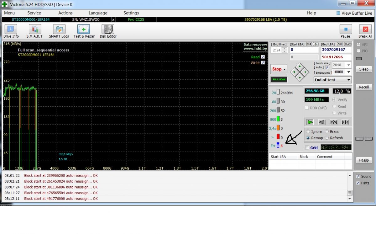

    To nie jest pamięć ram (mam kilka dysków). Skanuje teraz programem victoria 5.24 z opcją verify i remap. Jest gdzieś w połowie i znalazła 7 błędów. Przy każdym znalezionym błędzie dysk wydawał charakterystyczny odgłos tak jak by się resetował czy włączał na nowo, ale bez zmiany prędkości obrotów. Czy victoria wyłączy te miejsca z użytkowania?

    Wartość znormalizowana Seek Error Rate się zmniejsza, wystąpiły pojedyncze przypadki High Fly Write, a do tego ma 137 tysięcy cykli parkowania głowicy za sobą. To nie jest idealny SMART. 07 oraz C1 świadczą o tym, że powoli dysk dopada starość (co nie powinno przekładać się wprost na błędy, ale na wydajność owszem).

    Zrobiłem remap w victoria drugi raz i znów znalazł błędy, tym razem 16. Wszystkie pomiędzy 0,4T a 1,2T. Dysk ma 2T.

    Za każdym razem gdy wydaje z siebie odgłos parkowania głowicy, victoria zaznacza to na jak niebieski Err.
    Wg. mnie to nie badsectory tylko uszkodzone coś innego - mechanika(?).
    Zobaczcie jakie szerokie są "dziury" w wykresie. To wygląda jakby czytał dane, a głowica była w złej pozycji (co jak tam wiem?)

    To wygląda tak. Victoria przy sprawdzaniu się zatrzymuje i jednocześnie słychać dźwięk parkowania głowicy. Zaznaczany jest Err i od razu jak sprawdzę smarta, to widać że C1 wzrósł o 1.
    Jak skończy kolejną rundę sprawdzania to zamieszczę obrazek z rozkładem błędów, ale z tego co już widzę to na pewno nie jest losowy rozkład.

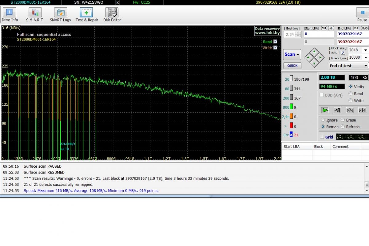

    3 sprawdzenie victoria. Rozkład Err raczej nie jest losowy. Może błędy są tam gdzie są dane zapisane, a na pustych obszarach nie?

    Tak to nie działa. Program ma testować niezależnie, czy dane są, czy "nie". Po prostu podaj czy adresy UNC po każdym skanie są identyczne?

    Skoro dałem opcje remap, to jak znajdzie Err, to rozumiem że coś robi z tymi sektorami... Czy nic nie robi? Podaje taki komunikat za każdym razem przykładowo: Block start at 1601773999 auto reassign... OK
    Za każdym skanowaniem w innym miejscu te Err wypadają, ale zawsze raczej w okolicach drugiej ćwiartki dysku.

    Problemy z parkowanie głowicy obserwuję już od dłuższego czasu. Miesiąc temu sprzedałem kość ram 8GB i kupiłem 2 nowe identyczne 8GB. Wtedy robiłem testy ram i ram był dobry.
    Napisałem już, że błędy nie pojawiają się w tych samych adresach LBA. Błędy z parkowanie głowicy nie mają nic wspólnego z zasilaczem. Koniec kropka. Przykład: Mam ściągnięte dwa filmy. Jeden jak przewijam to dysk cały czas parkuje i robi przycinki związane z tym parkowaniem. Drugi film w innej części dysku nagrany przewija się płynnie, żadnego parkowania głowicy przy przewijaniu.
