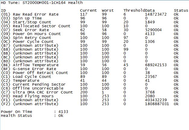

    HD Tune podświetla na żółto, w smart dysku parametr Spin Retry Count i (B8) Unknow atributtes (wartości odpowiednio, jeżeli to dobrze odczytuje: 97 i 99). Dysk ma rok - czy już mogę się z nim pożegnać, czy jednak jeszcze trochę pożyje?

    SMART niekompletny. To co wstawiłeś jest ok, dyskowi nic nie dolega. HDTune bez sensu podkreśla te atrybuty. Daj resztę to ocenię stan dysku.

    quick scan w hd tune - bez bad sektorów.

    Wygląda, że jest w pełni sprawny. Kontroluj, czy nie rośnie C7. Kiedyś wystąpiły problemy z taśmą SATA, ale być może zostały już usunięte.

    Kiedyś zmieniłem kabel dysku mojej ex, chyba go nie wyrzuciłem i pokusił. Od kilku dni jest nowy kabel. Mam kilka dysków, więc mam nadzieje że trafiłem.

    Wymiana kabla SATA będzie konieczna, gdyby wzrastała wartość raw w C7.

    Ponieważ nie pamiętam już, który to był kabelek, wymienię wszystkie.
