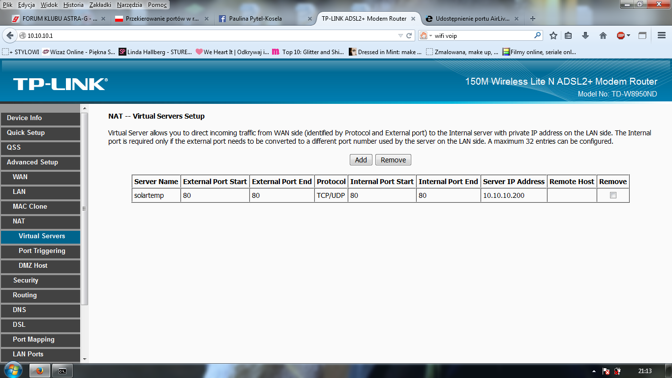

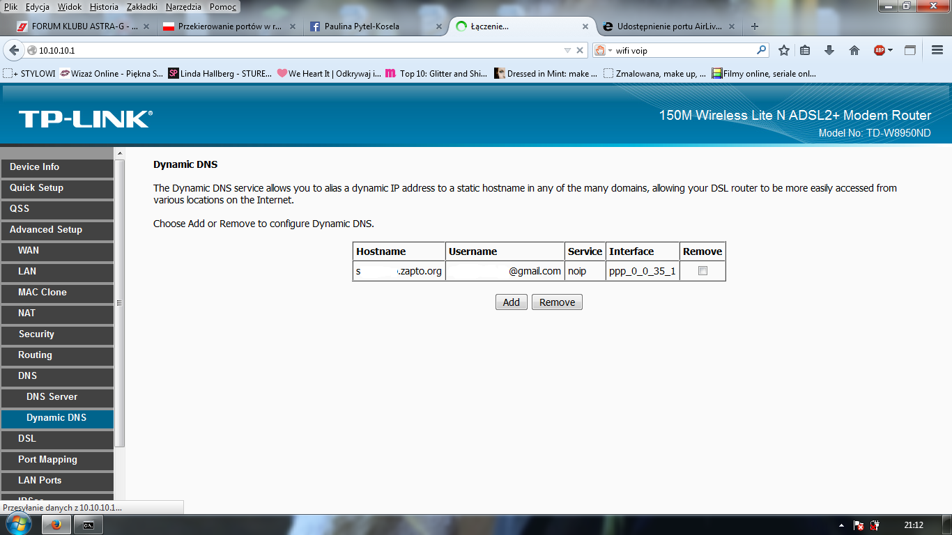

    Dzisiaj powróciłem do tematu gdyż miałem małe zawirowania i troszkę się zmienił układ sieci.
    na ten moment sprawa wygląda następująco:
    neostrada.....router adsl w8950nd +wifi >>>>..............<<<<airlive wl5460ap w trybie client_______raspberry pi.
    ip w8950ND 10.10.10.1
    ip wl5460ap 10.10.10.3
    ip raspberry pi 10.10.10.200
    konfiguracja w8950nd jak na załączonych obrazkach.
    w wl5460AP w trybie client nie ma przekierowywania portów.
    Niestety nadal nie udaje mi się połączyć z zewnątrz po nazwie hosta z noip.com
    Gdzie tkwi błąd?

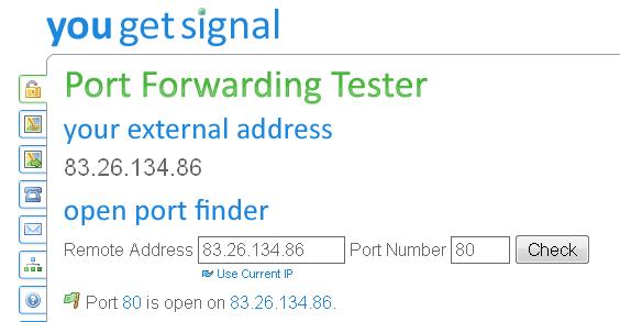

    Sprawdź czy po IP możesz się zalogować ?
    Wyłącz tymczasowo firewall w WN.
    Najlepiej sprawdź tą stroną, klikasz w odpowiedni port z prawej strony i zaraz masz wynik, na moim screenie jest pozytywny dla portu 80 ;)
    http://www.yougetsignal.com/tools/open-ports/
