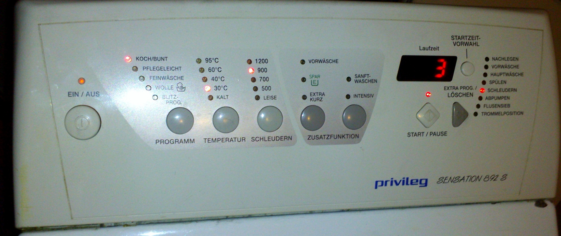

    Witam, po 6 latach szczęśliwego użytkowania od ostatniej naprawy (wymiana łożysk) znów pojawił się problem. Pralka rozpoczyna cykl prania, po krótkim czasie przełącza się na odpompowanie wody, wyświetla czas pozostały 4 min. i kończy pranie.
    Wczoraj, po rozebraniu pralki okazało się, że szczotki są już wytarte do napisów, więc wymieniliśmy je na nowe. Pralka ruszyła, zakończyła pranie w prawidłowym czasie. Dziś niestety problem powrócił. Pranie zakończyło się po ok 15 minutach. Proszę o pomysł co jeszcze może być przyczyną takiej awarii? Dodam jeszcze, że dzieje się tak na każdym programie.

    Oto zdjęcie panelu privileg sensation 892 s - pralka kończy pranie po ok. 10 minutach

    Zmierz grzałkę na upływność do masy.

    W moim Privilegu był to objaw uszkodzenia elektroniki.
    https://www.elektroda.pl/rtvforum/topic2535528.html#12127910
    Naprawa samodzielna przekraczała moje umiejętności (układy smd), ale po wymontowaniu elektroniki naprawił ją mój kolega. Podziałała jeszcze około pół roku. Po czym definitywnie dokonała żywota. Przyczyną bezpośrednią było zużycie fartucha - przeciek mały wody na drugą pompę (moja pralka miała dwie pompy - jedną pompującą stale wodę obiegową w trakcie prania) a dalej zwarcie i uwalenie elektroniki programatora. Ponieważ zużycie całości było znaczne kupiłem nową Beko, która ma fabryczną gwarancję 5 lat.

    Każdorazowy test i kolejna szansa dla pralki, kończyły się tak samo: pralka nabiera wodę, kręci bębnem, dobiera wodę i przełącza się na wypompowanie. Kończy pranie, otwiera zamek i tyle.
    Skonsultowałam to z serwisantami i potwierdzili, że pralka wymaga naprawy elektroniki. Kiedyś faktycznie miała jakieś problemy z panelem sterowania, widocznie pogorszyło się już jej na tyle, że bez ingerencji serwisanta by się nie obeszło. Dołożenie nawet 50 zł do tej operacji jest dla mnie nieopłacalne (koszt naprawy przekroczyłby pewnie 200 zł, a ten model pralki na rynku wtórnym można kupić już za 280 zł).
