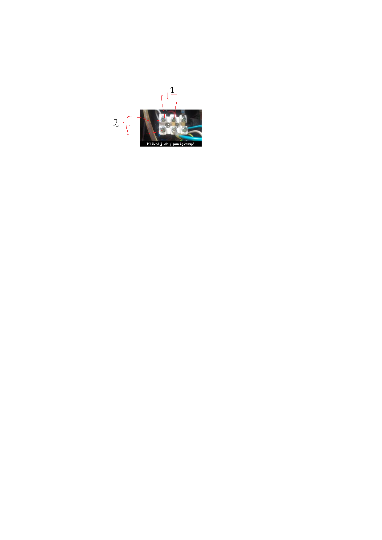

    Wykręciłem kondensatory, kupiłem nowe i nie zrobiłem zdjęcia jak mają być podpięte.
    Zrobiłem zdjęcia :
    Oto schemat :
    Jak podłączyć nowe kondensatory w jednofazowym kompresorze? Schematy w linkach. Jak podłączyć nowe kondensatory w jednofazowym kompresorze? Schematy w linkach. Jak podłączyć nowe kondensatory w jednofazowym kompresorze? Schematy w linkach.
    Silnik jednofazowy.
    proszę o pomoc.

    Silnik jednofazowy powinien mieć dwa uzwojenia - jedno z nich jest łączone wprost do sieci, drugie przez kondensator. Sprawdź, gdzie jest podłączana sieć i pomierz oporności, żeby ustalić, co gdzie jest.

    Sieć podłączona jest do czerwonego przewodu (V1) poprzez wyłącznik oraz (V2) niebieski przewód.
    Zaznaczyłem Ci na czerwono.
    Są dwa kondensatory, jeden rozruchowy i drugi pracy.
    Oporności podeślę później.

    Zabawie się w jasnowidza. Kondensator o większej pojemności do 2, a do 1 kondensator o mniejszej pojemności. Jakiej pojemności kondensatory były zamontowane to nie wiem.

    Oj, jeśli one wcześniej były, to: (1) pewnie nie jest to konieczne - i bez tego powinno się dać ustalić, jak mają być podłączone kondensatory; (2) pamiętaj, jak były założone, żeby potem założyć tak samo, i opisz, co z czym łączyły.

    Jeśli oba kondensatory były podpięte do zacisków widocznych na "porcelanie" (co oznacza, że mamy do czynienia z silnikiem z wyłącznikiem odśrodkowym), podaj odczytane z "porcelany" wszystkie napisy, widoczne wybrzuszenia (np. środkowy górny-V2, lewy dolny-V1), pozostałe kable zasłaniają, lub zdjęcie niewyraźne.
    Podaj również wartości pojemności obu kupionych kondensatorów (przy rozruchu pracują oba, a po osiągnięciu obrotów jeden).
    Informację uzyskasz natychmiast.
    A jeśli byś miał ochotę podać dane znamionowe z tabliczki silnika byłoby miło.
    Nie pytałem, czy zaglądałeś pod odkręconą pokrywkę skrz. zacisk., często jest tam opis podł. kond.
    Bez powyższych informacji twierdzę, że (jak na Twoim zdjęciu poniżej):
    -wyprowadzenie kondensatora rozruchowego połącz z zaciskiem górnym-lewym
    -wyprowadzenie kondensatora pracy połącz z zaciskiem prawym (zwora a więc obojętne czy górnym czy dolnym prawym)
    - pozostałe oba wyprowadzenia kondensatorów połącz razem z zaciskiem dolnym-lewym (widoczny na ceramiku napis V2).
    Wykluczam możliwość mojej pomyłki.

    Oto rezystancja, (mierzone na zakresie 200Ohm)
    1-2 03,1
    1-3 01,8
    1-4 03,3
    1-5 03,3
    1-6 01,8
    2-1 03,1
    2-3 01,7
    2-4 00,3
    2-5 00,3
    2-6 01,7
    3-1 01,8
    3-2 01,8
    3-4 02,0
    3-5 02,0
    3-6 00,5
    4-1 03,5
    4-2 00,3
    4-3 01,7
    4-5 00,7
    4-6 01,8
    5-1 03,2
    5-2 00,3
    5-3 01,8
    5-4 00,4
    5-6 01,8
    6-1 01,8
    6-2 01,8
    6-3 00,3
    6-4 01,8
    6-5 00,3
    Oznaczenia (tak jak na zdjęciu wyżej) :
    Z1W1, V1, V1
    V2, V2, Z2W2

    Z tych pomiarów wynika, że robiłeś je razem z mostkami, a wtedy Twoje pomiary są do kitu. Mostki mają być zdjęte.
