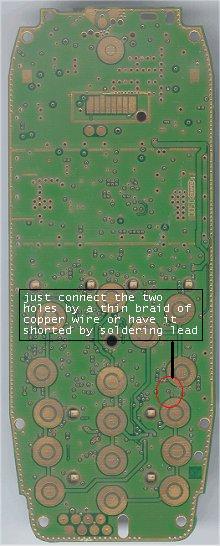

    Proszę o pomoc !!!
    Nie wiem czy się z tego cieszyć czy płakać. Bo w końcu to oszczędność na energji jak ładowarka leży na półce a nie w gniazdku.
    Atak poważnie to chodzi o to, że 3410 gdy podłaczam ładowarkę jest wszystko OK, lecz gdy odłacze ją wskażnik nadal wskazuje tryb ładowania przez około 2 min(bywa różnie).
    Na włączonym telefonie jest tak samo.
    O co chodzi ?
  • ADVERTISEMENT
  • Helpful post
    #2 1406157
    morgan_exe
    GSM specialist
    Posts: 5513
    Help: 332
    Rate: 116
    Ponizej masz w zalaczniku solucje jak to naprawic...
    Po prostu laczysz te 2 zaznaczone 'punkciki' i powinno smigac :)

    Morgan. Bardzo Ci dziękuje wszystko jest OK. Mam Jeszcze jedną prośbę, jeżeli możesz podesłać mi takich materiałów, na różne tematy, ewentualnie jakiś link, czy choćby gdzie szukać podobnych wiadomości.

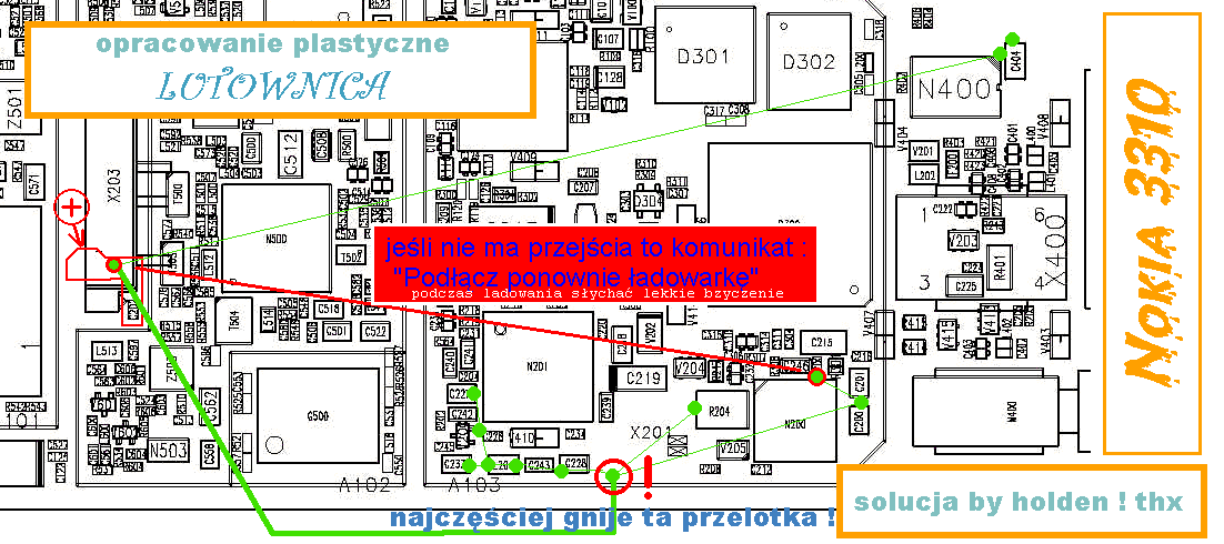

    Nie mam tego duzo ale masz kilka :)
    • ładowanie 3210.rar (176.78 KB) You must be logged in to download this attachment.
    • 3310 schemat naprawy dobry !!!.doc (196 KB) You must be logged in to download this attachment.
    • Pomocy!!! Mam 3410 iładuje się nawet po odłączeniu ładowarki 3310_ładowanie.gif (62.18 KB) You must be logged in to download this attachment.
    • 3310 diody.zip (88.14 KB) You must be logged in to download this attachment.
    • Pomocy!!! Mam 3410 iładuje się nawet po odłączeniu ładowarki NAPRAWA gdy świecą wszystkie diody.jpg (53.46 KB) You must be logged in to download this attachment.
    • 3310_ładowanie_dobre_solucje.rar (415.05 KB) You must be logged in to download this attachment.

    Dziękuję za pomoc. Zamykam temat.
Topic summary
Problem dotyczył telefonu Nokia 3410, który po odłączeniu ładowarki nadal wskazywał tryb ładowania przez około 2 minuty, zarówno na włączonym, jak i wyłączonym urządzeniu. Rozwiązaniem było połączenie dwóch określonych punktów na płycie telefonu, co zostało przedstawione w załączniku oraz na forum w formie pliku JPG z opisem. Dyskusja zawierała także informacje o kosztach naprawy, które wynoszą około 35-40 PLN. Po zastosowaniu wskazanej metody problem został rozwiązany, a temat zamknięty.
