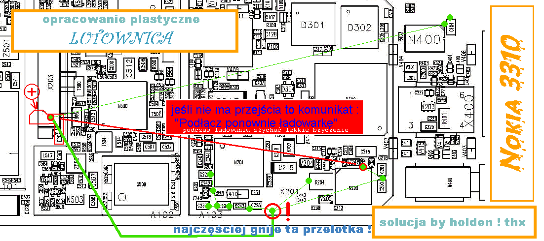

mam 3410 i jest w niej taki problem że nie ładuje jak należy,po podłączeniu ładowarki - pokazuje ładowanie ale ładuje tylko bardzo małymprądem,a po wyciągnięciu ładowarki telefon dalej wskazuje ładowanie
czy ktoś miał już taki problem
