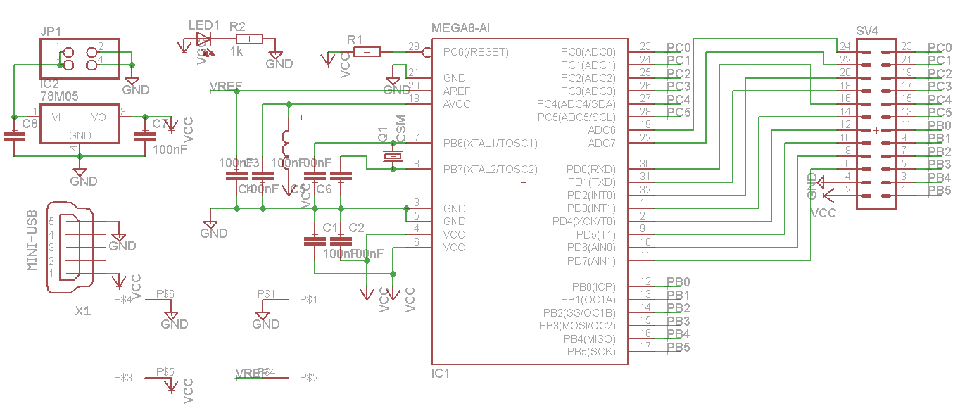

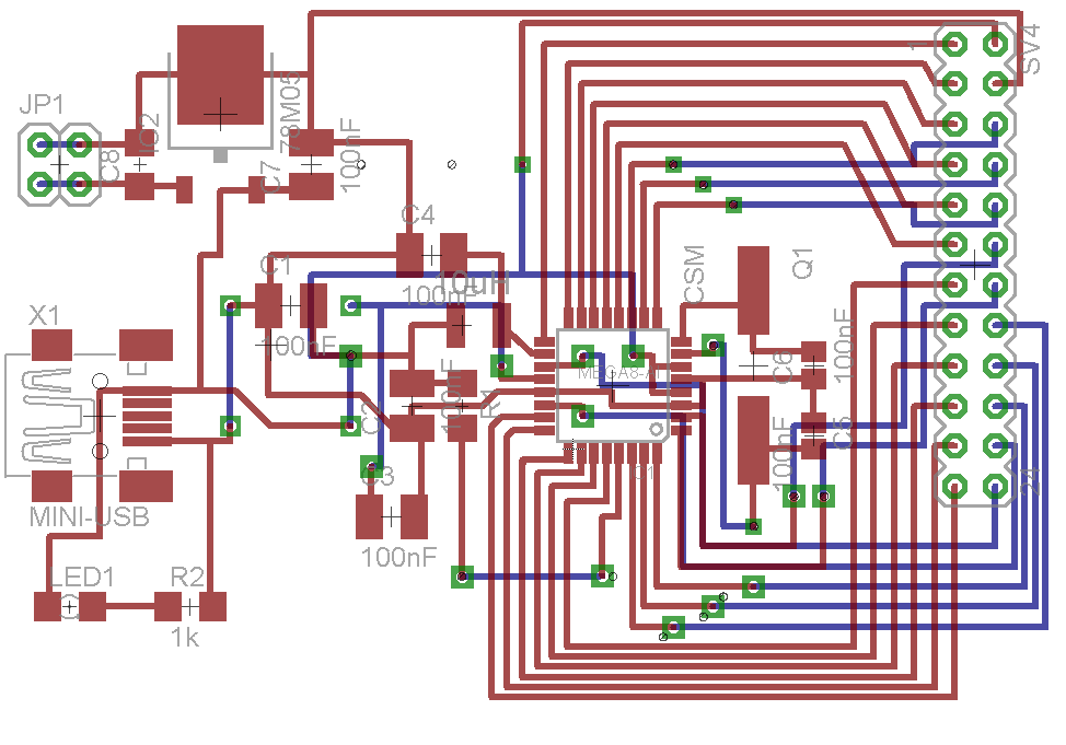

    proszę o sprawdzenie schematu i płytki ewaluacyjnej procesora ATMEGA8 pod kątem poprawności działania. P$1-P$4 to wkładana płytka z regulowanym napięciem referencyjnym na wyjściu. Projekt wykonany w programie eagle.
    Dziękuję za uwagi.

    1) Schemat kompletnie nieczytelny.
    2) Co się stanie, kiedy będziesz chciał zasilać układ z USB i z zewnątrz jednocześnie?
    3) Ta płytka z powodzeniem mogłaby być jednostronna, o ile nie wymagasz dokładnie takiego rozkładu pinów w dużym gnieździe SV4.

    1. Dlaczego nieczytelny?
    2. Będę pilnował by tak się nie stało, ale nie wiem co się wtedy stanie tak naprawdę jak są dwa źródła ze wspólną masą. Może mógłbyś podpowiedzieć?
    3. Zapewne nie mam takiego doświadczenia jak Ty i miałbym problem z takim rozkładem elementów...
    Opisy na siebie zachodzą, ponadto odnośniki do VCC zawsze stawiamy "w górę", a do GND "w dół". A nie bylejak.
    A co kogo masa obchodzi? Niech sobie będzie. Zobacz, że ten biedny 78M05 będzie próbował przetłoczyć swoje 5V do USB - albo odwrotnie.
    Na ogół takie rzeczy załatwia się diodami.
    Więc wrzuć sobie wszystko na jedną warstwę [bottom], a na [top] prowadź tylko to, co potem będzie zworkami z drutu.

    Jeśli płytka "samoróbka" to możesz mieć problemy z przelotkami pod uC.
    C5 i C6 22-33pF.
    O ile prawa strona złącza SV4 jest logiczna, to jego lewa strona wygląda na losową.
