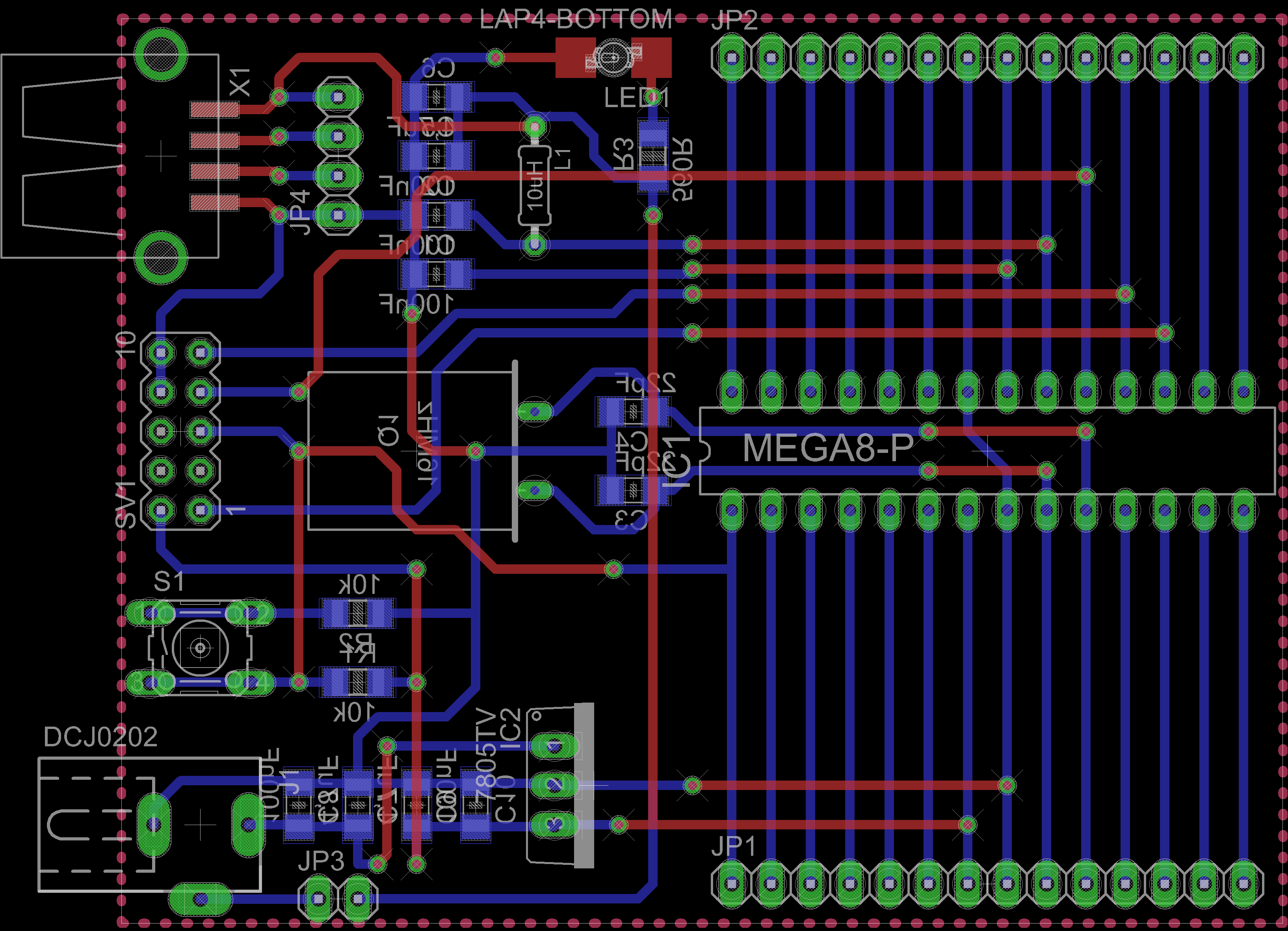

    Witam, prosiłbym o sprawdzenie schematu i płytki PCB.

    PCB: ( obraz może długo się wczytywać - wysoka rozdzielczość )
    Re: Prośba o sprawdzenie schematu - Płytka testowa ATmega8
    Pozdrawiam :)
    PS: Tak wiem, że pady mogą służyć jako przelotki, lecz nie wiadomo jeszcze, czy płytka będzie zawierała metalizacje otworów, a wolę lutować od strony bottom ;).

    Odnośnie PCB: będzie to jakoś działać, częstotliwość zegara 16MHz jest w miarę tolerancyjna. Ale widać, że brak Ci elementarnej wiedzy o trasowaniu połączeń.
    1. Masa - powinna być osobno cyfrowa, osobno analogowa, połączone w jednym punkcie. Obie w topologii gwiazdy.
    2. Zasilanie i masa możliwie grube.
    3. D+, D- od USB to para różnicowa i przy transferach HS ich impedancja ma znaczenie (tzn. istotne jest jak biegną ścieżki względem siebie i względem masy - dłuższy temat). Domyślam się jednak, że ten procek nie ma sprzętowego USB więc w grę wchodzi Low Speed - w takim razie rutowanie nie jest krytyczne.
    4. Te przelotki obok padów pod prockiem mógłbyś przesunąć w osi X do pozycji "pomiędzy padami" a nie w osi padów.
    5. Masz tyle miejsca wokół procka, że możesz śmiało dać rezystory 0 Ohm do każdego pinu zyskując opcję całkowitego przedrutowania prototypu w razie wpadki.
    99. I generalnie: grubsze ścieżki, za płytkę płacisz tyle samo, niezależnie od ilości miedzi.
