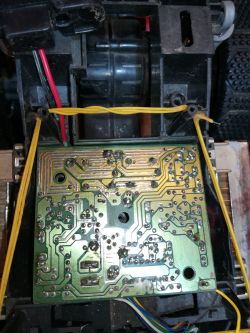

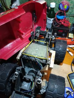

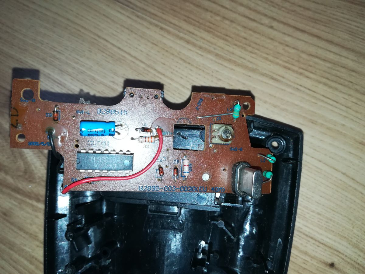

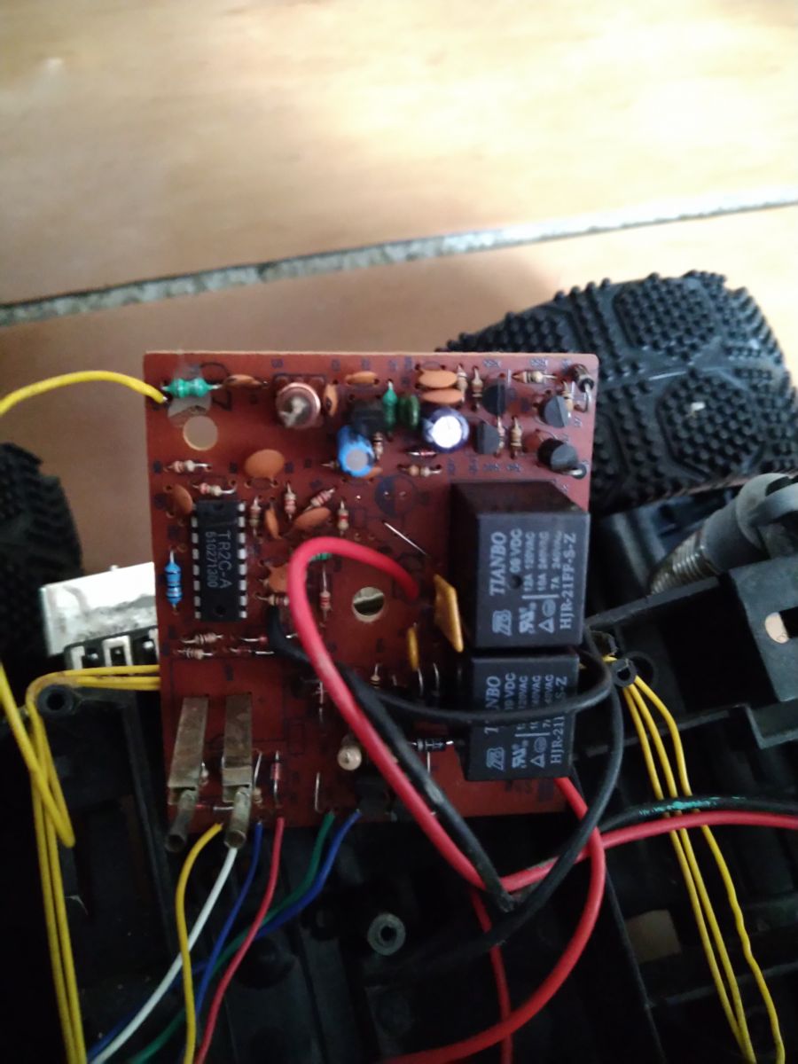

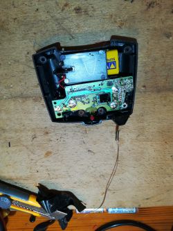

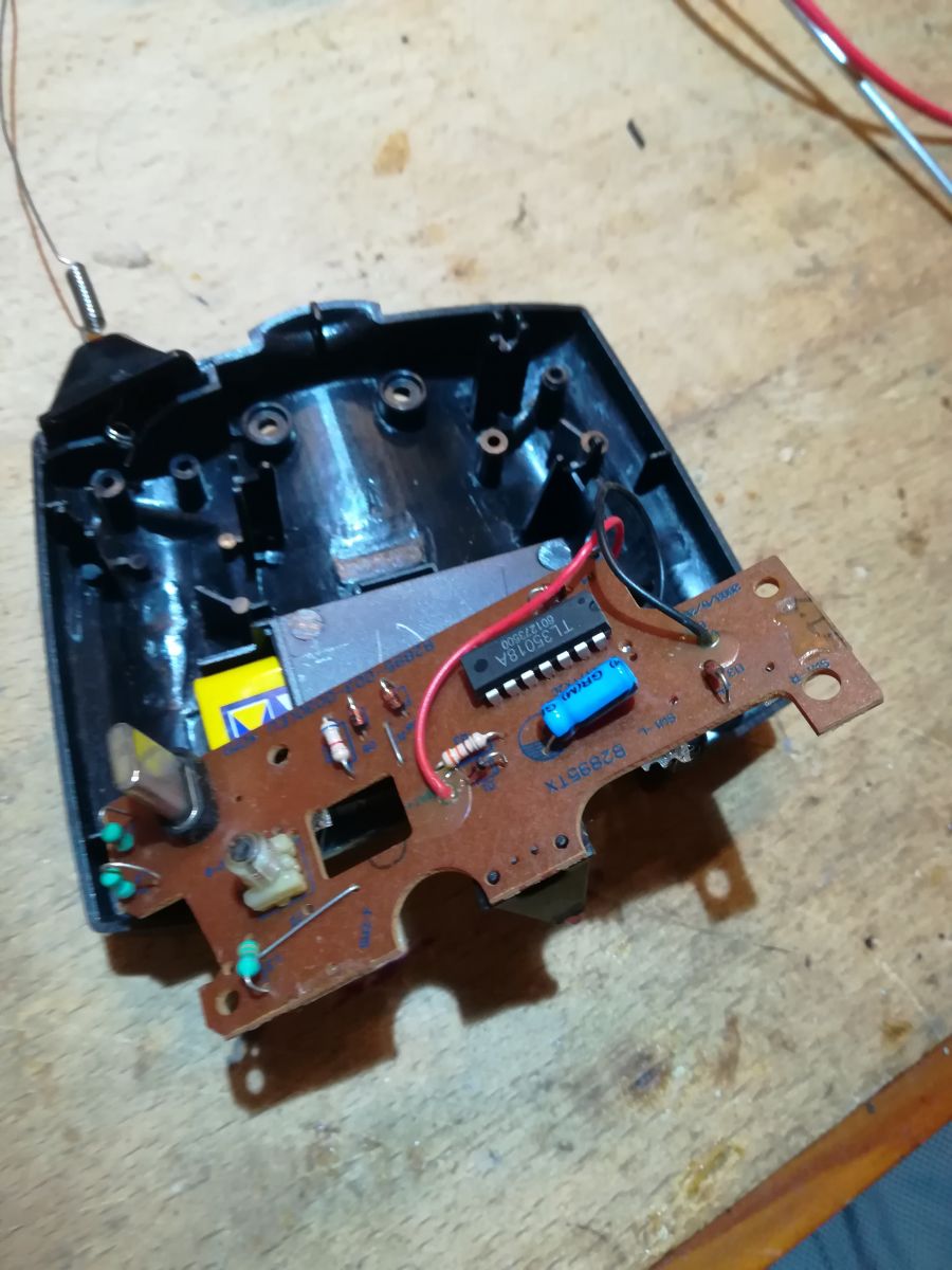

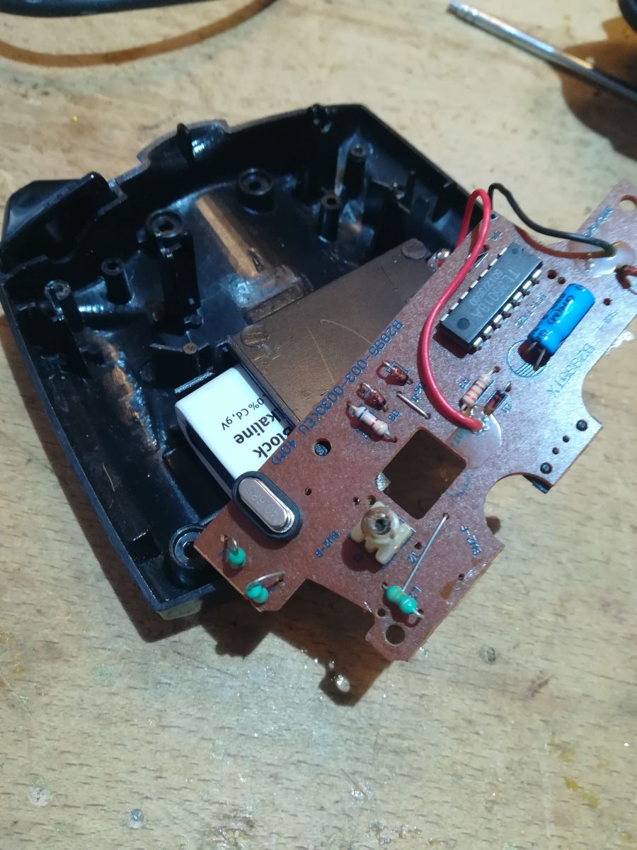

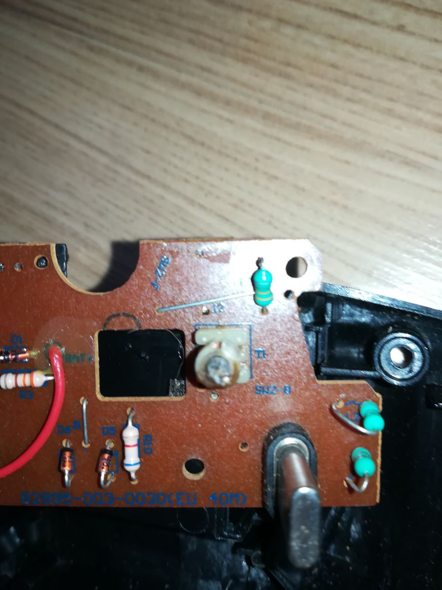

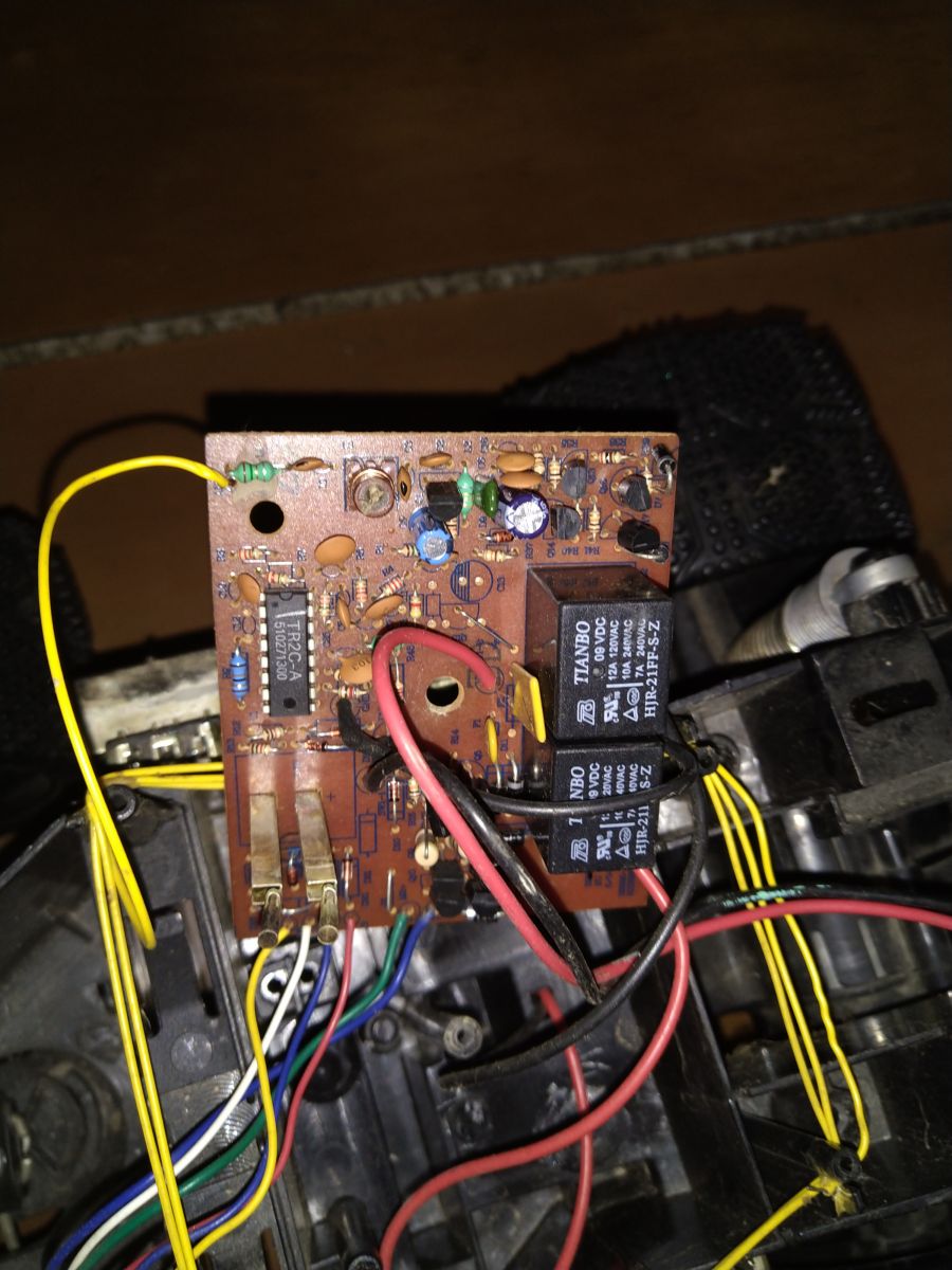

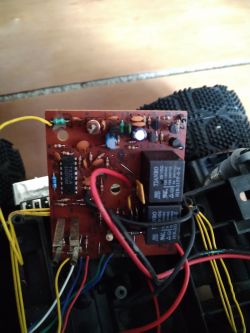

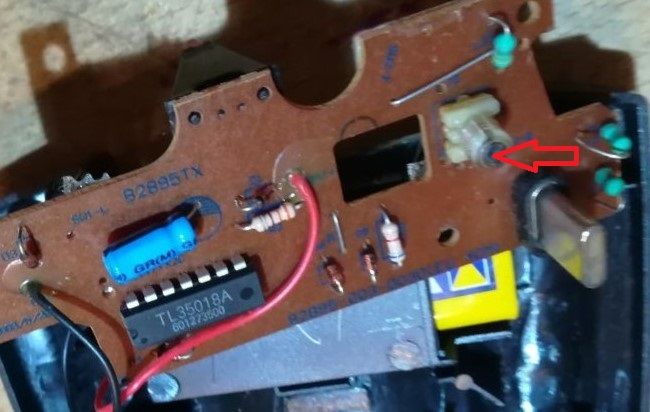

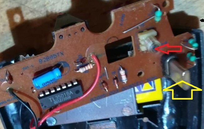

Dlaczego auto RC nie reaguje na pilota po zasileniu go trzema ogniwami 18650 zamiast baterii 9,6 V?
Problem najpewniej leży w nadajniku albo w torze antenowym, bo auto działa tylko wtedy, gdy antena auta jest przyłożona do miejsca anteny w pilocie [#18546336] Pilot można wstępnie sprawdzić, przykładając antenę do odbiornika radiowego na falach krótkich — podczas wciskania przycisków powinno być słychać wyraźne „warczenie” [#18544765] Skoro czyszczenie IPA obu płytek nie pomogło, trzeba sprawdzić luty, elementy przy cewkach oraz możliwy uszkodzony tranzystor końcowy nadajnika [#18549348][#18550728][#18547846][#18562015] W odbiorniku nie ma rezonatora kwarcowego, więc wymiana kwarcu nie rozwiąże problemu; warto dokładnie obejrzeć płytkę i brakujący element C12 oraz sprawdzić rezystor R9, który ma ok. 130 kΩ i u autora był poprawny [#18561584][#18561737][#18561792]
✨ Użytkownik zgłosił problem z samochodem RC, który nie reaguje na pilota po podłączeniu ogniw 18650 zamiast oryginalnej baterii 9,6V. Po sprawdzeniu pilota, który miał nowe baterie, zauważył, że dioda na pilocie świeci, co sugeruje, że pilot działa. Użytkownik odkrył, że auto działa tylko w przypadku bezpośredniego połączenia anteny z auta do anteny pilota. W odpowiedziach zasugerowano sprawdzenie stanu płytek, w tym kondensatorów i tranzystora końcowego w nadajniku, a także dostrojenie odbiornika. Użytkownik wymienił rezonator kwarcowy, ale problem nadal występował. Ostatecznie stwierdzono, że w odbiorniku może brakować elementu C12, co może być przyczyną problemu.
