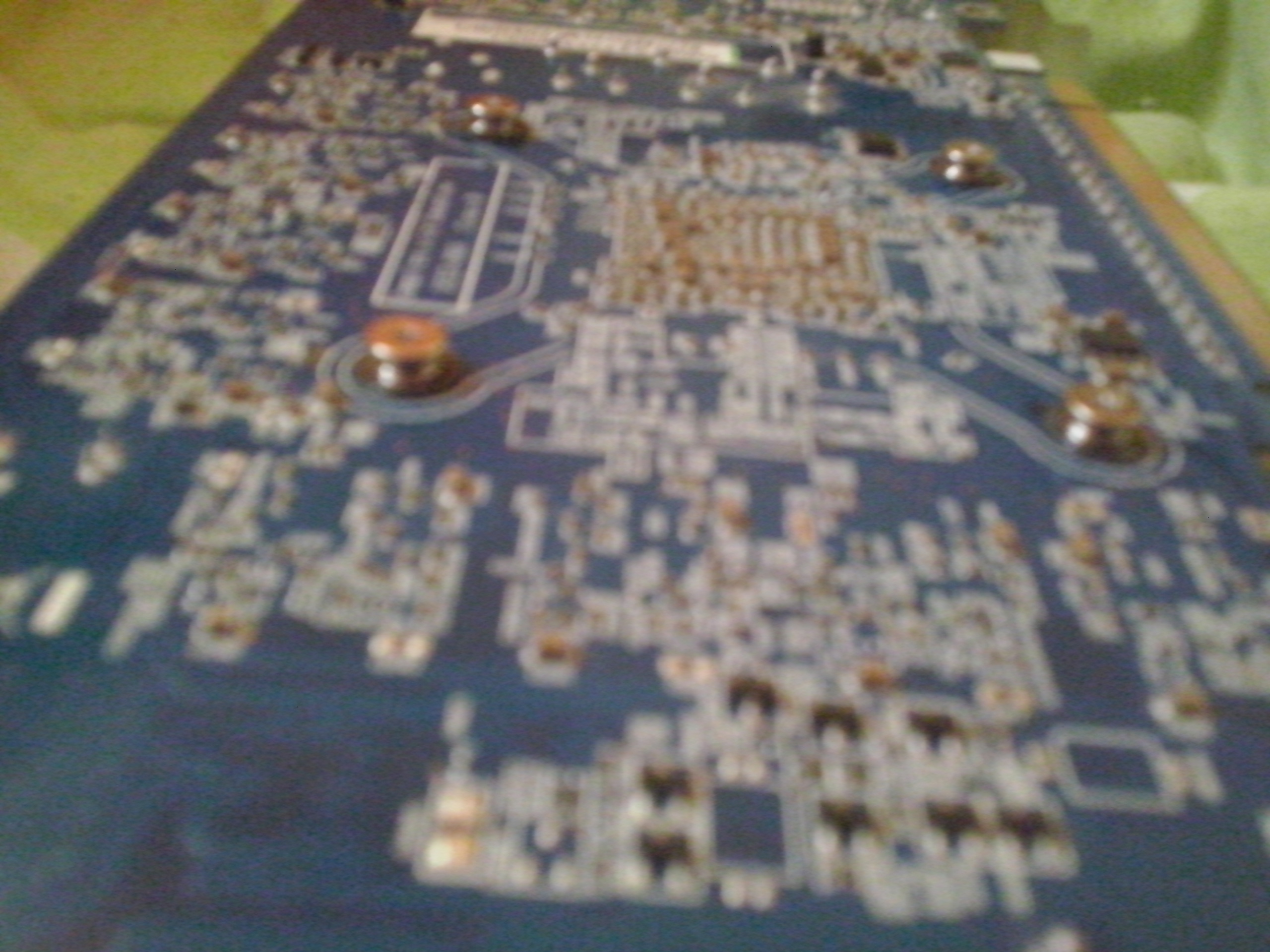

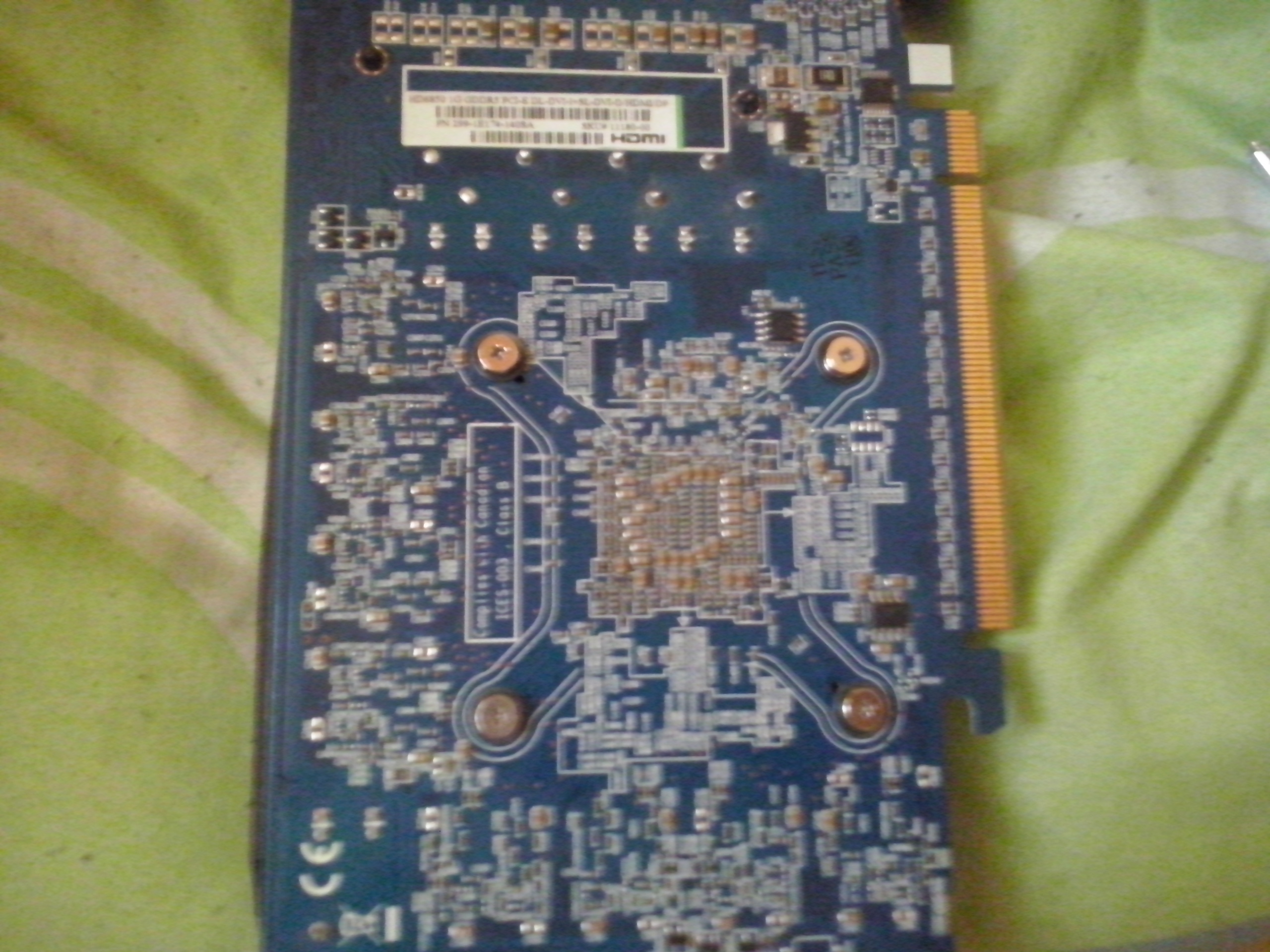

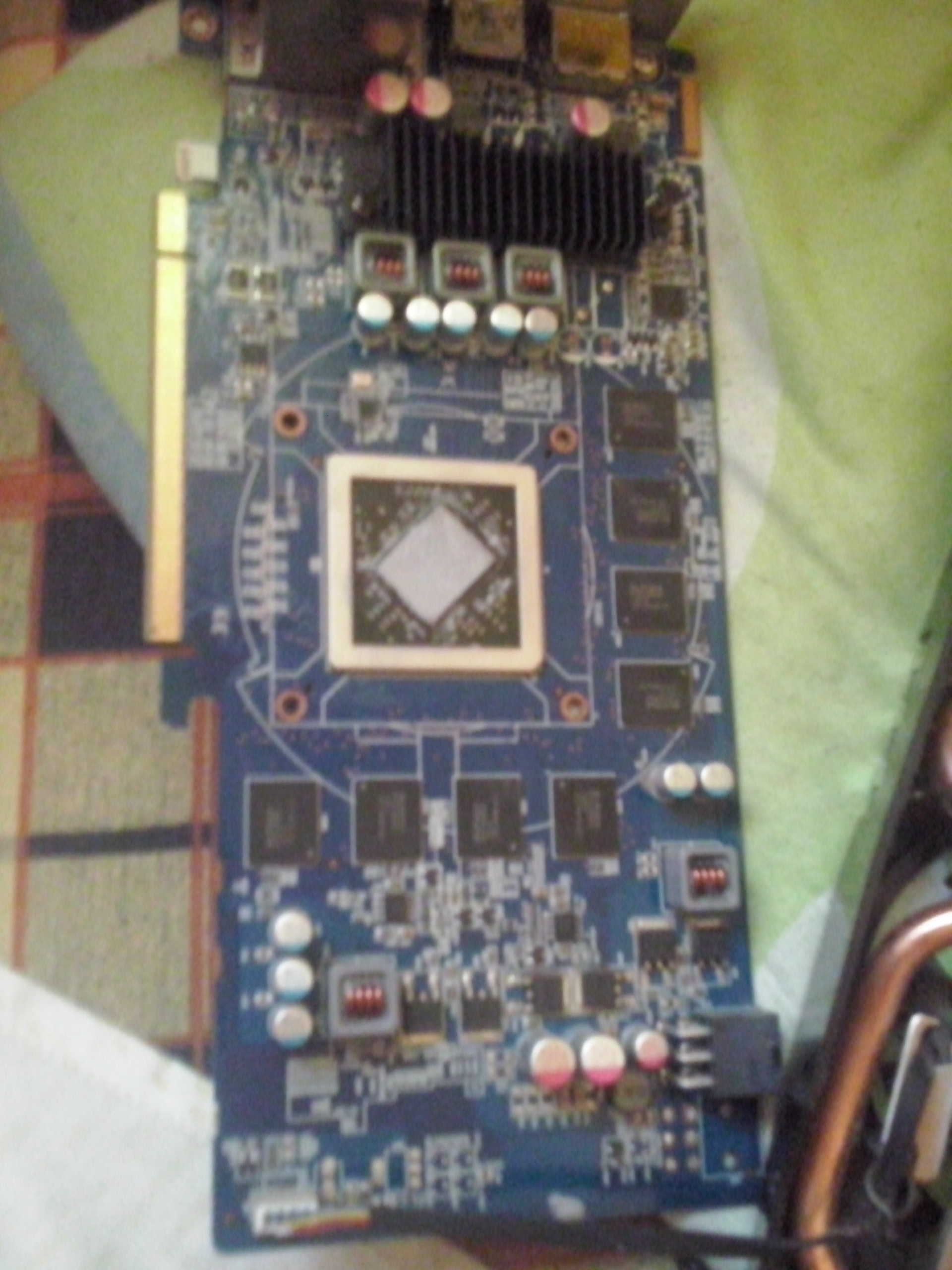

  • #13 13645099
    mojaveassassin
    Posty: 10
    Sapphire Radeon hd 6850 - 80 stopni w stresie po zmianie pasty termoprzewodzącej Sapphire Radeon hd 6850 - 80 stopni w stresie po zmianie pasty termoprzewodzącej Sapphire Radeon hd 6850 - 80 stopni w stresie po zmianie pasty termoprzewodzącej Sapphire Radeon hd 6850 - 80 stopni w stresie po zmianie pasty termoprzewodzącej Sapphire Radeon hd 6850 - 80 stopni w stresie po zmianie pasty termoprzewodzącej Sapphire Radeon hd 6850 - 80 stopni w stresie po zmianie pasty termoprzewodzącej

    Oczyść porządnie ten układ GPU. Nie może być tak napaćkane wokół niego. Raz, że niestetycznie to wygląda, a dwa, jeśli pasta termo przewodzi prąd (nie powinna) mogą pojawić się poważne problemy z działaniem.
    Skręciłeś chłodzenie wkrętakiem już?
    I na Miłość Boską, nie kładź żadnych urządzeń na kocu! ESD zabije Ci układy na urządzeniach! Tylko na blacie jak już lub na jakiejś powierzchni, która ograniczy kumulowanie się ładunków elektrostatycznych.

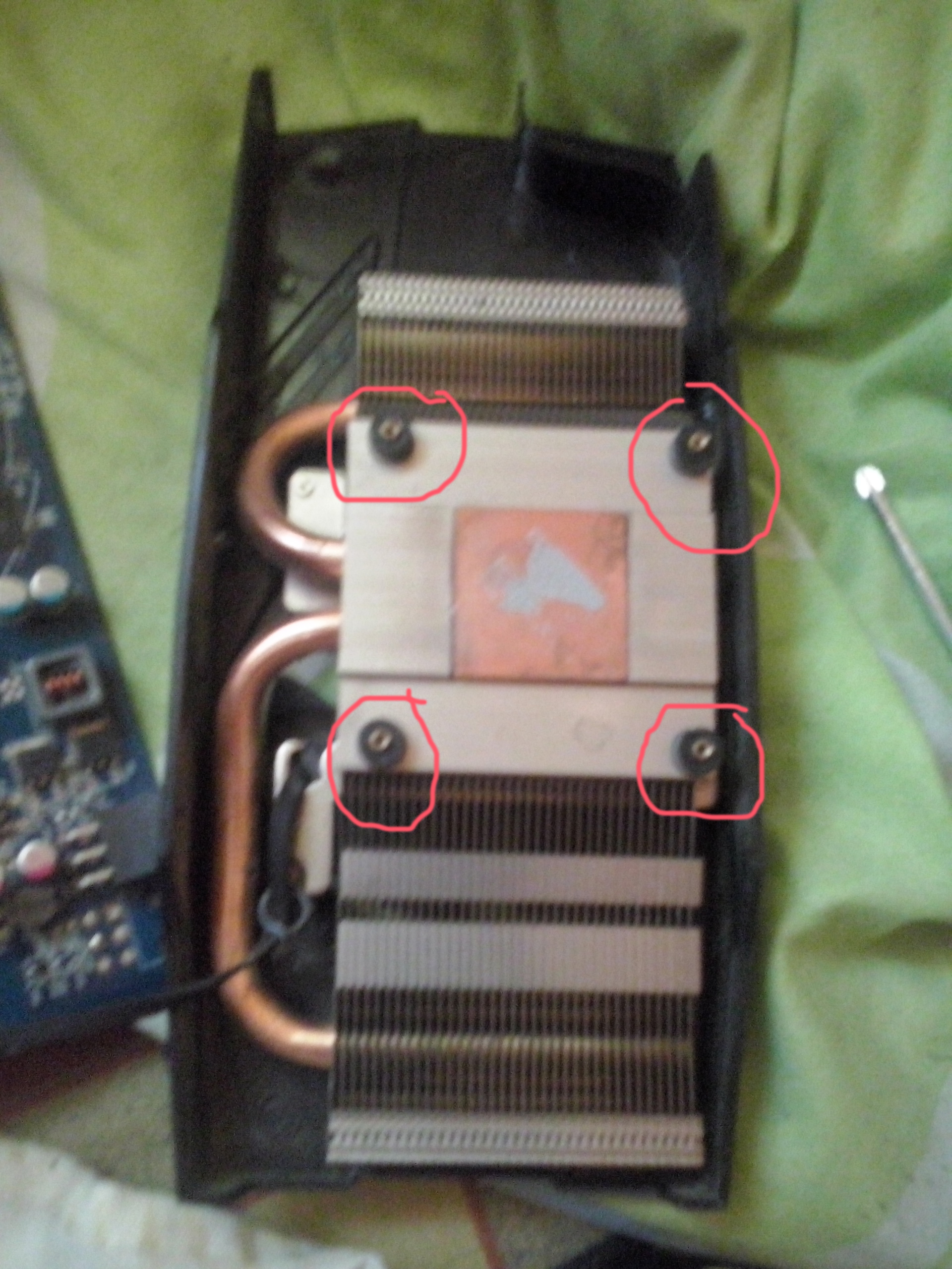

  • #15 13645128
    mojaveassassin
    Posty: 10
    Wkrecone, ale tak jak widac na obrazku

    mojaveassassin napisał:
    Wkrecone,
    Do oporu? Obracają się nadal? Z tylnej strony karty, nie ma jeszcze jakiegoś elementu chłodzenia, zabezpieczającego układy SMD pod GPU?
  • #17 13645225
    mojaveassassin
    Posty: 10
    Wkrecone,
    Do oporu. i tylko 4 śruby
    Po ponownym złożeniu to samo. wentylator nie wydmuchuje ciepłego powietrza a radiator jest całkowicie zimny
  • #18 13645330
    swiercm
    Moderator na urlopie...
    Posty: 18308
    Pomógł: 1216
    Ocena: 550
    Bo nie przylega do układu.
    Jak ma przylegać, jak masz za wysokie podkładki, założone nie tam, gdzie być powinny.
    Układ chłodzenia jest za wysoko na GPU.
    Coś nakombinowałeś z tym chłodzeniem kolego.
  • #19 13645365
    steganos
    Poziom 29  
    Posty: 1717
    Pomógł: 51
    Ocena: 26
    Jak te podkładki mogą tam być to ja nie wiem jak to ma dotykać do układu.

  • #21 13645393
    swiercm
    Posty: 18308
    Pomógł: 1216
    Ocena: 550
    Mam odczepic je jakos?
    Wstrzymaj się, bo możesz ukruszyć rdzeń GPU przy zbyt małej odległości.
    A nie było przypadkiem wcześniej termopadu pomiędzy radiatorem, a GPU?
    Pytanie kolejne. Czy rdzeń miedziany jest idealnie równo z pozostałą częścią chłodzenia?
  • #22 13645829
    mojaveassassin
    Posty: 10
    Chyba naprawiłem kartę (68 stopni max w stresie)
    Mianowicie zamiast nakładać mało tej pasty, nałożyłem jej ile fabryka dała.
    Dla szafirowego Radka hd 6850 72-73 stopnie w stresie to dobre?
