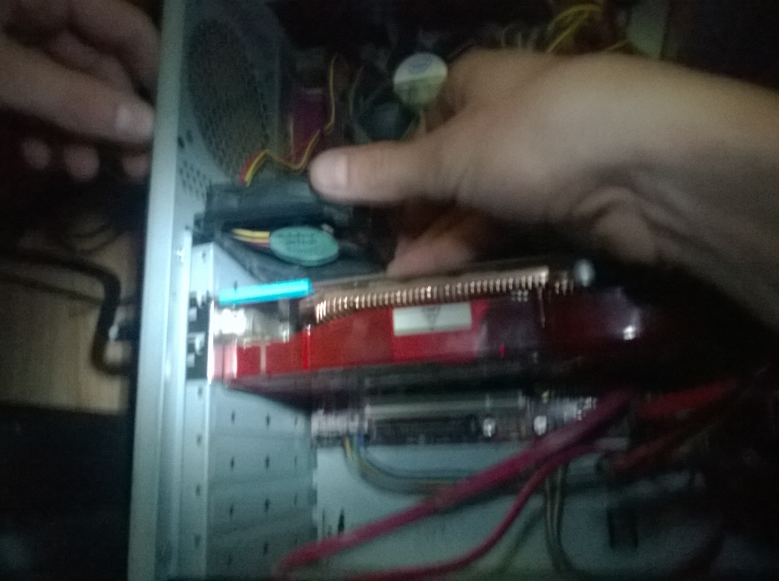

    W serwis raczej nie chce się bawić bo wezmą wiecej niz warta karta :) dokładnie to ta karta:

  • #11 15262928

  • #12 15262943
    310artur
    Posty: 9002
    Pomógł: 980
    Ocena: 671
    Na focie widać że z pod plastiku wystaje kawałek radiatora. Wygląda na miedziany takie miedziane żeberka ;) Tego dotknij jak karta będzie miała wedle odczytu 70 stopni. Powinno solidnie parzyć w paluch.
    Standardowe chłodzenia to zwykle mają 4 śruby od spodu widoczne. Może być ich i więcej ale to widać. (spód to druga strona niż to co widać na zdjęciu). Wtyczkę od wentylatora też widać na foto - odpinasz ją, odkręcasz śruby i całe chłodzenie powinno zejść. Starą pastę usuwasz z radiatora byle jak (no nie tak żeby porysować ale można to zetrzeć jakimś papierowym ręcznikiem po prostu) z samej karty delikatnie ;). Zależy co tam znajdziesz czasem to "fabryczny kit" który trza bardzo delikatnie zdrapać czasem jakaś maź. Nie jest to w każdym razie operacja trudna. Byle spokojnie powoli i z wyczuciem. Jak nic nie urwiesz to nic się nie stanie.
    PS jak radiator jednak jest gorący to się upewnij że tam jest przepływ powietrza. Ten typ chłodzenia potrafi szczelnie zarosnąć kurzem. Wentylator zasysa powietrze z wnętrza obudowy i wywala na zewnątrz.
  • #13 15262981
    warszawa12332167
    Posty: 190
    Ocena: 12
    dotknąłem i jest ciepły ale nie tak że parzy :) ale paste i tak wymienie, może czujnik coś zły ale w paru programach to samo.
    Nie no w grze parzy ;D
