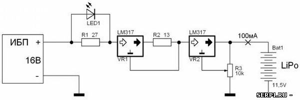

Jeśli będziesz postrzegał dosłownie wszystko t?, że piszą oddzielni koledzy na forum, to nigdy nic nie zrobisz. Na forum jest bardzo dużo teoretyków, którzy wszystko krytykują, a same nic nie proponują. Link z post#4 zawiera schemat prostej ładowarki: -Ładowarka z reg_prądu.doc Download (51.5 KB)
Akumulator ładuje się prądem 1/10 jego pojemności, czyli dla twojego 700 mA, w skrócie ,zasada jest taka, że ze wzrostem poziomu naładowania rośnie opór wewnętrzny aku i maleje prąd ładowania. Co do poboru, to najprościej sprawdzić jakimkolwiek miernikiem.
Schemat bardzo prostej ładowarki z regulatorem napięcia i ogranicznikiem prądu. Ile razy należy zwiększyć prąd, do tyle razy należy zmniejszyć nominały R1 - R2.
Ta ładowarka ma błędy:
- Uzas=16V jest o wiele za niskie (nawet dla tej baterii LiPo 11,5V potrzeba ok. 20V) gdyż tu dla ołowiowego 12V potrzeba zasilania ok. 25V.
- R1=27 Ohm dla I=0,1A da U=2,7V co spali LED (np. czerwony ma U=1,6V).
- R3=10k da niewygodną regulację Uwy, i jest niezgodne z aplikacją producenta (R=240 Ohm).

Ależ tak - krytykuję głupstwa tu pisane, aby nie mąciły w głowach nowicjuszom - jak np. to o wzroście rezystancji wewn. akumulatora w miarę jego ładowania, oraz takie "wynalazki" jak schemat twojej ładowarki, który jest (podobnie jak wiele takich "wynalazków w internecie) - błędny.
Dla I=0,1A napięcie na LED wynosi 2,7V - podłaczając LED o niższym napięciu przewodzenia ustali się napięcie nie wynikające z R i prądu I=0,1A (2,7V) ale niższe takie jak ma LED - w efekcie prawie cały prąd popłynie przez LED niszcząc go.
Nie rozumiesz czy nie chcesz zrozumieć? - toż takie włączenie LED-a to to samo co często robią nowicjusze traktujac LED jak żarówkę i włączając go do baterii bez opornika ograniczającego prąd.
Kolego aksakal - poznałem Cię jako fachowca - a tu bronisz głupiego błędu? - dlaczego?
Dlaczego czerwony? - a dlaczego nie, skoro nie podano jaki typ? Na schemacie nie podano jaki LED - to błąd. Ale jaki by nie był - włączono go nieprawidłowo, bez ograniczenia prądu. Jeśli będzie miał napiecie przewodzenia wyraźnie niższe od 2,7V - ulegnie spaleniu, jeśli bedzie miał >2,7V - nie zaświeci się. Bez sensu.
Dlaczego 25V? - na R1 U=2,7V, LM317 - Vdrop=2V, na R2 U=1,2V, na LM317 Vdrop=2V, Uwy=14,4V. Razem 2,7+2+1,2+2+14,4=22,3V, a przecież Uzas musi mieć "zapas", czyli Uzas = ok. 25V - około !
Oczywiście napięcia Vdrop dla LM317 mogą być (będą ) inne (niższe od 2V?) ale dobrą zasadą jest przyjmować wartość na "najgorszy przypadek", a na pewno nie wolno tych spadków napięcia Vdrop ignorować.
Nie mam zamiaru "krytykować dalej", bo to nudne jest. Ale patrz co piszesz/wstawiasz, nie broń głupich błędów/schematów.

Maksymalne napięcie takiego akumulatora w moment zakończenia ładowania nie powinno być więcej 14,4V i przez 30-60 minut musi obniżyć się do 13,2-13,6V
Trochę małe jednak to napięcie, tak jest przy ładowaniu buforowym. Ja jednak rozumiem, że to będzie ładowanie cykliczne, więc pasowałoby ładować do 14,8 - 15,0. W takim przypadku na 2 szeregowo połączonych LMach będzie spadek napięcia 1V co jest zbyt mało do ich poprawnej pracy. Różnica nap we -wy LM powinna wynosić przynajmniej 2V, więc w tym przypadku zasilanie powinno wynosić przynajmniej 19V

Zapomniałeś o spadku napięcia na R1 - 2,7V oraz o spadku na R2. Jak to dodasz, to otrzymasz 22,7V - wartość którą ja wyżej też podałem, tyle że co niektórzy "dyskutanci" wiedzą lepiej i bronią głupiego układu.
Ja to celowo pominąłem, chciałem wykazać że przy tych napięciach LMy nie będą poprawnie pracować. Nawet zwierając R1 nie ma szans na uzyskanie na wyjściu napięcia wystarczającego do naładowania 12V akumulatora żelowego.
Swoją drogą ten układ nie jest zły, ja to od lat wykorzystuję do ładowania akumulatora żelowego w pastuchu, ale bez R1 i Led1. Jako kontrole ładowania i napięcia wykorzystałem wskaźnik napięcia ze starego magnetofonu MK125 zabudowany do obudowy pastucha.
Bo sama idea jest poprawna, w głównej roli "nieśmiertelny" LM317, można czepiać się sporych strat mocy (ciepła) z powodu wad LM317 (Vdrop i spadek na R2 dają spory spadek napięcia co daje straty mocy zwłaszcza przy większym prądzie).
Tyle ze tu popełniono błędy - przede wszystkim właśnie z LED-em (źle włączony - albo się spali albo nie będzie świecił). Ale to nie jest duży problem, bo nawet jak się spali - wystarczy drobna modyfikacja. Drugi błąd to nieprawidłowe napięcie zasilania - i tu jest gorsza sprawa, bo jeśli amator zaplanuje takie zasilanie jak na schemacie - będzie rozczarowanie.
Owszem, będzie rozczarowanie. po pierwsze przy takim napięciu zasilającym na pewno nie naładuje akumulatora żelowego 12V, a gdyby nawet podniósł napięcie do właściwego to z racji wartości R1 prąd będzie tak mały że tego akumulatora (12V, 7Ah) i tak nie będzie w stanie naładować, może co najwyżej służyć do podtrzymania stanu naładowania akumulatora.
Szanowni koledzy!Wskazałem napięcie na wtórnym uzwojeniu 16-18V.Po prostowniku na С1 ono zrośnie do 22,4-25,3V.Przy obciążeniu napięcie obniży się na 3-5V.Obniżenie napięcie będzie zależało od prądu ładowania.
