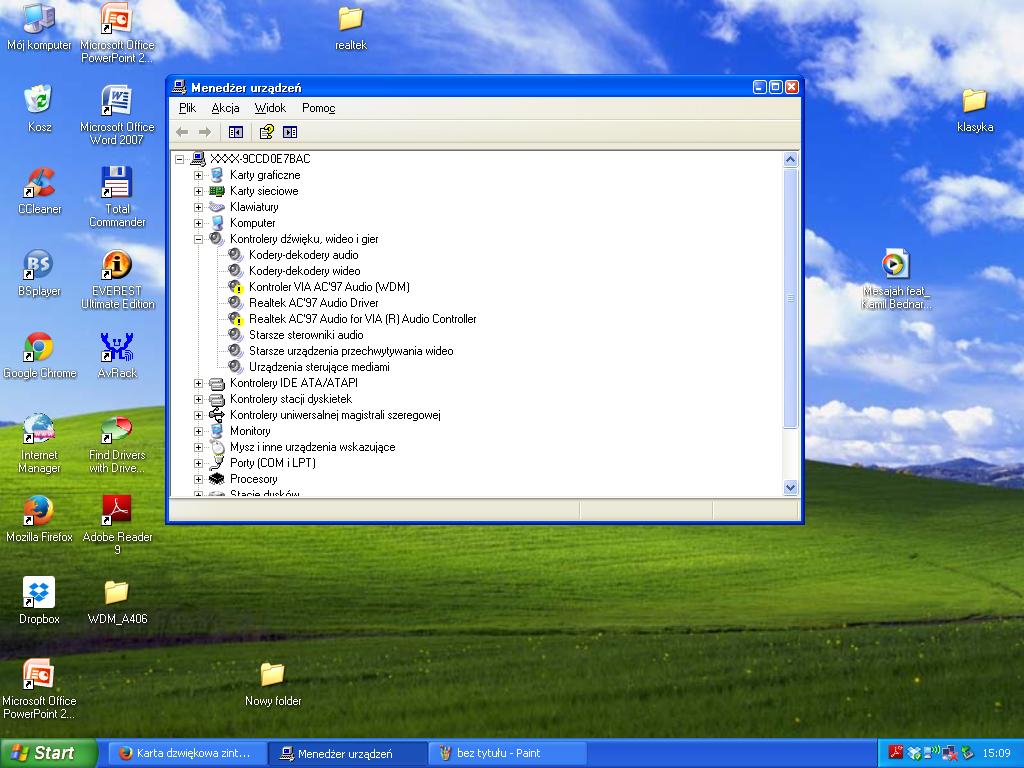

    witam problem polega na tym, że nie mogę odnaleźć odpowiednich sterowników do karty dźwiękowej zintegrowanej.
    instalowałem już z kilku stron sterowniki,ale nadal nic to nie daje, koło zegara nie ma ikony głośnika a wchodząc przez start--->Wszystkie programy---->Akcesoria--->rozrywka regulacja głośności nie włącza się.
    Posiadam windowsa XP Professional SP3
    ID płyty głównej 12/01/2003-KM400-8235-6A6LYE1BC-00
    Nazwa płyty głównej ECS KM400-M2
    wchodząc przez Eweresta klikając Komputer-->Podsumowanie wyskakuje mi że moja karta dzwiękowa to:
    Multimedia
    Karta dźwiękowa VIA AC'97 Enhanced Audio Controller
    Jakie są poprawne sterowniki do tej karty dzwiękowej

    Zamieść screen z Menadżera urządzeń.
    Podaj identyfikator wystąpienia urządzenia.

    oto zrzut z menadzera
    Sterowniki do zintegrowanej karty dźwiękowej VIA AC'97 na ECS KM400-M2, Win XP SP3
    instalowałem wszystkie sterowniki co podaliście niestety nadal żaden nie działa

    Odinstaluj urządzenia z wykrzyknikami, odinstaluj Realtek AC97 Audio Driver.
    Pobierz Driver Sweeper, uruchom i usuń pozostałości sterownika Realtek.
    Zamieść ponownie screen z Menadżera urządzeń.
    W jakich okolicznościach brakło dźwięku? Kiedykolwiek działał?

    już poradziłem sobie z tym problemem zrobiłem mu szybkiego formata i zainstalowałem od początku krok po kroku każde sterowniki. dzięki wielkie za chęci pozdrawiam :)
