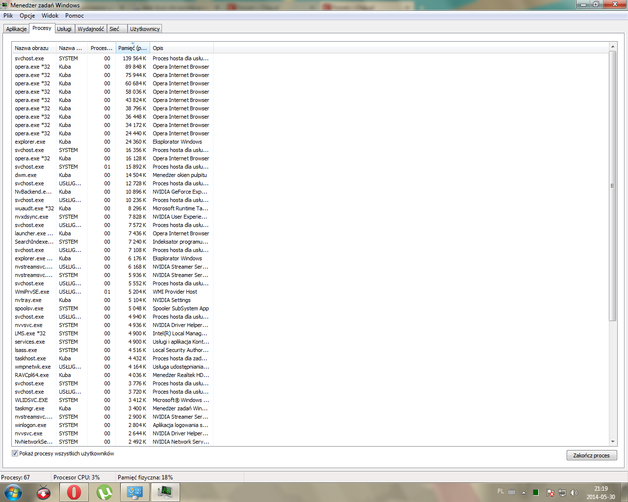

Intel Core i5-3350P 3.10GHz - 100% zużycie CPU na Windows 7 po wymianie chłodzenia
kuba1908 31 Maj 2014 18:36 930 2
  • #1 13651509
    kuba1908
    Posty: 1
    Mój problem polega na używaniu procka na 100% chłodzenie wymieniłem na nowe Zalman cnps5X performa.
    Procesor intel core i5-3350P CPU 3.10Ghz
    Windows 7
    • Intel Core i5-3350P 3.10GHz - 100% zużycie CPU na Windows 7 po wymianie chłodzenia procesy_1.png (161.27 KB) Musisz być zalogowany, aby pobrać ten załącznik.
    • Intel Core i5-3350P 3.10GHz - 100% zużycie CPU na Windows 7 po wymianie chłodzenia procesy_2.png (159.63 KB) Musisz być zalogowany, aby pobrać ten załącznik.
    • Intel Core i5-3350P 3.10GHz - 100% zużycie CPU na Windows 7 po wymianie chłodzenia monitor_zasob__w_1.png (169.68 KB) Musisz być zalogowany, aby pobrać ten załącznik.
    • Intel Core i5-3350P 3.10GHz - 100% zużycie CPU na Windows 7 po wymianie chłodzenia monitor_zasob__w_2.png (171.38 KB) Musisz być zalogowany, aby pobrać ten załącznik.
    • OTL.Txt (100.55 KB) Musisz być zalogowany, aby pobrać ten załącznik.
    • Extras.Txt (76.15 KB) Musisz być zalogowany, aby pobrać ten załącznik.

    Proces bezczynności 98%
    Więc o co dokładnie chodzi?
    To jest win 7, tego nie zrozumiesz.
    Prawdopodobnie działa jakiś auto update.

    System jest zainfekowany.
    Wykonaj skrypt w OTL:
    :OTL
    PRC - [2014-05-12 22:49:44 | 005,591,040 | -H-- | M] (Microsoft/Windows) -- C:\Users\Kuba\AppData\Roaming\Microsoft\wuaudt\wuaudt.exe
    DRV:64bit: - [2014-04-24 12:32:28 | 000,061,120 | ---- | M] (StdLib) [Kernel | System | Running] -- C:\Windows\SysNative\drivers\{2c976a7f-dbdc-4756-870f-f6d183fe7a7e}Gw64.sys -- ({2c976a7f-dbdc-4756-870f-f6d183fe7a7e}Gw64)
    IE - HKCU\Software\Microsoft\Windows\CurrentVersion\Internet Settings: "ProxyServer" = http=127.0.0.1:14303;https=127.0.0.1:14303
    O4 - HKCU..\Run: [Adobe Update] C:\Users\Kuba\AppData\Roaming\Microsoft Corporation\msoftwin.exe ()
    O4 - HKCU..\RunOnce: [wuaudt] C:\Users\Kuba\AppData\Roaming\Microsoft\wuaudt\wuaudt.exe (Microsoft/Windows)
    [2014-05-01 13:56:18 | 000,061,120 | ---- | C] (StdLib) -- C:\Windows\SysNative\drivers\{2c976a7f-dbdc-4756-870f-f6d183fe7a7e}Gw64.sys
    [2014-05-30 20:57:36 | 000,570,777 | -H-- | M] () -- C:\Users\Kuba\AppData\Roaming\Kubalog.dat
    [2014-05-22 17:16:33 | 000,000,378 | ---- | C] () -- C:\Windows\tasks\PassShow_wd.job
    Uzyj AdwCleaner, opcja Scan i Clean/Szukaj i Usun:
    http://general-changelog-team.fr/fr/downloads/finish/20-outils-de-xplode/2-adwcleaner
    Daj w zalaczniku logi z FRST:
    http://www.fixitpc.pl/topic/61-diagnostyka-ogólne-raporty-systemowe/#entry119294
    Zrob pelny skan przy pomocy Mbam:
    http://www.bleepingcomputer.com/download/malwarebytes-anti-malware/
    oraz http://ftp.drweb.com/pub/drweb/cureit/launch.exe
